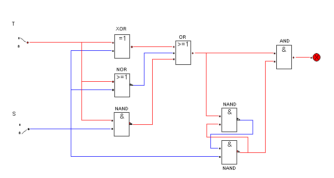

ich benötige ein Flip Flop mit der Funktion in der Wertetabelle.
Um was für ein Flip Flop handelt es sich hier?
bzw. aus welchen Flip Flops könnte ich mir die benötigte Funktion bauen?
Wertetabelle:
Taster Signal Ausgang
0       0       1
0       1       n
1       1       0
1       0       1
mit n = vorheriger Zustand!
Grüße Ludi
T ------+--
        |    XOR --------
S ---+--|--
     |  |    NOR --------   OR
     |       NAND -------
Sind das nicht die drei Gatter und deren Ausgänge mit OR verknüpft?
Hey loki,
danke für deine Antwort!
Dein zweiter Vorschlag könnte passen! (muss es nochmals durchüberlegen)
Bleibt nur die Frage offen ob ich das aus einzelnen Bausteinen aufbauen
muss oder ob es da schon ein feriges IC gibt!
Grüße Ludi
keine Ahnung ob es dafür was Fertiges gibt; glaube nicht.
Es gibt sicher Vereinfachungen. Das XOR kann durch einen Inverter
ersetzt werden. Ausgang bleibt am OR. Eingang nur von T, Verbindung nach
S entfällt.
Inverter geht mit NAND. Das ODER kann man mit drei Dioden und einem
Pullup aufbauen. Kriegt man wahrscheinlich alles mit NAND Gattern hin.
