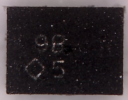

NAbend.
Habe hier gerade das Problem, das ich nicht sicher erkennen kann wo der
Pin1 ist.
Handelt sich um die DSBGA Package ...
Schaut so komisch aus, da es bereits so verzweifelt war das ich versucht
habe mit Wärmeleitpaste abhilfe zu schaffen.

Im Datenblatt Seite 26 steht was von 'A1-Bump!.
Ob da auf deinem Gehäuse eine kleine Erhebung ist, kann man auf dem Foto
nicht erkennen.
Wenn da gar nichts zu finden ist, dann würde ich die Raute links unten
als A1 interpretieren.

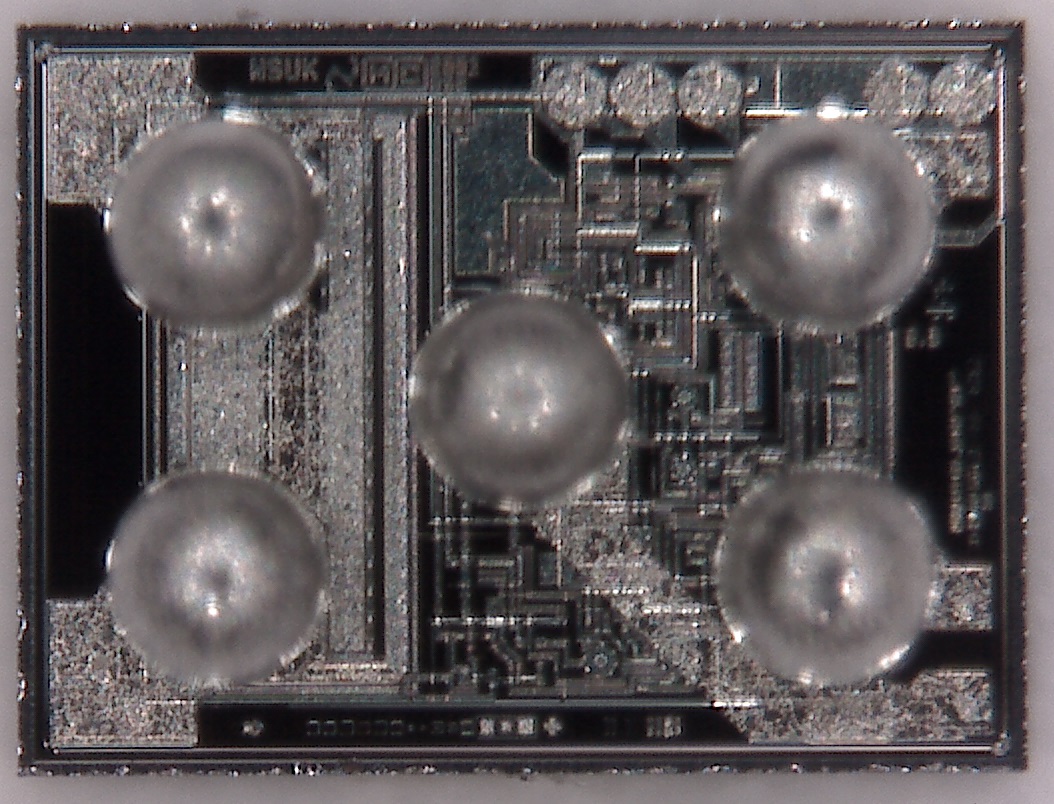

Mal ein etwas höher auflösendes Bild der Unterseite ...
Spess53 schrieb:
> Was von dem auf S.2 des Datenblatts verstehst du nicht?
Ob diese Raute auch die Markierung sein könnte
-> Überlesen, hatte nach der weiter unten beschriebenen Markierung
gesucht gehabt.
> nicht erkennen.
Das ist worauf ich mich festgelegt hatte...
