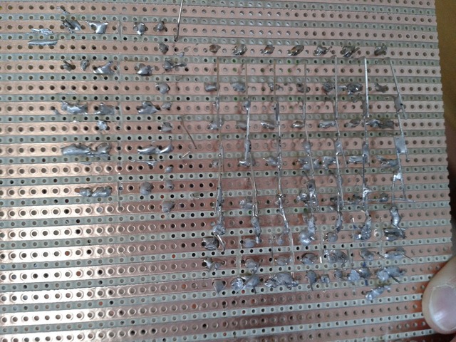

ich habe gestern in den letzten 2 Tagen meine LED Matrix gebaut und sie
funktioniert
beim Ansteuern eigentlich auch aber es gibt doch ein größeres Problem:
Wenn ich (siehe Bild) die LED zweite Reihe, 2te von rechts ansteuern
möchte dann
geht die LED über ihr auch mit an. genuaso wie wenn ich die LED der
ersten Reihe, 4te von links ansteuern möchte dann geht die LED unter ihr
auch an.
Was könnte das Problem sein?
Gruß und Danke
Gast #3128069
das liegt an der 3tten Zeile in deinem Code. Dort schaltest du mit dem
Befehl 2 Portpins gleichzeitig ein.
Und du solltest die Brücke auf der Unterseite deiner Platine zwischen R4
und R5 entfernen.
M
OP #3128078
Habs verstanden :)

Die Löterei sieht ja übel aus, abgesehen vom Bildformat. (Bildformate
kannst du bei jedem Verfassen eines Beitrags nachlesen)
Alles abreißen, löten üben und nochmal sauber aufbauen. Fehler
verschwindet dann vielleicht. Sind kalte Lötstellen und eventuell
Berührungen drin. Ohne Schaltbild kann man mit deinem Programm (ist das
komplett?) sowieso nicht auf den Fehler schließen.

Du schaltest die Zeilen/Spalten nur ein und nie wieder aus. Du darfst zu
einem Zeitpunk nie mehrere Zeilen bzw. Spalten (je nach Ansteuerung)
gleichzeitig einschalten.
PS:
Übe noch etwas löten.
Und: Bildformate.
Gast #3128124
Vergiss diese Platinen, die ist für 230V.
Wenn du Drähte durch Löcher steckst die auf der Rückseite keine
Leiterbahn haben, kannst du nicht erwarten, daß diese keinen Kontakt mit
der Leiterbahn des Nachbarloches bekommen.
Nimm eine ordentliche Streifenrasterplatine.

Ich kenne die Einzelheiten von Arduino nicht, aber wenn man nach den
Funktionsnamen geht, ist folgendes der Fall:
Du schaltest in einer Endlosschleife immer wieder die Pins 7,2,10,8 auf
HIGH. Wenn du aber eine LED einschalten willst, mußt du doch eine Zeile
und eine Spalte einschalten. Wenn du jetzt eine andere LED einschalten
willst, machst du erst die andere LED wieder aus (Zeile und Spalte) und
anschließend die neue LED an (Zeile und Spalte). In deinem Programm ist
aber nur das Einschalten der vierPins zu sehen. Außerdem kennt keiner
deinen Schaltplan und darum kann man auch nicht sagen, was die Zeilen
sind und was die Spalten. Aber du kannst ja mal deinen Schaltplan
ansehen, vielleicht verstehst du das dann.
