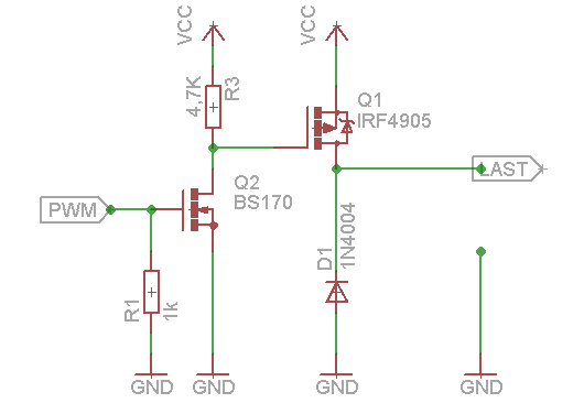

Ich möchte via PWM eine ohmsche Last schalten. Wichtig ist nur, das ich
GND nicht schalten kann sondern nur die Versorgungsspannung. VCC ´liegt
zwischen 10 und 20V, PWM kommt mit ca. 500 Hz. Und statt des BS170 täte
ich den BS107a nehmen. Die Last zieht so von 5 bis 20A.
kann das damit so funktionieren?
Danke!!!
Joerg

Der FET schaltet aufgrund seiner hohen Gatekapazität und des recht
hochohmigen R3 recht langsam aus. Bei normalem gelegentlichem
Ein/Ausschalten ist das kein Problem, bei PWM aber schon. Bei den
geplanten hohen Strömen wird der FET vermutlich überhitzen. Sinnvoll bei
PWM wäre der Einsatz einer Push/Pull-Stufe, die das Gate möglichst
schnell umlädt.

jetzt hört es bei mir auf :-( ... Da brauche ich etwas Hilfe. Kannst du
mir ein Beispiel geben?
