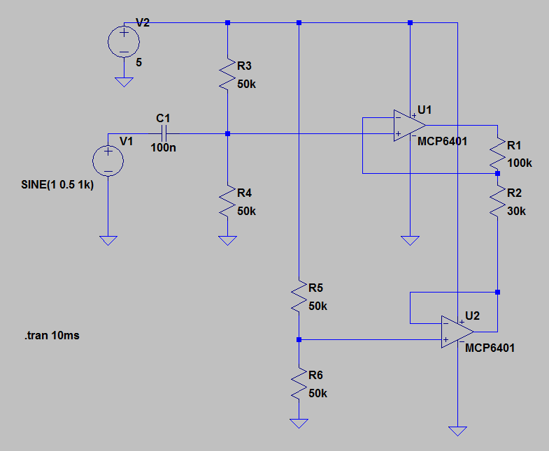

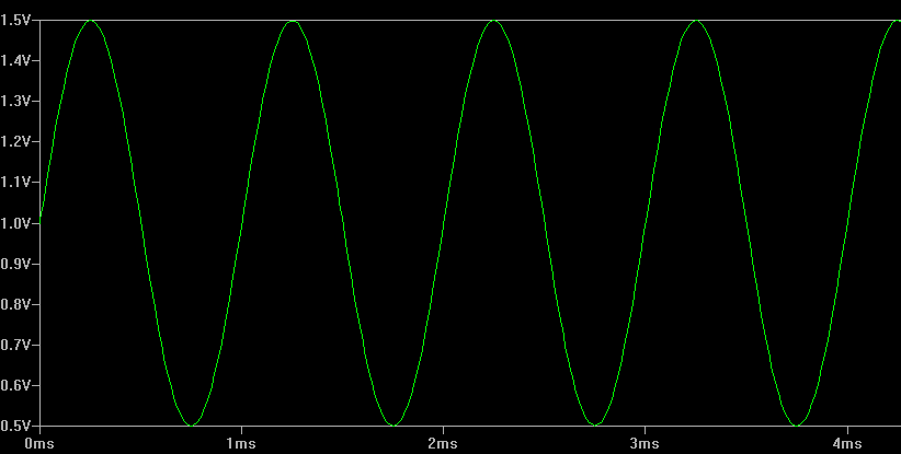

Ich habe ein Signal, welches mittels PWM und anschließender
RC-Tiefpassfilterung entsteht (vgl. Abb Eingang.png).
Dieses Signal möchte ich verstärken, so dass es ein Offset von 2,5V
besitzt und eine Spitzen-Spitzen-Spannung von etwa 4,6V hat (D. h. das
Signal soll zwischen 0,2V und 4,8V liegen). Auf eine negative
Hilfsspannung würde ich gerne verzichten. Der Ausgang der Schaltung wird
mit nur etwa 100kOhm belastet.

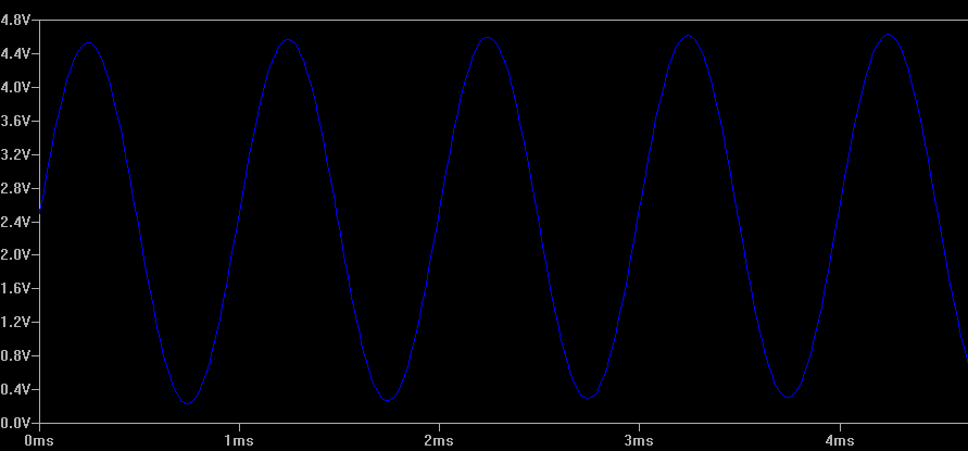

Dazu habe ich mir die Schaltung in Bild schaltung.png (auch in
schaltung.asc) überlegt. Anstelle des Controllers mit Tiefpass habe ich
einfach stellvertretend eine Spannungsquelle mit Sinus-Funktion
eingebaut.
Im Simmulator läuft das ganze, ich bin jedoch unerfahren mit
Operationsverstärkern und habe diese Schaltung auch nirgends im Netz
gefunden. Deshalb würde mich über kritische Kommentare sehr freuen.
Kann meine Schaltung auch in der Realität funktionieren?
Gibt es eine einfachere Möglichkeit, mein Signal zu verstärken?
Vielen Dank und viele Grüße
Michael
Ja, die Schaltung sollte so gehen.
Du kannst R5, R6 und U2 weglassen und einen Kondensator in Reihe zu R2
nach Masse schalten, wenn dich der Umladevorgang beim Anlegen der
Betriebsspannung nicht stört.
