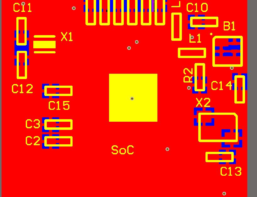

Hallo miteinander,
ich habe mit Altium Designer (2013) noch nicht allzuviel Erfahrung.
Bislang kam ich jedoch immer zurecht.
Ich habe aktuell das Problem, dass meine Ground-Plane (DGND) sich über
sämtliche Leiterbahnen anderer Netze legt. Ich denke, dass das im
verlinkten Screenshot ganz gut zu erkennen ist.
Das passierte mehr oder weniger von einer auf die andere Sekunde.
Nachdem ich meine Platine zur weiteren Bearbeitung öffnete und nach
einigen Änderungen (Leiterbahnen, Bauteile verschoben etc.) ein "Polygon
Action"->"Repour All" ausführte, kam es zum genannten Problem.
Das Polygon Pour ist mit dem Netz "DGND" verbunden. Das verbindet Altium
auch korrekt, sieht man ja anhand des Screenshots.
Ich danke euch schonmal für etwaige Tips.

OP #3131047
Ja, das passt soweit schon. Ich habe schon ein paar kleinere Platinen
mit Altium gemacht. Insofern also bin ich nicht gänzlich neu. Mir ist
das wirklich ein Rätsel.
Ich kann mich auch nicht erinnern, was ich (evtl. wo) ein- bzw.
umgestellt habe, bevor es zu diesem "Effekt" kam.

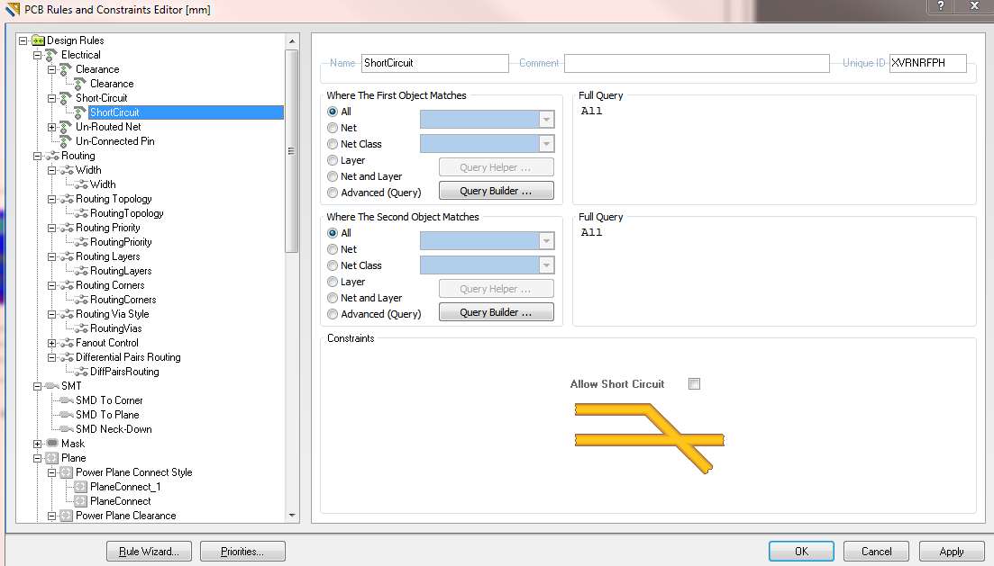

Gast #3131198
Hast Du vielleicht bei den Rules oder bei den Planes die Clearance Rule
auf 0 runtergeschrieben?
