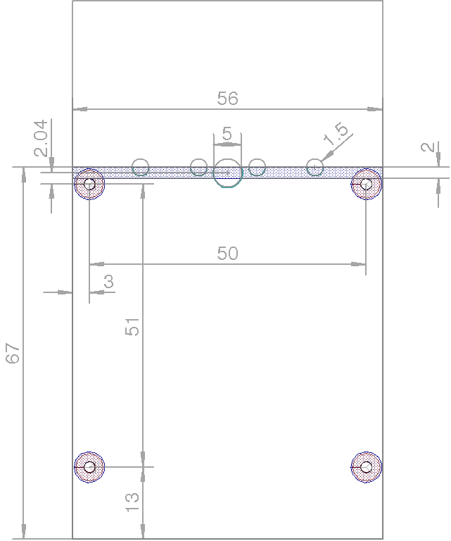

hat jemand von euch zufällig eines dieser Gehäuse, und kann mir genauere
Maße geben? So wie ich es sehe sind die 4 Modelle bis auf Farbe und
Gehäuseclip identisch…

Dieses Datenblatt war mir bekannt, ist aber bei weitem nicht so, dass
sich hieraus die maximalen Platinenmaße incl. Bohrungen etc ablesen
lassen.
Aber auf Anfrage gibt es von Strapubox selber ordentliche technische
Zeichnungen incl. 3D-Modell, so dass ich nun "bedient" bin.

Peter K. schrieb:
> Welche Maße ausser den bereits bekannten (LBH) brauchst DU ?
Mittlerweile keine mehr, aber vielleicht kannst du nur nochmal
verifizieren was ich bereits aus dem Datenblatt extrahiert habe:
An der Grenze zum Batteriefach steht die Mittelsäule so weit in die
Platine rein, dass es hier ohne Ausfräsung nicht geht (die 2.04 sind die
Distanz Mittelpunkt Mittelsäule zu Mittelpunkt obere Bohrung)?
Ich habe dir einfach mal meine bemaßte Zeichnung angehängt, falls
irgendwo mehr Platz sein sollte ist es mir recht egal – nur weniger
sollte nicht sein.
