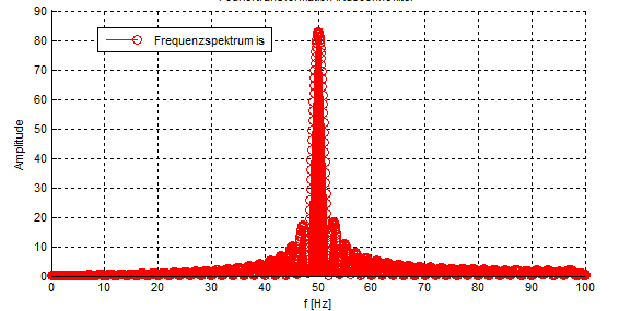

Ich habe mir mal ein kleines Beispiel. mit einem Sinussignal (50Hz,
Amplitude 100) und zusätzliche wird ein Gleichanteil von 10 addiert.
Werte ich dieses mit folgendem Matlab Skript aus erhalte ich zwar bei 50
Hz eine Amplitude von 100, allerdings ist der Gleichanteil jetzt 20.
Woher kommt die 20? es müssten doch eigentlich 10 sein

die Amplituden bei der FFT hängen vom Algorithmus ab. Die Vorfaktoren
für die Fouriertransformation werden von unterschiedlichen Fachbereichen
(Mathematik, Physik, Elektortechnik) unterschiedlich gewählt. Welchen
Vorfaktor Matlab verwendet sollte sich in der Dokumentation finden
lassen (ist vermutlich sogar einstellbar, was genutzt werden soll).
Gruß Kai
Die 20 kommt von
stem(f,2*abs(Y(1:NFFT/2)),'r')
Da wird das EINSEITIGE Spektrum dargestellt. fft berechnet normalerweise
das zweiseitige (bei reellen Signalen also symmetrisch um fs/2 bzw, wenn
es geshiftet wird (siehe doc fftshift in matlab) symmetrisch um 0). Beim
zweiseitigen gibt es zwei Frequenzen (eine positive und eine
"negative"), auf die sich das Spektrum aufteilt. Für das einseitige
werden deswegen die Anteile verdoppelt. Für den DC Teil hingegen gibt es
KEINE negative Frequenz, die beiden bins fallen aufeinander. Deswegen
darf der DC Teil nicht mit 2 multipliziert werden!
Mach z.B. sowas:
F = 2*abs(Y(1:NFFT/2));
F(1) = F(1)/2;
stem(f,F,'r');
Schöne Grüße

Tja, das ist die Kunst und funktioniert bei unbekannten Signalen nicht
wirklich.
Das Problem ist, dass deine Frequenzauflösung, also der Abstand der
einzelnen Bins von der Abtastfrequenz und der Fensterlänge abhängt.
df = fs/N
dabei ist fs deine Abtastfrequenz, N die Länge deines Fensters. Je
kleiner df wird, desto feiner kannst du deine Frequenzen darstellen.
Du hast also zwei Stellschrauben.
Die Abtastfrequenz wählst du mindestens so hoch, dass sie doppelt so
hoch ist, wie die maximale Signalfrequenz, die du darstellen möchtest
(Nyquist Kriterium).
Wenn du bei einem sinusförmigen Testsignal exakt deine Amplitude haben
möchtest, musst du zusehen, dass dein Fenster genau so lang ist, dass
ein Vielfaches deiner Periodenlänge reinpasst, sonst kommt es zum
http://de.wikipedia.org/wiki/Leck-Effekt

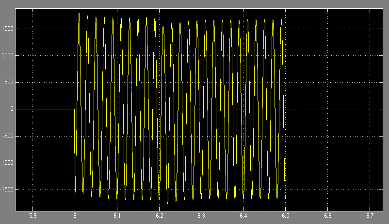

Hallo! Vielleicht könnt mir mir für folgenden Scrrenshot bei der FFT
behilflich sein. Wie würdet ihr hier zu einer sinnvollen Auswertung
vorgehen?
Mit folgendem Skript erhalte ich das Ergebnis in dem Screenshot
figure('Position',[0 0 630 205]);
set(gcf,'Color','w');
hold on;
y=iRd50sprung;
Fs=32000;
T=1/Fs;
L=320000;
t=(0:L-1)*T;
NFFT=2^nextpow2(L);
Y=fft(y,NFFT)/L;
f=Fs/2*linspace(0,1,NFFT/2);
%ylim([0 5])
xlim([0 100])
Was isn das fuern Signal?
Wenn du von t=0 die FFT machst hast du einen Bereich mit gar keiner
Frequenz und einen mit deinen Schwingungen.
Die "Leistung" deines kompletten Signales verteilt sich in deinem
Spektrum. Also auch die des ersten Bereichs.
