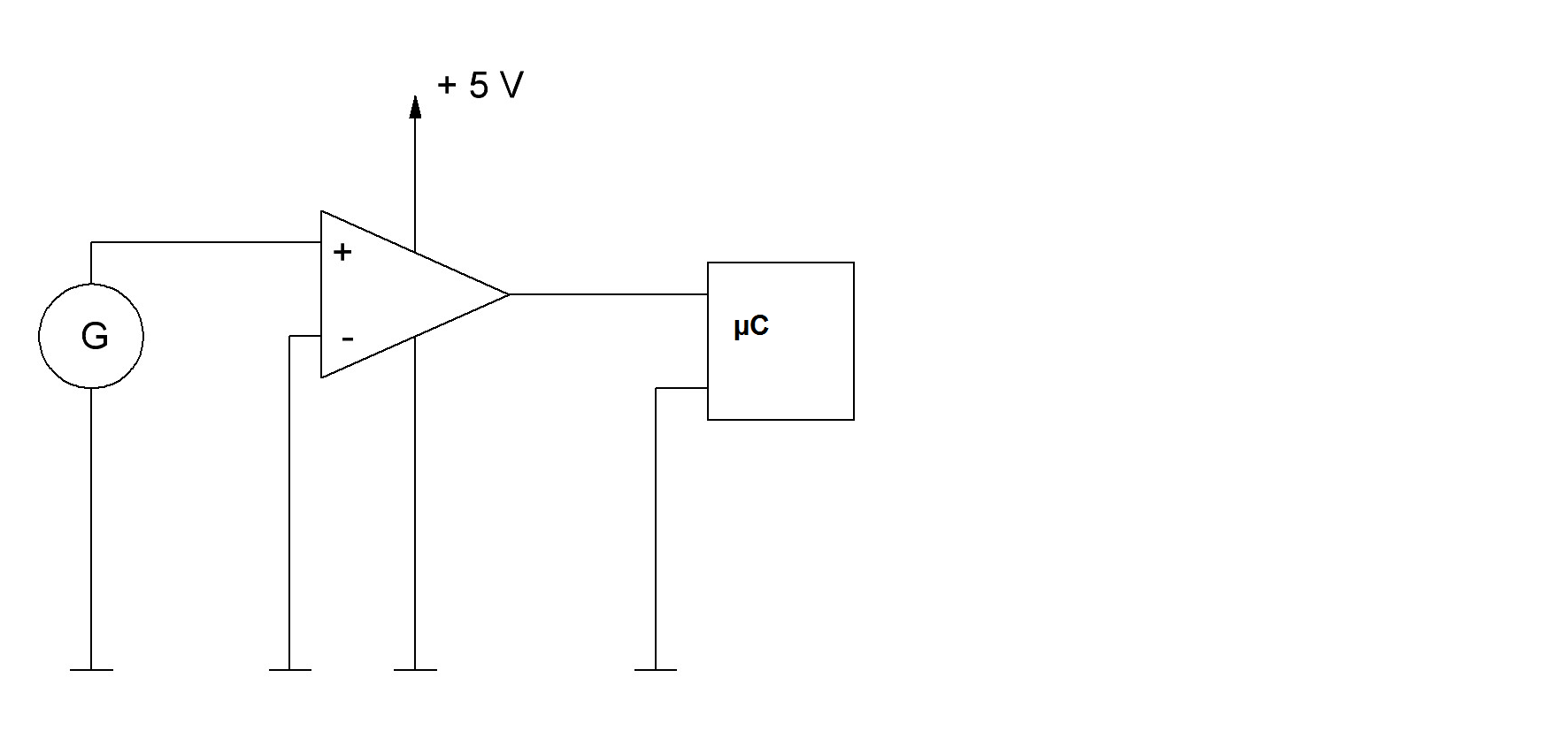

Hallo Leute,
Ich habe einen 12 V DC-Motor mit einem Generator.
Den Motor steuere ich mittles PWM an.
Der Generator liefert mir einen reinen Sinus
mit einer Frequenz zwischen 100 Hz & 1 kHz
und einer Amplitude(Spitze) zwischen 4 V und 20 V.
Nun möchte ich die Periodendauer des Sinus mit meinem Mikrocontroller
einlesen. Sodass ich mir später die Frequenz ausrechnen kann.
Wie kann ich diese Aufgabe am einfachsten realisieren?

Timmo H. schrieb:
> Nulldurchgang mit ADC detektieren, timer starten, bis zum nächsten
> Nulldurchgang warten, verstricherne "Zeit" auslesen
Keine gute Lösung. Besser man nimmt einen Komparator und macht sich
schöne 50Hz Rechtecke und vermisst diese mit nem Timer. Nebenbei bildest
du noch n gleitenden Mittelwert über 2^n Perioden, gut is...
Gast #3130933
Im Grunde hast du also eine Art Resolver ohne Anregungssignal. Hm....
Kannst ja mal schauen wie die Auswerteelektronik beim Resolver aussieht.
Ansonsten Interrupt beim Nulldurchgang auslösen. z.b mit Analogem
Comparator auf Atmel
