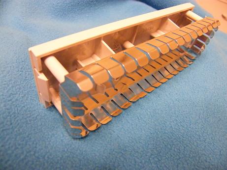

Natürlich mit einem abschließenden "KLONK" Fritzchen schrieb: > Auch andere Geräte werden nicht so stark beeinflußt wie vielleicht > vermutet. Ich erinnere mich noch mit Grauen an die Zeit vor dem „CE-Kuckuck“. Die damaligen PCs haben rumgeschweint wie Sau, Betrieb irgendeines Empfängers in der Nähe des PCs war undenkbar. Dann kam die CE-Kennzeichnungspflicht, und die PC-Bauer haben ihren eigenen Untergang prophezeit, wenn sie sich derartiges antun müssten, wie dafür gefordert worden ist … Wie man sieht, leben die PC-Bauer nach wie vor, und sie haben sich gut dran gewöhnt, dass man kleine Federkämme an die Slotbleche baut und dergleichen. Seither kann man einen PC auch benutzen, wenn man in der Nähe irgendwelchen Funkempfang machen möchte. vn nn schrieb: > Das Holz von außen auf ein bereits existierendes Gehäuse aus Metall > klatschen? Würde ich auch für die sinnvollste Lösung halten.
