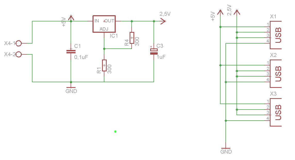

ich möchte mit diesem Schaltnetzteil:
http://www.reichelt.de/Schaltnetzteile-Case-geschlossen/SNT-MW60-05/3//index.html?ACTION=3&GROUPID=4959&ARTICLE=57481&SHOW=1&START=0&OFFSET=500&;
reichelt 5V / 12,0A / 60W
und meiner Schaltung im Anhang eine USB Ladestation für 6 "gemischte"
Smartphones bauen.
Da sich Apple mal wieder sein eigenes Bier braut, muss ich auf die
Datenleitungen eine Spannung von 2,5V legen.
Dies habe ich mir aus diesem Wiki abgeschaut.
http://www.mikrocontroller.net/articles/IPod_Ladeger%C3%A4t
An Stelle der Spannungsteile, verwende ich einfach einen LM317. dürfte
den selben Effekt haben, oder?
Was passiert, wenn der LM317 einen Strom auf D+ und D- zur Verfügung
stellt? Brrrrtt?
Und ist es wieder kontra produktiv, wenn ich die Datenleitungen durch
diese Verschaltung zusätzlich noch brücke?
Weis jemand, wie sich Samsung, LG und Konsorten mit der Spannung auf den
Datenleitungen verhalten?
Mir kommt meine einfache Schaltung allerdings etwas spartanisch vor.
Habe mich nicht um evtl. schutzbeschaltungen gekümmert, da das Netzteil
sehr gut geregelt ist (Restwelligkeit 120 mV) und ich davon ausgehe, das
die Ladeelektronik in den Handys den rest regelt.
Kann ich den Lötkolben anwerfen?
Viele Grüße Simon
von Heinrich (Gast)
Vielleicht bin ich ja übervorsichtig, aber ich würde nicht gern die 2,5V
so niederohmig an die Datenleitungen knallen.
von Simon W. (simon1711)
Wie aus diesem Plan ersichtlich ist, sollten die Spannung hochohmig an
die Datenleitung angelegt werden.
http://www.ladyada.net/images/mintyboost/mintyboostv2sch.png
Werde also noch 100k Widerstände einbauen.
Sonst noch Vorschläge?
von Alex We. (Gast)
Lass den Regler weg und mach einen Spannungsteiler!
von H.Joachim S. (crazyhorse)
Und wofür brauchst du dann den LM317?
Nimm doch direkt nen Spannungsteiler aus den 5V, reicht doch, wenn es eh
hochomhmig anliegen soll?

von Pink S. (pinkshell)
12 Ampere scheint mir ein bisschen kräftig. Wenn es irgendwo einen
Kurzschluss gibt, dann schmort alles weg.
Eine Schmelzsicherung 2A pro USB-Anschluss wäre hilfreich. Wenn eine
durchbrennt, hast du immer noch die anderen Anschlüsse.
Oder vielleicht doch nur ein 2-3 Ampere Netzteil. Dann kannst du aber
nicht alle parallel und jedes mit 2 Ampere laden.
Also 22k Spannungsteiler für jeden Port statt LM317.
Nein, genau deshalb betreibe ich diesen Aufwand. Aber sicherung nehm ich
auf!
