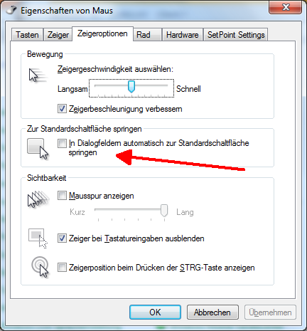

Habe bis heute, trotz frühzeitigem Update auf V6, immer noch
mit V5 gearbeitet.
Jetzt - das erste V6 Projekt und ich werde kirre:
Weiß jemand wie man dem Adler das verd*mmte Mausherumspringen zu
den OK Schaltfeldern in den Dialogen abgewöhnen kann?
So z.B. bei INFO:
Selbst wenn der Dialog mittels ESC "abgebrochen" wird, springt
die Maus jetzt noch zur letzten Position des, jetzt nicht mehr
vorhandenen, "OK" Feldes.
Gaaanz prima, wenn man gerade dabei ist ein paar hundert BGA
Pins zu überprüfen und jedesmal aufs Neue die alte Position
angurken muß.
Es macht mich wahnsinnig...
Gast #3131249
Georg A. schrieb:
> Es gibt unter
> Windows aber in den Maus-Einstellungen ein "zur Standardschaltfläche
> springen". Evtl. hat da der berühmte Niemand dran rumgespielt...
Nö, leider nein. Mit V5 passiert das nicht.
Die Maus springt auch nach dem Schließen des Dialogs dorthin.
#3131921
Irgendwelche speziellen Maustreiber installiert? Bei mir passiert das
nämlich auf keinem System, weder Win noch Linux...
Früher gabs bei Microsoftmäusen diese Option, die konnte sich allerdings
nur auf Standard-Forms-Formulare fangen, eventuell wurde da bei Eagle 6
die Formularbehandlung angepasst.
