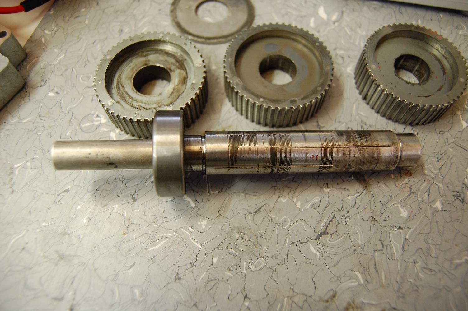

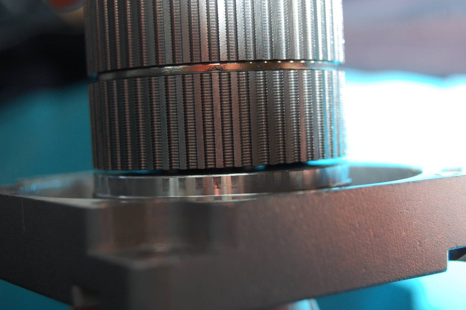

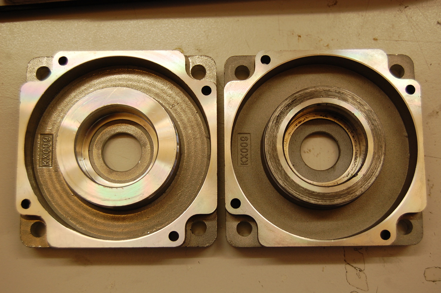

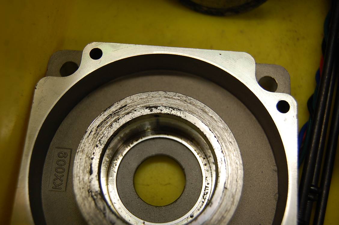

Wenn ich mir diesen Lagersitz anschaue, dann sieht die Stirnseite (äußerer Ring) aus, als hätte sie gefressen. Hat der Motor eine Kraft in axiale Richtung auszuhalten, für die die Lagerung nicht gebaut ist? Warum fliessen bis zu 6A? Brauchst du die, oder könnte man mit dem Strom runtergehen?
#3131243
würde sagen, dass zu viel Spannung auf dem Riemen ist und die Querkräfte zu groß für das Lager sind. Axel

Die Welle wird eigentlich nur radial belastet. Die Lager waren beide OK.
#3131346

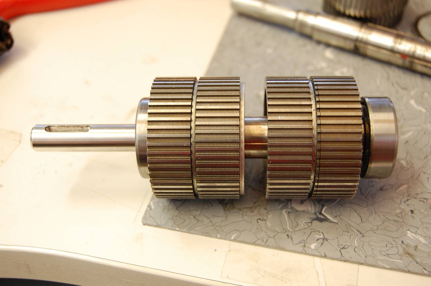

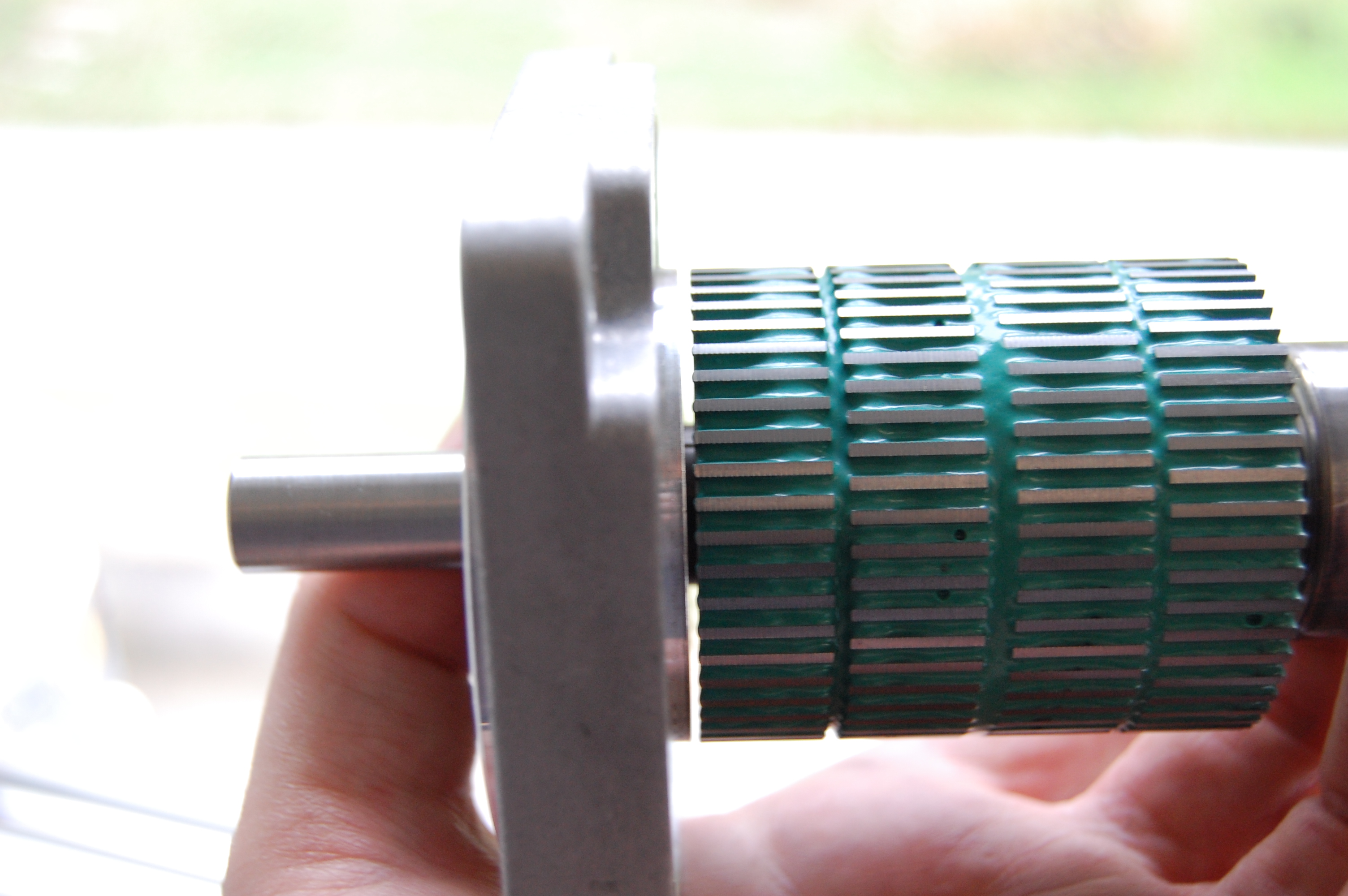

Udo Schmitt schrieb: > Der TO müsste mal den Rotor zeigen und Infos/Bilder zu den Lagern geben. Das Lagerfett wird als Folge bei höheren Temperaturen sicher flüssiger. Die URSACHE würde ich eher in der Ansteuerung suchen. Wahrscheinlich heizt der hohe Strom die Wicklung zu sehr oder der Motor bewegt sich evtl. nur sehr wenig und wird deshalb etwas heißer als geplant (Lüftung). Ich würde mal einen Test machen, wieviel Kraft der Motor wirklich braucht indem ich die 48V reduzieren würde.
Christopher Loidl schrieb: > Nach ca. 300h Dauerdurchlauf sind im motor drinnen Abreibungen > festzustellen. Es entsteht ein schwarzes klebendes Pulver. Der Motor > wird schwergäniger und fällt schließlich irgendwann aus. Christopher Loidl schrieb: > Die Welle wird eigentlich nur radial belastet. > Die Lager waren beide OK. Das passt nicht! Wenn er schwergängiger wird kann das nur an den Lagern liegen, oder der Rotor schleift irgendwo. Das wäre noch eine theoretische Möglichkeit. Durch zu hohe Erwärmung dehnt sich der Rotor aus und schleift irgendwo. Wie gesagt, die Fläche sieht aus als hätte sie gefressen, wie sieht die Gegenseite am Rotor aus? Den (neuen) Motor besser stromgeregelt ansteuern und mit dem max. Strom zurückgehen auf 4-5A, offensichtlich sind die 6A etwas zu viel.

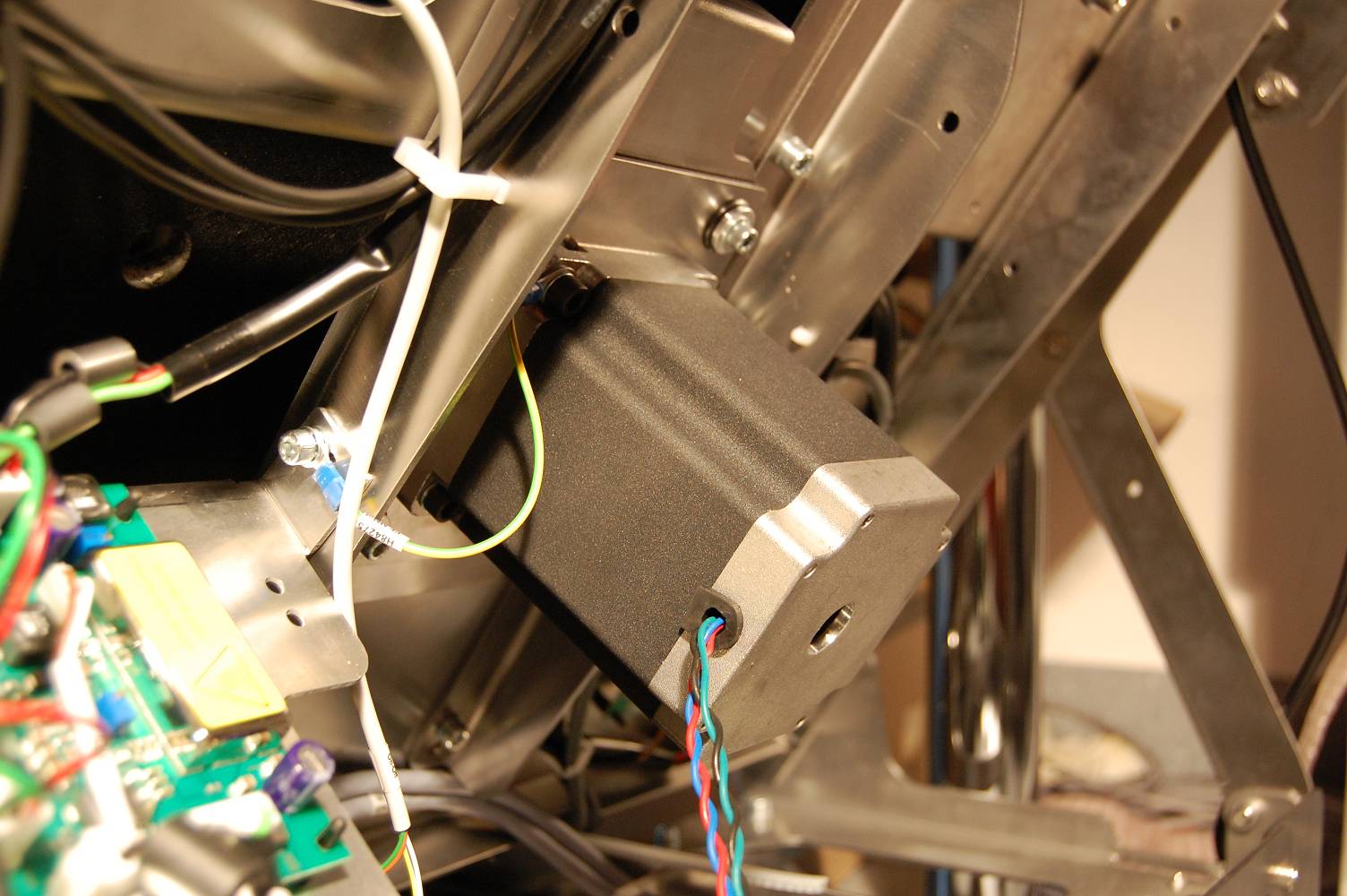

Ich würde auch sagen, dass die Riemenspannung zu hoch ist für das Lager. Wie sehen die Lager denn aus? Sind die Lager selbst schwergängig? Üblicherweise werden die max. Querbelastungen der Welle für verschiedene Abstände vom Lagerschild angegeben. Und das muss halt zur Vorspannung des Riemens passen. Ein Bild vom gesammten Aufbau wäre u.U. hilfreich. Bei einem Riemenantrieb kann es eigentlich nicht sein, dass die Welle nur radial belastet wird. Mit freundlichen Grüßen Thorsten Ostermann
#3131388
Da es sich lt. Bild um Zahnriemen handelt, ist eigentlich keine
unanstänig hohe Spannung nötig, um Kraft zu übertragen. Ein zu lockerer
Zahnriemen hätte Zahnausfall.
Es könnte sein, daß durch sehr verschlissene Motor-Lager im Motor der
geringe Rotorabstand nicht mehr stimmt und als Folge der Rotor schleift.
Damit wäre dann der schwarze Schmutz evtl. zu erklären.
Solche Defekte sehen anders aus. Wenn der Rotor schleifen würde, wären die Zähne der Rotorpole voll mit Metallspänen, und dass kann man auf dem Bild so nicht sehen. Der Abrieb würde ja entweder vom Rotor selbst oder vom geblechten Stator stammen und wäre dann auch dort zu finden, nicht hinten am Lager. Mit freundlichen Grüßen Thorsten Ostermann

Hi
>Da es sich lt. Bild um Zahnriemen handelt,...
Das ist der Rotor vom Schrittmotor, keine Zahnriemenscheibe.
MfG Spess

Nur mal so als Frage: Wie leicht hast du die Rotorelemente von der Welle ziehen können? Die sind doch nach meiner Kenntnis fest draufgepresst. Vielleicht wandern die einfach auf der Welle und schleifen irgendwann am Gehäuse.
Chris P. schrieb: > Nur mal so als Frage: > Wie leicht hast du die Rotorelemente von der Welle ziehen können? Sie waren fest! allerdings ist der Motor auch schon kühl

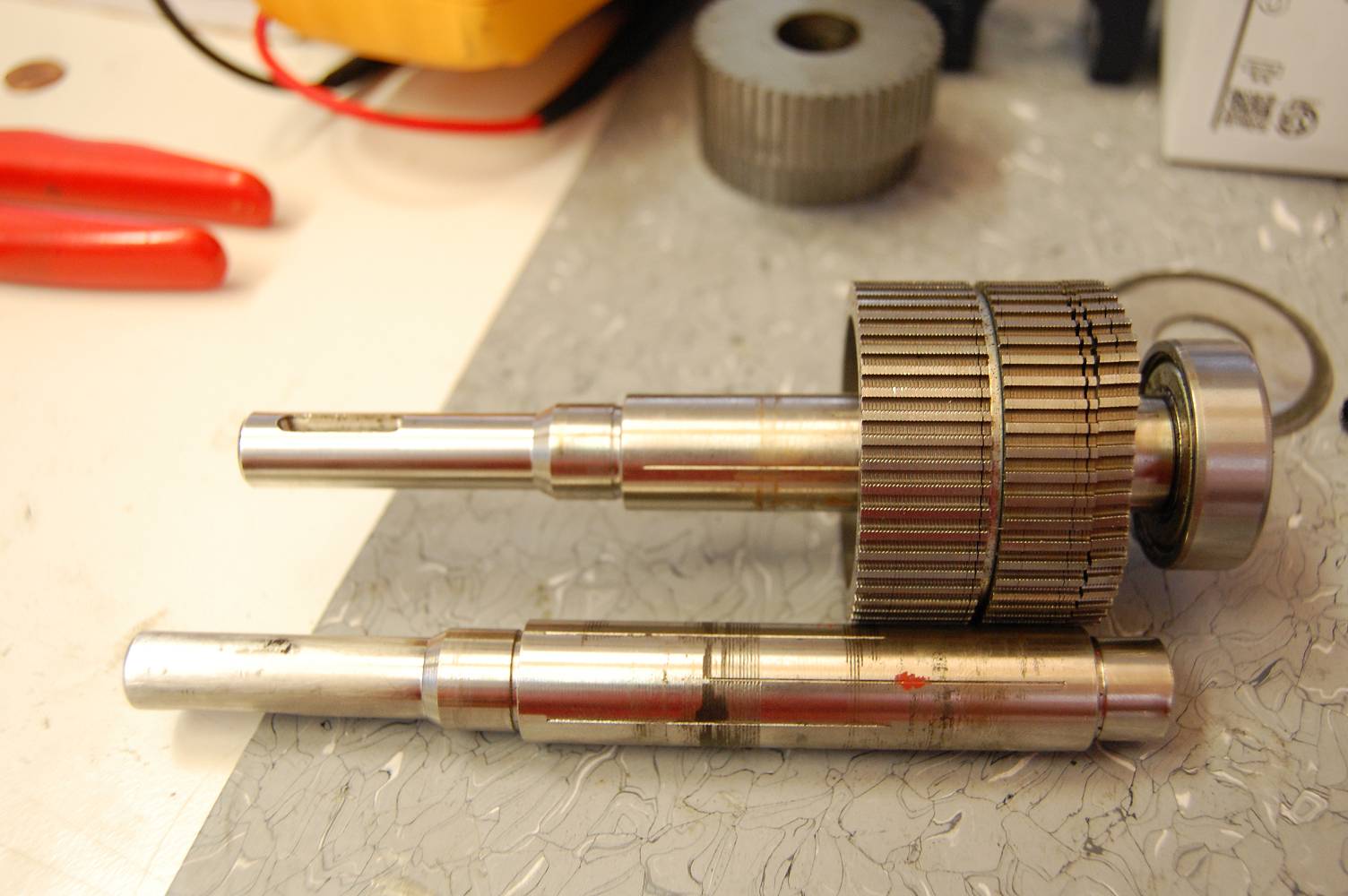

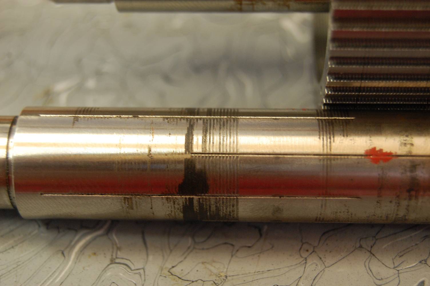

Christopher Loidl schrieb: > Nach ca. 300h Dauerdurchlauf sind im motor drinnen Abreibungen > festzustellen. Es entsteht ein schwarzes klebendes Pulver. Der Motor > wird schwergäniger und fällt schließlich irgendwann aus. Das ist dann der Effekt wenn die Wärmeausdehnung der Welle auf Widerstand stößt, z.B. wenn das dafür vorgesehene Loslager im Lagersitz die paar hundertstel Weg nicht ausgleichen kann. Allerdings dürfte es dabei nicht zu solchen Abriebschäden kommen. Ob die Rotorelemente sich durch die Erwärmung radial verschoben haben kann ich mir auch nicht vorstellen, denn die waren ja nach deiner Kenntnis fest. Christopher Loidl schrieb: > An anderen Stellen habe ich keinen Abrieb entdecken können. Allerdings > sind die Motorwelle und die Rotorelement beim „abgeriebenen“ > Schrittmotor sehr verdreckt. Es ist fast wie ein schmieriges altes > Motoröl. Nur wo kommt das Zeug her? Kann doch nur verflüssigtete Teile von Lagerfett sein der aber noch nicht signifikant von der Menge war, wenn die Lager noch ausreichend Fett enthalten. Christopher Loidl schrieb: > Nur an der gegenüberliegenden Seite, sprich am Boden des SM. Dort wo es > reibt ist keine RFS Nach meinem Kenntnisstand gibts auch nur eins. Ich würde mal, wie du schon weiter oben erwähnt hast, mit geringerer Spannung und Strom fahren, oder wenn das Drehmoment zu klein wird, einen stärkeren Motor einplanen. Kühlen wäre nur eine improvisierte Lösung, auf die man sich auch nicht unbedingt verlassen kann. Patrick W. schrieb: > Bin trotzdem anderer Meinung ;-) Und ich eine Andere. Bist du jetzt Böse? Jeder kann seine Meinung vertreten und behalten. Niemand ist verpflichtet davon abzuweichen. Der Groschen muss schon alleine fallen. ;-))
Christopher, hast du die axiale Position der Rotorelemente mal zwischen defekten und neuen Motoren verglichen? Vielleicht wandern die wirklich auf der Welle.

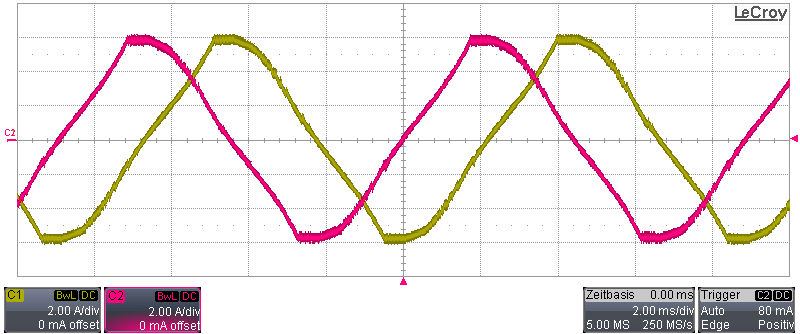

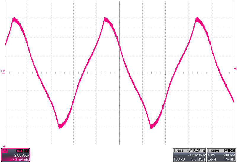

#3131692

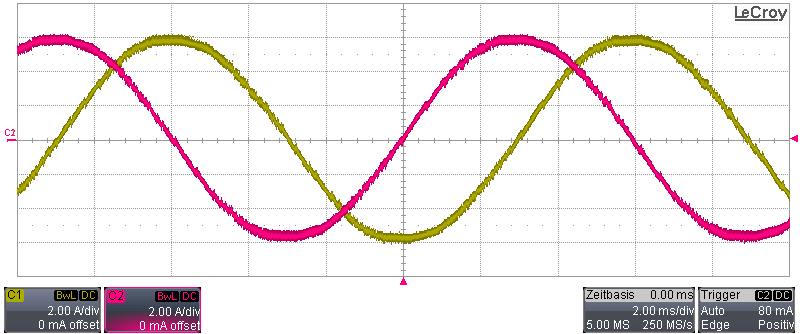

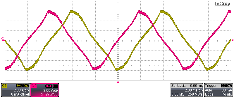

Hallo Wenn ich mir den Stromverlauf so ansehe, fürchte ich, daß der Motor einfach zu schnell betrieben wird. Weil der Strom so langsam ansteigt liegen auch ständig die 48V am Motor an. Wenn er dann grade mal so die anviesierten 6 A erreicht sind wird schon wieder umgesteuert, natürlich auch voll Pulle. Für die Schrittfrequenz ist die Induktivität eindeutig zu hoch. Gruß Ulf
#3131697
Ulf schrieb: > Für die Schrittfrequenz ist die Induktivität eindeutig zu hoch. was würde denn eine geringere Schrittfrequenz ausmachen? Der Strom geht ja dann auch bis auf 6A. Damit ändert sich doch die aufgenommene Leistung nicht.
Michael S. schrieb: >> An anderen Stellen habe ich keinen Abrieb entdecken können. Allerdings >> sind die Motorwelle und die Rotorelement beim „abgeriebenen“ >> Schrittmotor sehr verdreckt. Es ist fast wie ein schmieriges altes >> Motoröl. > Nur wo kommt das Zeug her? Kann doch nur verflüssigtete Teile > von Lagerfett sein der aber noch nicht signifikant von der Menge > war, wenn die Lager noch ausreichend Fett enthalten. Auf den Bildern ist deutlich Material abgerieben. Der Abrieb kann durchaus pulvriges Alu sein, das sieht dann schwarz aus und fühlt sich durchaus auch 'fettig' an. Das muss also kein Schmiermittel aus den Lagern sein, sondern wird eher der Abrieb sein. Michael S. schrieb: > Ob die Rotorelemente sich durch die Erwärmung radial verschoben > haben kann ich mir auch nicht vorstellen, denn die waren ja nach > deiner Kenntnis fest. Fakt ist, der Läufer hat gerieben, also muss sich etwas verschoben haben, entweder das Festlager auf der Welle oder dem Lagersitz, oder die Schiben auf der Welle. Wennd er Motor aussen 90° hatte kann er innen auch 150 - 180° gehabt haben. Die Frage ist wie sicher dann noch die Presspassungung sitzt. Ist der Motor evt. für die Einbaulage gar nicht geeignet?
Einhart Pape schrieb: > Christopher, hast du die axiale Position der Rotorelemente mal zwischen > defekten und neuen Motoren verglichen? Vielleicht wandern die wirklich > auf der Welle. Ja sie wandern auf der Welle Foto 1: neue Welle mit den Elementen (bereits verschoben durch den Ausbau) Foto 2: neue Welle 2 Elemente entfernt (keine Reibspuren) im Vergleich zur "alten" Welle Foto 3: Detailaufnahme der "Spurrillen" Das dürfte also auch Abrieb erzeugen. Foto 4: Einbaulage des Motors. Der Motorlieferant hat mir gerade geschieben, das 80°C außen OK sind. ich bin zwar mit meinen 90°C darüber. Das dürfte innen ca. 30°C heißer sein. naja...

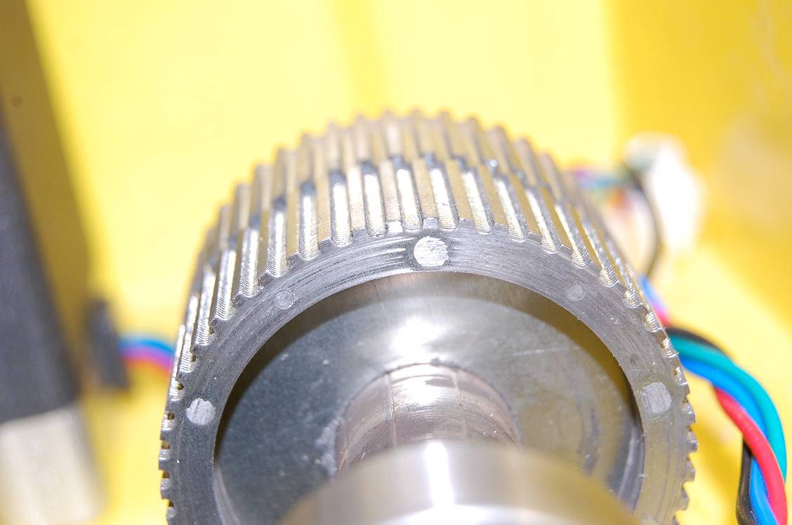

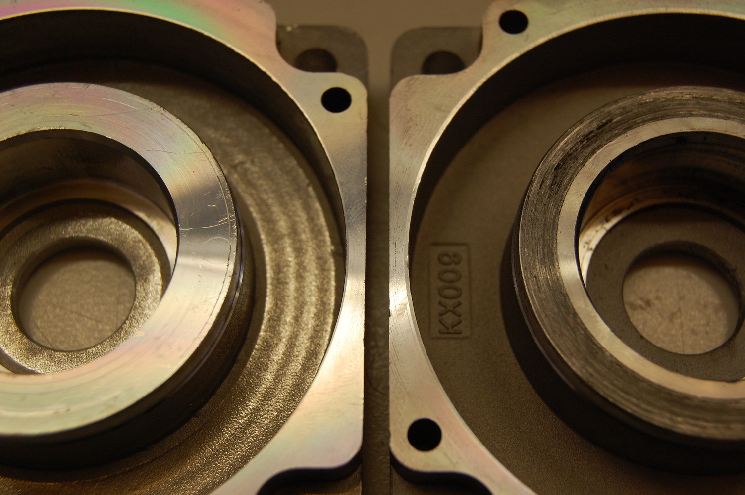

Christopher Loidl schrieb: > Foto 3: Detailaufnahme der "Spurrillen" Das Aufschrumpfen von Teilen auf eine genaue Welle wird oft mit Wärme erledigt. Allerdings sollten dann die Maße GENAU stimmen und die Teile die richtige Temperatur haben ... Wenn der Motor schon elektrisch zu heiß wird sind das aber nur nebensächliche Folgeerscheinungen?
Udo Schmitt schrieb: > Auf den Bildern ist deutlich Material abgerieben. Der Abrieb kann > durchaus pulvriges Alu sein, das sieht dann schwarz aus und fühlt sich > durchaus auch 'fettig' an. Reine Vermutung. Wo die Kollision statt fand, ist doch auf den Bildern ersichtlich. Nur Alu sehe ich da nicht so richtig. Die Lagerschale dürfte wegen der unterschiedlichen Färbung blank/dunkelgrau von unbehandelten/behandelten Flächen eher Grauguss sein. Die Rotoren sind, wenn ich mich jetzt nicht irre, ein Keramik-Magnetwerkstoff ähnlich wie Ferrit sein. Da hat der Rotor eben etwas Graphit von der Lagerschale gerieben. Udo Schmitt schrieb: > Das muss also kein Schmiermittel aus den Lagern sein, sondern wird eher > der Abrieb sein. Ich versuche ja nur nach den Angaben vom TO mir ein Bild zu machen und wenn der von so was wie altes Motoröl schreibt, dann ist meine Vermutung damit nicht widerlegt. Alu hat da ein ganz anders Aussehen. Da hier in dem Motor kein Alu verbaut zu sein scheint, greift das Argument ins Leere. Udo Schmitt schrieb: > Fakt ist, der Läufer hat gerieben, also muss sich etwas verschoben > haben, entweder das Festlager auf der Welle oder dem Lagersitz, oder die > Schiben auf der Welle. Das wird sich so leider nicht mehr klären lassen können nachdem es zerlegt ist. > Wennd er Motor aussen 90° hatte kann er innen auch 150 - 180° gehabt > haben. Die Frage ist wie sicher dann noch die Presspassungung sitzt. Interessanter wäre wie viel Spielraum zwischen Rotorscheiben und Lagersitz gewöhnlich sind. Das muss schon mehr als nur ein paar Hundertstel sein. Ein Milimeter sollten das wenigstens sein. > Ist der Motor evt. für die Einbaulage gar nicht geeignet? Hm, der TO schrieb nur was von Radial belastet. Von einer Einbaulage hat er noch nichts geschrieben und der Irrtum mit dem Zahnriemen hat sich ja auch geklärt. Habt wohl so ein Teil selbst auch noch nie zerlegt?
Europa weiß ich nicht, aber vielleicht Japan. Da sollte die Qualität besser sein als in Korea. Japan Servo könnte dem Namen nach aus Japan kommen - wenn der Name nicht bereits von Chinesen aufgekauft wurde ;-)
Auf dem zweiten Foto der letzten Bilder des TO ist eine der Rotorscheiben gerissen und deformiert. So ein Defekt kann dann auch das ursprüngliche Kollisionsszenario erklären oder ist das bei der Demontage passiert? Christopher Loidl schrieb: > Foto 3: Detailaufnahme der "Spurrillen" > > Das dürfte also auch Abrieb erzeugen. Die Rillen werden wohl eine Art Passfederersatz sein damit die Pole in der richtigen Position stehen. Nur wie das Abrieb erzeugen soll, kann ich nicht nachvollziehen.
Michael S. schrieb: > ..erklären oder ist das bei der Demontage passiert? > Ja bei der Demontage

#3132663
Peter II schrieb: >> Für die Schrittfrequenz ist die Induktivität eindeutig zu hoch. > > was würde denn eine geringere Schrittfrequenz ausmachen? Der Strom geht > ja dann auch bis auf 6A. Damit ändert sich doch die aufgenommene > Leistung nicht. Hallo Eben, die aufgenommen Leistung ändert sich nicht. Da der Motor dann in der Haupsache mit Ummagnetisieren beschäftigt ist, steigen die Wirbelstromverluste, Hysterese- und Ummagnetisierungsverluste im Verhältnis zur abgegebenen Leistung stark an. Der Motor wird unnötig heiß und gibt relativ wenig Leistung an der Welle ab. Gruß Ulf
Ulf schrieb: > Wirbelstromverluste, Hysterese- und Ummagnetisierungsverluste im > Verhältnis zur abgegebenen Leistung stark an. Nennt man das nicht umgangssprachlich "Sättigung" oder gibst das bei Motore nicht? Vom Prinzip sind Motore doch auch nur Transformatoren mit Luftspalt.
Natürlich gibt es bei Schrittmotoren Sättigungseffekte. Aber die treten erst oberhalb vom Nennstrom auf. Und wenn die Induktivität zu hoch wäre, würde der Motor einfach den Nennstrom nicht mehr erreichen und das Drehmoment abfallen. Dass ist dann der Punkt bei dem die Kennlinie den typischen Knick hat. Mit freundlichen Grüßen Thorsten Ostermann
