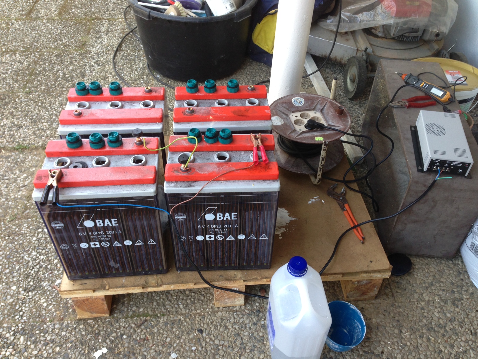

Ich habe 5 Blei-Vlies Hochleistungsakkus aus einer USV.
4 Stück 6V 200A (6V 4 OPzS 200LA)
1 Stück 12V 100A (12V 2 OPzS 100LA)
Alle der Firma BAE.
Die mit 6V haben noch ca. 4V Spannung, der mit 12V nurnoch ca. 8-9V
Nun hab ich gelesen dass man so tief entladenen Akkus mit einem sehr
niedrigen Ladestrom womöglich wieder retten kann.
Hab ein normales Ladegerät drangehangen, läd ganz normal, ca 10A
Ladestrom bei 12V bis die Akkus voll sind. Spannung bei 11,89V, laut
Ladegerät dann bei ca 90% Ladung.
Das Problem ist aber das die Spannung unter 230V 100W Last (über
Wechselrichter) meiner Meinung nach schnell sinkt...alle zwei Sekunden
um 0,01V. Auch so verliert der Akku ohne Last ca. 0,4V pro Tag.
Wie kann man bei Akkus mit so großer Kapazität vorgehen...hier ist mir
auch mehr wert, da solche Akkus extrem teuer sind (sollen als private
USV dienen)
Bekomme heute ein besseres Ladegerät, was auch Impulsladung etc
unterstützt aus dem Industriebereich. Äußerlich sehe ich an den Platten
keine Verschmutzungen...hat es Sinn die Akkus irgendwie zu reinigen und
dann neu zu befüllen?
Danke schonmal und noch einen schönen Tag zusammen!

Gast #3132512
ok..dann sieht die Sachlage anders aus..dann brauchst Du nciht schonen
zu sein udn erst recht keinen Spezielen alder..besorg dir Destileirtes
Wasser und Lade die Zellen mit 1-2A Spannung ist dabei völlig egal, weil
die mit voller absicht blubbern sollen..
Dass ganze 24 Stunden den rest wie gehabt...
Nur die offenen Akkus dürfen und müssen stärker blubbern, da bei Vlies
Akkus die säureschichtung nur sehr gering auftritt..bei stationären
offenen aber sehr stark..
Daher diehnt das blubbern der Säuredurchmischung und dem Sulfatabbau..
Wenn der Akuu neuwertig währe könntest Du ihn eifnach schütteln :-) bzw
auch den kopf drehen und so..bei einem alten besteht aber das Risiko,
das Bleischlamm einen Kurzschluss verursacht wenn der beim drehen auf
die Platten kommt

OP (Firma: nvjda) #3132521
Super danke! Dann werde ich das mal so versuchen. Schütteln ist da so ne
Sache, die wiegen 41,5kg :D Die Akkus waren aus USV Anlagen. Wurden auch
immer gewartet usw, bis das Steuergerät einen defekt hatte und die Akkus
nichtmehr überwacht hat.

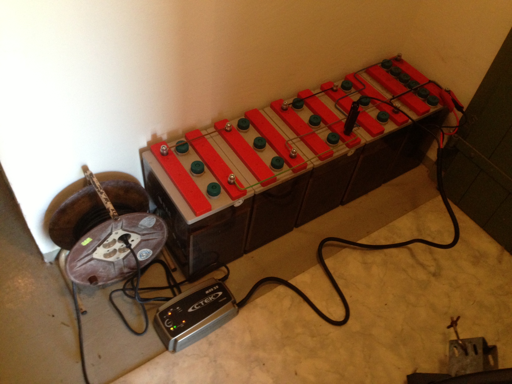

Gast #3132540
Mit niedrigem Strom zu laden ist schon einmal richtig, das muß aber für
längere Zeit fortgesetzt werden. Ich würde die Akkus mindestens eine
Woche unter Ladespannung lassen und zuschauen ob der Strom dabei unter
1A pro 100Ah sinkt.
Mit Glück ist das von dir beobachtete Absinken der Ruhespannung ein
Zeichen von einer Ladungsumverteilung bei der sich die leichter
zugänglichen Teile der Plattenoberfläche mit den schwerer zugänglichen
Teilen in den (verstopften) Poren angleichen. In diesem Fall sollte der
Effekt bei längerem und wiederholtem Laden immer geringer werden.
Mit Pech hat der Akku hochohmige Kurzschlüsse (z.B. durch abgesetzten
Bleischlamm) oder Verunreinigungen in der Säure die Energie intern
aufbrauchen. Das ist üblicherweise das Ende.
Meine Empfehlung ist folgende:
Laden mit 14,4V, mindestens eine Woche laden.
Akku eine weitere Woche stehen lassen und beobachten ob die Spannung
unter 13,2V sinkt.
Wenn die Spannung wieder zusammenbricht dann entsorgen.
Wenn die Spannung hoch bleibt dann einen Belastungstest machen.
Scheinwerferglühlampen anschließen und messen wie lange sich die
Spannung über 12V hält. Danach sofort wieder aufladen.
Wenn der Akku noch eine brauchbare Kapazität hat dann die Schleife aus
langem Laden und Belastungstest ein paar mal wiederholen und beobachten
ob sich die Kapazität wieder dem Normalwert nähert.
Desulfatieren kann helfen die Kapazität und den Innenwiderstand zu
verbessern, aber vorher muß das Laden halbwegs normal funktionieren.
Desulfatieren hilft grundsätzlich nicht gegen Selbstentladung und andere
tiefergehende Probleme.
#3132563
Andreas Z. schrieb:
> Die Akkus sich durchsichtig, also optisch ist am Boden nichts zu sehen.
> Die Flüssigkeit ist auch noch ganz klar.
Wie erklärst du dann den Verlust von 0.4V pro Tag? Das nennt man
Selbstentladung. Und 0.4V sind nicht Kleckerkram, das ist viel, richtig
viel. Du hast irgendwo Zellenschlüsse. Und das nennt man bei Akkus dann
"Lebensdauer Ende".

OP (Firma: nvjda) #3136389
Werde mal nach einer Woche berichten wie sich die Akkus verhalten.
Anbei noch zwei Bilder...vorher (der Schmutz ist außen am Gehäuse, die
Zellen sind sauber) und nachher...erstmal nur mit 10quadrat verkabelt,
werd ich noch auf 25 ändern. Großer Wechselrichter,
Netz/Notstromumschaltung usw wird dann nächste Woche installiert.
Was ich auf jeden Fall jedem empfehlen kann, der sowas vorhat, sich ein
ordentliches Ladegerät zu kaufen...je nach Kapazität natürlich. Die
kleinen selbst mit 10A haben keine Wirkung gezeigt, erst bei dem Ctek
hat man den Strom richtig gehört, je nach Ladephase sind die Batterieen
am Blubbern...mal stärker mal schwächer.

Der ist ja nur provisorisch, keine Sorge :D Die Schrauben usw werden
auchnoch mit Kappen isoliert.

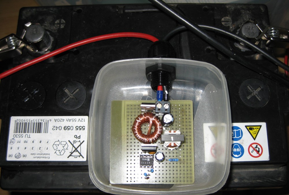

Gast #3136544
OK ... was ich persönlich bei alten Bleiakkus mache ist nen Desulfator
dranhängen und ein Erhaltungsladegerät mit 13,3V. Dein Ctek kann ja
Erhaltungsladung, also war es doch nicht ganz umsonst :) Einen
Desulfator kannst du dir recht einfach mit nem NE555 basteln. Im Anhang
ist ein Foto von meinem.
