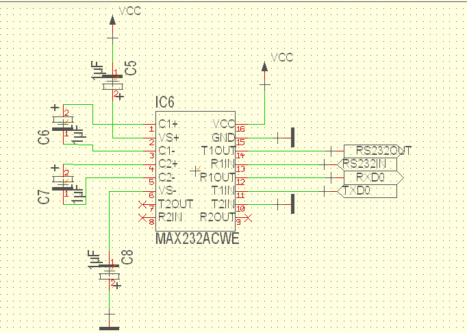

Habe ein Problem mit einem MAX232
Wenn Daten vom PC kommen liegen diese auch am Ausgang (richtung µC) des
MAX232 an, allerdings stimmt der Low-Pegel nicht.
Mein High-Pegel ist bei 5V, mein Low-Pegel bei 4,5 V.
Mein Atmega128 empfängt so natürlich nichts...
Im Moment ist der MAX232 direkt mit dem UART meines ATMEGA128 verbunden.
Hatte schonmal jemand das Problem?
Bzw. wie kann ich den Low-Pegel herunterziehen?

Moderator (Firma: Titel) Persönliche Seite #3132988
Das hört sich nach Kurzschluss oder Buskollision an...
Matthias schrieb:
> Habe mein Programm nochmal überpüft, die Pins werden nicht auf Ausgang
> geschaltet...
Trenn doch mal die Verbindung zwischen dem uC und dem Mäxchen auf und
kontrollier die Pegel nochmal...

Habe den Fehler nun gefunden.
Beim Ätzen der Platine ist offenbar eine Masseverbindung zerstört
worden.
D.h. der Max war nicht mehr mit der Masse der Restlichen Platine
Verbunden.
Saublöder Fehler....
Nun funktioniert alles einwandfrei!
