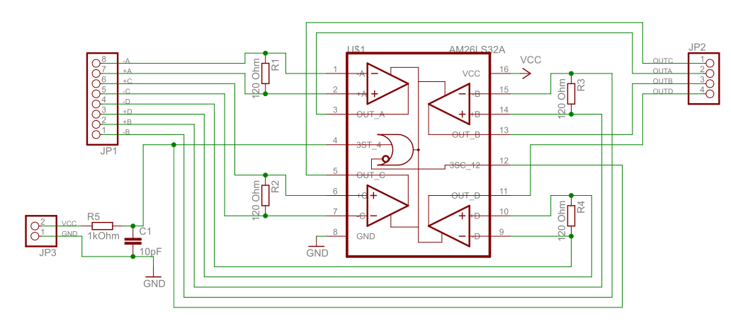

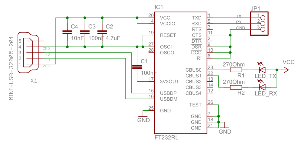

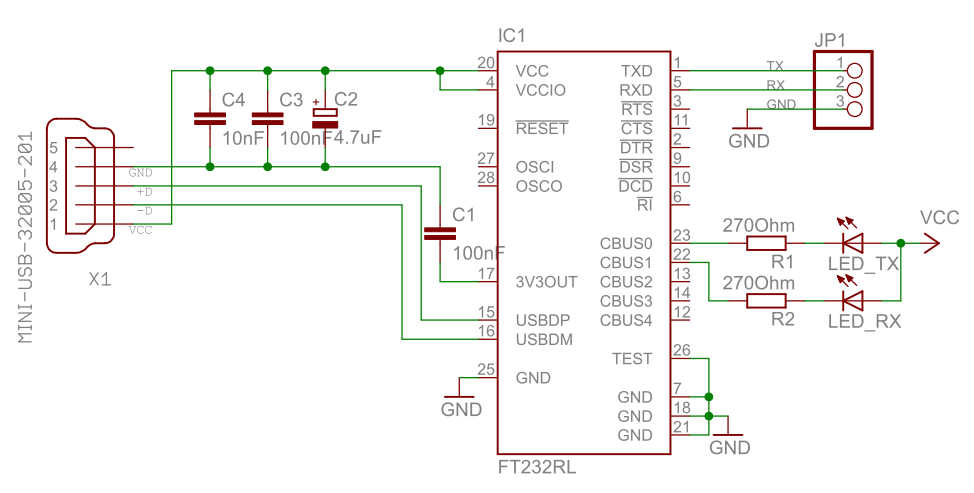

ich habe mich mal an den Schaltungen für AM26LS32 und FT232RL versucht.
Beim FT hab ich mich von den im Datenblatt angegebenen
Beispielschaltungen beeinflussen lassen. Beim AM soll das
3-State-Control auf High-Level geschalten sein... wäre cool wenn mir
Jemand sagen könnte ob die Schaltungen so funzen könnten.... vielen Dank
im Vorraus!
LG Kaffeetasse
Gast #3133853
und warum nicht??? meinst du die "handshake signale" (DSR, CTS ect.)
welche ich auf GNd gezogen hab??? "osci" hab ich grad gelesen kann ich
unverbunden lassen das änder ich noch ab...
lg kaffee
Gast #3133876
So wie ich es dem Datenblatt entnehme, handelt es sich bei dem
Enable-Gatter um ein OR-Gate nach amerikanischem Symbol.
Ich hielt es erst für ein AND-Gate, habe nicht alle Tage mehr mit
Logikgattern und amerikanischen Symbolen zu tun.
Also sollte die Schaltung mit dem 26LS32 so passen, wie sie ist. Enable
ist frei gegeben, wenn entweder /ENABLE low ist, ODER ENABLE high ist.
Gast #3133894
sry @peter war in der falschen schaltung XD aber warum kann ich die
enable eingänge net so beschalten? die spannung vertragen die doch...
@wilhelm ich habs auch so nachgeschaut is ein ODER-GATTER mit einem
negierten Eingang...
Gast #3133979
Nachtrag:
Eine kleine Bemerkung hätte ich schon noch, sie könnte aber auch
unbedeutend sein:
Von der Logik her ist natürlich so alles OK. Es wäre möglicherweise noch
schöner, wenn der NOT ENABLE fest auf High-Pegel geschaltet würde, denn
das ändert an der Funktion der Schaltung erst mal gar nichts.
Ein Grund dafür: Der Baustein ist in ALS-TTL-Technik, und digitale
Inputs ziehen bei Low-Pegel enorm mehr Strom als bei High-Pegel. Zwei
Inputs auf Low ziehen doppelt so viel Input-Strom, als nur einer auf
Low, das wollte ich damit andeuten. Enable Low Current nach meinem
Datenblatt -0,36mA.
Allerdings macht es wegen der gesamten Energiebilanz des Bausteines wohl
nicht die Welt aus. Also, das nur als winzigen Hinweis.
Gast #3134075
oki ich muss zugeben darüber habe ich mi noch keine gedanken gemacht...
aber vielen dank für deine hilfe... ma schauen ob die schaltungen funzen
XD
lg kaffee
