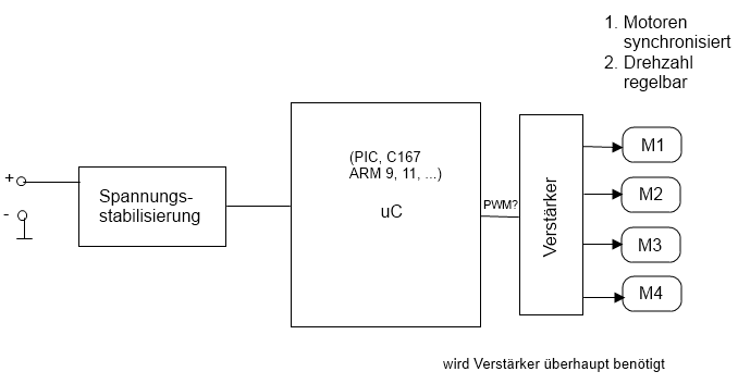

ich hätte eine Frage zur Ansteuerung von 4 Motoren, welche synchron
laufen sollen.
Im Bild im Anhang hab ich das Schaltbild- Diagramm aufgezeichnet.
Was sagt ihr dazu, kann das so klappen oder hab ich da was vergessen.
Ich wäre auch über details dankbar z.B. wie die Ansteuerung der Motoren
funktionieren kann - z.B. über PWM oder .... und ob ich die
Verstärkerschaltung überhaupt benötige.
Die Ansteuerschaltung im uC stell ich mir jetzt nicht so schwierig vor -
das ist ja "nur" das Signal (PWM) 4 mal auf die richtigen Ausgangspins
legen - was sagt ihr dazu?
Bin dankbar für jede Info in diese Richtung.

> 4 Motoren, welche synchron laufen sollen.
Dann brauchst du schon mal eine Drehzahlregelung und dazu unbedingt 4
Drehzahlsensoren (oder du verwendest Schrittmotore).
> wird Verstärker überhaupt benötigt ?
Wenn deine Motoren mehr als 5V/20mA benötigen wohl schon, aber du hast
NATÜRLICH keinerlei Angaben gemacht.

Das tun sie von sich aus garantiert nicht, schon weil sie
unterschiedlich belastet werden. Je nachdem wie genau du synchron
verstehst, brauchst du an jedem Rad einen Geschwindigkeits- oder einen
Wegsensor, und selbstverständlich eine unabhängige Regelung für jedes
Rad.
Ob das dann auch bewirkt was du wolltest, ist eine ganz andere Frage,
weil sich Räder an einem Fahrzeug ja keineswegs immer gleich schnell
drehen müssen. Ohne Differential keine Kurven.
Gruss Reinhard

Egal wie das Fahrzeug konstriert ist, Du kannst nicht einfach 4 Motoren
parallel schalten, auch nicht mit "Verstärker". Das heisst übrigens
Treiber.
Jeder Motor braucht seine eigene Drehzahlregelung, folglich auch einen
Drehzahl-Sensor. Motor, Sensor und Steuerung müssen zusammen passen.
Hersteller von Antriebstechnik (zum Beispiel die Firma ABB) liefern
solche Bundles.

Das klingt nach einem Allrad.
Was man will, ist eine ungefähr (gleichmäßige) Verteilung der Leistung.
Das macht man oftmals mittels eines PWM-Signals dessen Frequenz nichts
mit dem Motor zu tun hat, Stichwort: Servo. Man kann es aber auch mit
der PWM-Frequenz des Motors direkt machen. Ersteres wäre zu bevorzugen.
Damit kannst Du dann die Stromstärke (proportional zum Drehmoment)
skalieren.
Eine Perfekte Synchronisierung will man nicht! Die Räder haben zu Beginn
einer Fahrt und am Ende unterschiedliche Strecken gefahren durch
Unbenheiten und Kurven. Man verteilt also nur die Leistung einigermaßen
gleichmäßig, erlaubt aber Abweichungen um das "durchdrehen" oder
"blockieren" zu verhindern.
Die Synchronisierung erfolgt über die Straße. Erst wenn ein Rad den
Boden verläßt steigt der entsprechende Motor auf "Leerlaufdrezahl". Da
kann man an einen Begrenzer denken, z.B. eine Begrenzung der
Drehzahlzunahmegeschwindigkeit und Maximaldrehzahl. Dann können die
Motoren auch unabhängig laufen. Somit haben wir überall die gleiche
Kraft(Drehmoment) asynchron was uns das Differntialgetriebe spart.
So haben wir die Leistung verteilt. Stromstärke (Drehmoment vorgeben)
mal Drehzahl (synchronisiert über Straße) ergibt die
Leistungsverteilung.

Das Einfachste (allerdings abhängig von der Leistung) wären DC-Motore,
die garnicht synchron laufen müssen. Sobald das Fahrzeug eine Lenkung
hat, ist dann eher gleichmäßiges Drehmoment der Räder als gleiche
Drehzahl wichtig.
Es könnte aber auch schon eine einfache PWM-Drehzahlregelung ausreichen,
sofern die übergeordnete Steuerung (homo sapiens?) die Fahrt
kontrolliert. Eine leicht ungleichmäßige Leistung der Antriebsräder wird
diese nicht gleich aufquietschen lassen :-)
