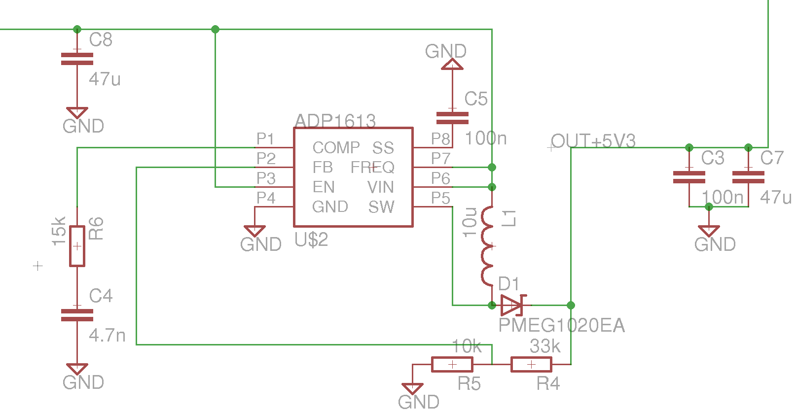

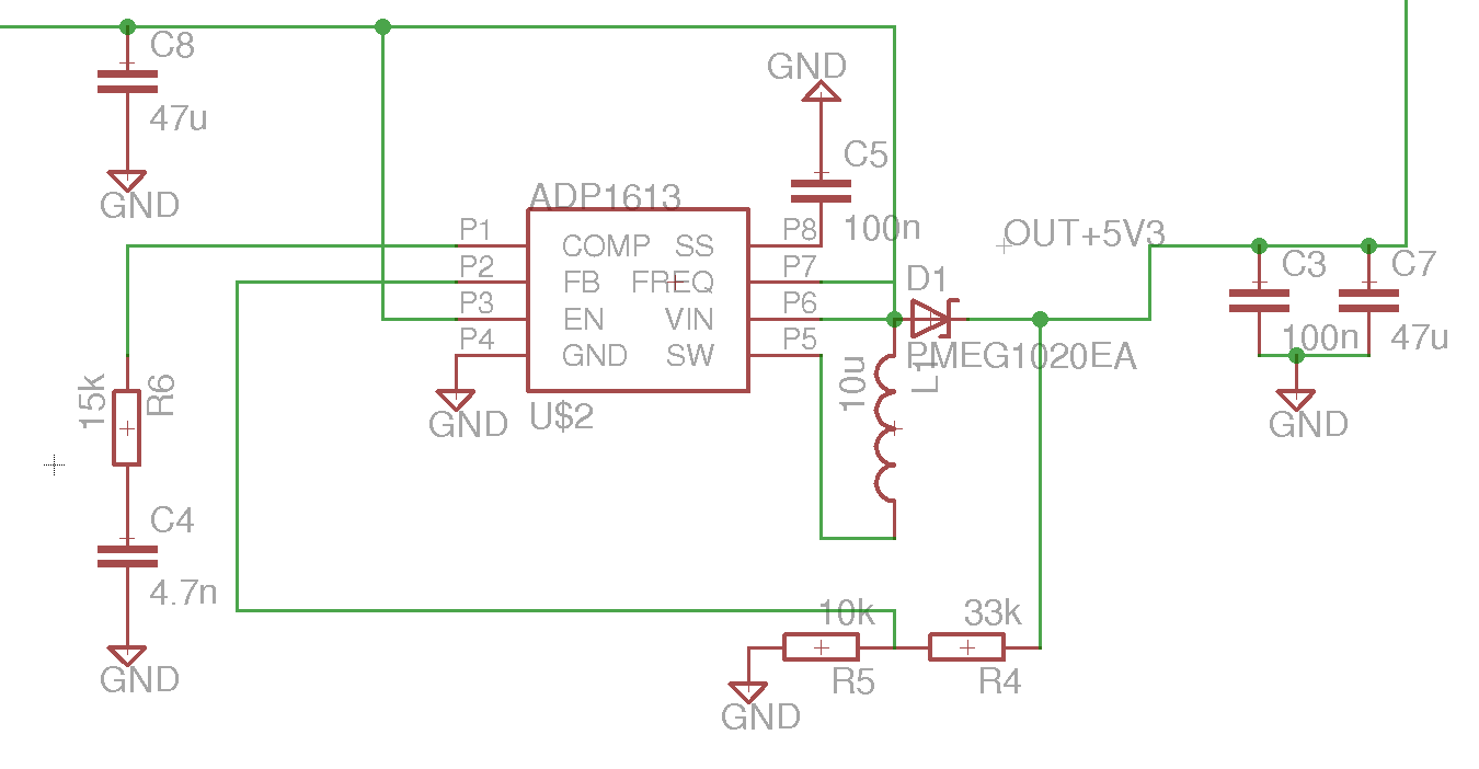

seit Tagen durchkämpfe ich das Netz und weiß noch immer nicht, wo der
Fehler liegen könnte. Ich möchte mit dem ADP1613 5.3V am Ausgang
erzeugen. Eingangsspannung ist zwischen 3.5V und 4.2V. 1A müssen am
Ausgang fließen können.
Ich habe alle Bauteile da und Aufgebaut. Funktioniert aber überhaupt
nicht.
Habe ich mich bei den Bauteilen so verrechnet? Oder liegt es an meiner
"fliegenden Verdrahtung" (wollte die Platine erst bestellen, wenn es
auch funktioniert)?
Was ich sagen kann.
-Spannung liegt am ADP1613 an (stabil vom Labornetzteil)
-am SW Ausgang sieht man ohne Spule, dass die Spannung regelmäßig nach
unten gezogen wird (kein schönes Rechteck)
-mit angeschlossener Spule, sieht man regelmäßige Ausreißer nach oben,
die sich Sinusförmig wieder auf die Eingangsspannung einschwingen
-am Ausgang ist konstant die Eingangsspannung - egal ob mit oder ohne
Last
Bin über jeden Tipp dankbar.
Vielen Dank im Voraus.
Gruß Manuel
P.S.: Ist mein erster DC/DC Wandler
