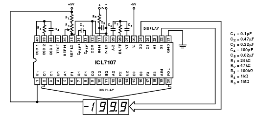

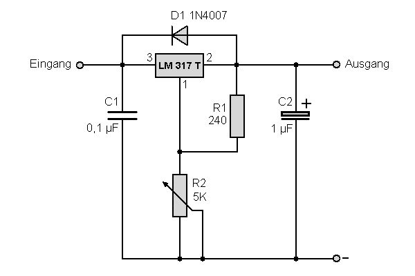

von Florian S. (transistor24)
Hi
Ich habe diesen Schaltplan gefunden siehe anhang (lm317b) an diese
Schaltung möchte ich einen Trafo mit 21V und 1A anschliessen
Dann möchte ich mit dem Schaltplan Volt_meter die Volte messen.
Wird das Funktionieren?
lgf

von MaWin (Gast)
Der ICL7107 braucht eine zusätzliche Spannung von -5V.
Du müsstest einen uA7805 vorschalten um 5V zu bekommen
und einen ICL7660 nachschalten, um daraus -5V zu machen,
Schaltung jeweils laut Datenblatt.
Mit 21V/1A bekommst du ca. 0.6A aus dem LM317 raus,
bei einer Spannung von (21*0.9*1.414-2)*0.8-2 = 1.2 bis 17V,
bei bei zu 18 Watt in Wärme verbraten werden, der LM317
braucht also einen Kühlkörper von ca. 3.5K/W, fällt aber
noch nicht in SOA Schutz.
Für R2 reicht also ein 3k Poti (gibt es nicht) also R1=330R.
von Korax K. (korax)
Florian Schneeberger schrieb:
> (lm317b) an diese
Du brauchst auch einen Gleichrichter(brücke) um aus der Wechselspannung
des Trafs eine Gleichspannung für die Regler zu erhalten.
Und geh mit der Primärseite des Trafos sorgsam um! 230V haun Dich um.
Hi Frank
Habe diese Schaltung gefunden (siehe Anhang) Würde diese funktionieren?
lgf
jepp

von st (Gast)
> Hi Frank
> lgf
Stützelko nicht vergessen. Die Spannung kommt da pulsierend raus.
