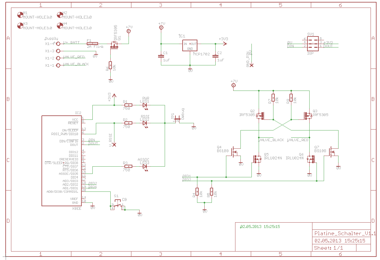

ich versuche gerade eine Entscheidung zu treffen, ob ich Platinen selber
herstelle oder fertigen lasse. Es geht sich um eine Schaltung mit
XBee-Funkmodulen, wovon ich auch schon funktionierende Prototypen auf
Streifenraster erstellt habe. Im wesentlichen befinden sich in der
Schaltung eine H-Brücke und ein paar LED's um den Status der Funkmodule
und der Batterieversorgung zu untersuchen(also nichts wildes).

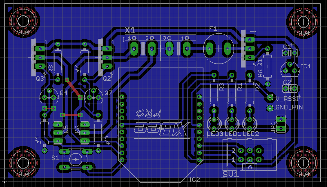

Ich hab nun mal ein Layout erstellt.
- Könnt ihr mal kritisch drüber schauen und mir sagen was euch auffällt
oder was man besser machen kann?
- Ich habe versucht alles auf einen Layer zu bringen, was allerdings
nicht ganz geklappt hat. In einem Video-Tutorial habe ich gesehen, dass
diese Brücken anschließend per Hand verlegt wurden, also ein Stück
Silberdraht o.ä.. Es gibt doch sicherlich eine Möglichkeit, diese mit in
der eigentlichen Platine zu verwirklichen oder? Oder geschiet dies
sowieso automatisch wenn ich die Platine herstellen lasse?
- Gibt es eine Möglichkeit die Platinen durchnummerieren zu lassen?
Also eine Art "Seriennummer"?
Gast #3150437
Öhm, als erstes mal nen Lob, sieht für einen Anfänger echt gut aus!
1. sicher, dass du die Linke kleine Brücke brauchst?! elektrisch leitend
sollte es auch ohne sein, wenn ich mich nicht verguckt habe
2. die große diagonale kriegt man auch weg in dem man einfach:
Zwischen R5 und die Funkmodul eine 3er Kreuzung macht und die Bahn dann
unter S1 her zieht und außen rum
#3150591

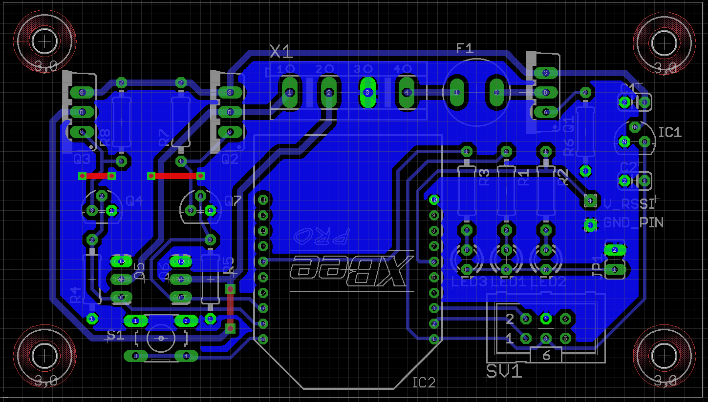

OP #3150639
Danke, ich hab mir vorher mehrere Tutorials angesehen und selber
nachgemacht etc. bevor ich an meiner eigenen Platine rumgewerkelt
habe.^^
Die kleine Linke Brücke habe ich gesetzt, damit der Taster unten die
Masse bekommt. Im Anhang  (Orphans ausgeschaltet und Show 0V) habe ich
das Layout ein wenig verändert und die Brücken anders gesetzt. Leider
habe ich auch nicht ganz verstanden was du mit 2. meinst. Wenn ich sie
so platziere wie im Anhang, bleiben immer noch 3 Brücken -.-  .
Ich glaube ich habe auch noch nicht so ganz den Fertigungsprozess
verstanden. Die Blauen Leiterbahnen werden ja maschinell hergestellt,
Belichtet (oder gedruckt wie auch immer) und dann wird der Rest
weggeätzt, bei den roten Leiterbahnen passiert das doch auch oder? warum
versucht man den dann immer möglichst auf einem Layer zu bleiben?

wasmir noch auf die schnelle aufgefallen ist:
da ist kein KoppelC an Vcc vom IC2 vorgsehen, mach da enifach noch ein
0805 100nF SMD pad oder sowas hin, das kann nie schaden.
Du kannst ich glaube Orphans ausschalten im board, dann bilden sich
keine nicht angeschlossenen Kupferflächen, wenn du ratsnest ausführst,
solche Flächen können sich aufladen und dann eventuell irgendwas
falsches beeinflussen.
Aber ansonsten sieht das schon ordentlich aus.

OP #3150949
Ok danke. Also werd ich mir die Gerber Daten anschauen. Aber
sicherheitshalber die .brd-Datei wegschicken.
Du meinst einfach zwischen Vcc und Masse nicht wahr?
Die Orphans sind in dem 2. Upload von 8:37 ausgeschaltet, um zu sehen,
das nicht alle Flächen, Masseflächen sind und das eine Verbindung nur
mit den Brücken so möglich ist. Zumindest sehe ich es nicht anders!?
Ich hätte nochmal die Frage zur Durchnummerierung? Geht so etwas, also
einfach SN:000, SN:001; SN002 etc.
Wohin muss ich generell die Bauteilbeschriftungen schreiben. Wenn die im
Layer tDocu(oder halt bDocu unten) stehen und ich die entsprechende
.brd-Datei verschicke werden die Bezeichnungen oberhalb des Lötstoplacks
gedruckt oder? Sorry wenns ne doofe Frage ist^^
