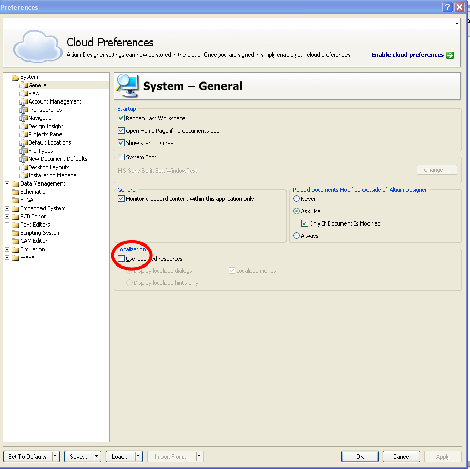

Hallo zusammen!
Ich versuche gerade zum wiederholten Male, von meiner PCB ein
Step-Modell zu erstellen (mit Save As, Dateityp 'Step (*.step, *.stp).
Das hat schon ein Mal geklappt, ich konnte das Modell mit dem VariCad
Viewer Betrachten.
Heute habe ich es erneut versucht, VariCad bricht das Laden mit einer
Fehlermeldung ab.
Beim Vergleich des funktionierenden mit dem nicht funktionierenden
*.step-Files in einem Texteditor fallen mir gewisse Unterschiede auf.
Hier Ausschnitte der signifikanten Stellen:
Funktionierend:
#12 = CARTESIAN_POINT('',(0.E+000,0.E+000,0.E+000));
nicht funktionierend:
#12 = CARTESIAN_POINT('',(0,E+000,0,E+000,0,E+000));
beim letzten Mal ist an Stelle des Dezimalpunktes offenbar ein Komma
eingesetzt worden.
Meine Frage: weiß jemand, an welcher Stelle in Altium Designer man
festlegt,
ob Punkt oder Komma eingefügt wird?
Ich habe zwischen der Erzeugung der beiden Files keine bewußten
Änderungen irgendwelcher Einstellungen vorgenommen.

die Abstürzerei von Altium hatte in dem Falle 'mal etwas gutes:
Nach einer Fehlermeldung wie dieser ist es empfohlen (und wird von mir
auch so gemacht), Altium Designer zu schließen und neu zu starten.
Danach habe ich das File erneut exporiert und schon ist das Format
wieder so (mit Dezimalpunkten), dass es gelesen werden kann.
Seltsam, seltsam...
Schönes Wochenende!
Gregor B. schrieb:
> Hast Du zwischendurch die Menüsprache in Altium von Englisch auf Deutsch
> umgestellt?
> Das verursacht so etwas.
Kann man das? Nein habe ich nicht, jedenfalls nicht bewußt und mit
Absicht. Geht das vielleicht per Tastenkombination, die ich aus versehen
ausgelöst haben könnte?

Gregor B. schrieb:
> Christian B. schrieb:
>> Nein, man muss eine entsprechende Datei einladen.
> Doch, unter Preferences - System - General, siehe Bild
Hab' ich noch nicht bemerkt, diese Option. (Allerdings, wie schon
geschrieben, hatte ich auch nicht danach gesucht...).
