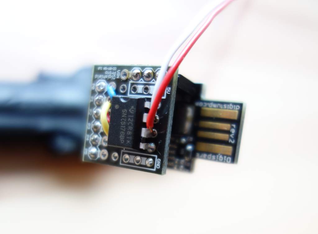

Falls mal jemand "kleine" dezentrale Sensoren oder u.U: auch Aktoren
braucht..
im Bild sieht man einen digiStump mit einem rs485 chip.
Erfolgreich angeschlossen hab ich dort schon z.B: Vier OneWire Sensoren
oder einen  Helligkeitssensoren (LDR)
Die Daten werden dann z.B: Sekündlich per rs485 übertragen.
Intersant finde ich das ganze deshalb, weil es billig ist, JEDER kann
(der schon mal einen Lötkolben in der Hand hatte)
Programmiert wird per "Arduino-IDE" (also auch relativ Easy)
Kleiner "Nachteil" man hat (von den insgesamt 6) nur 3 I/Os zur
verfügung...
Stromversorgung ist mit 5V oder 7V-35V
