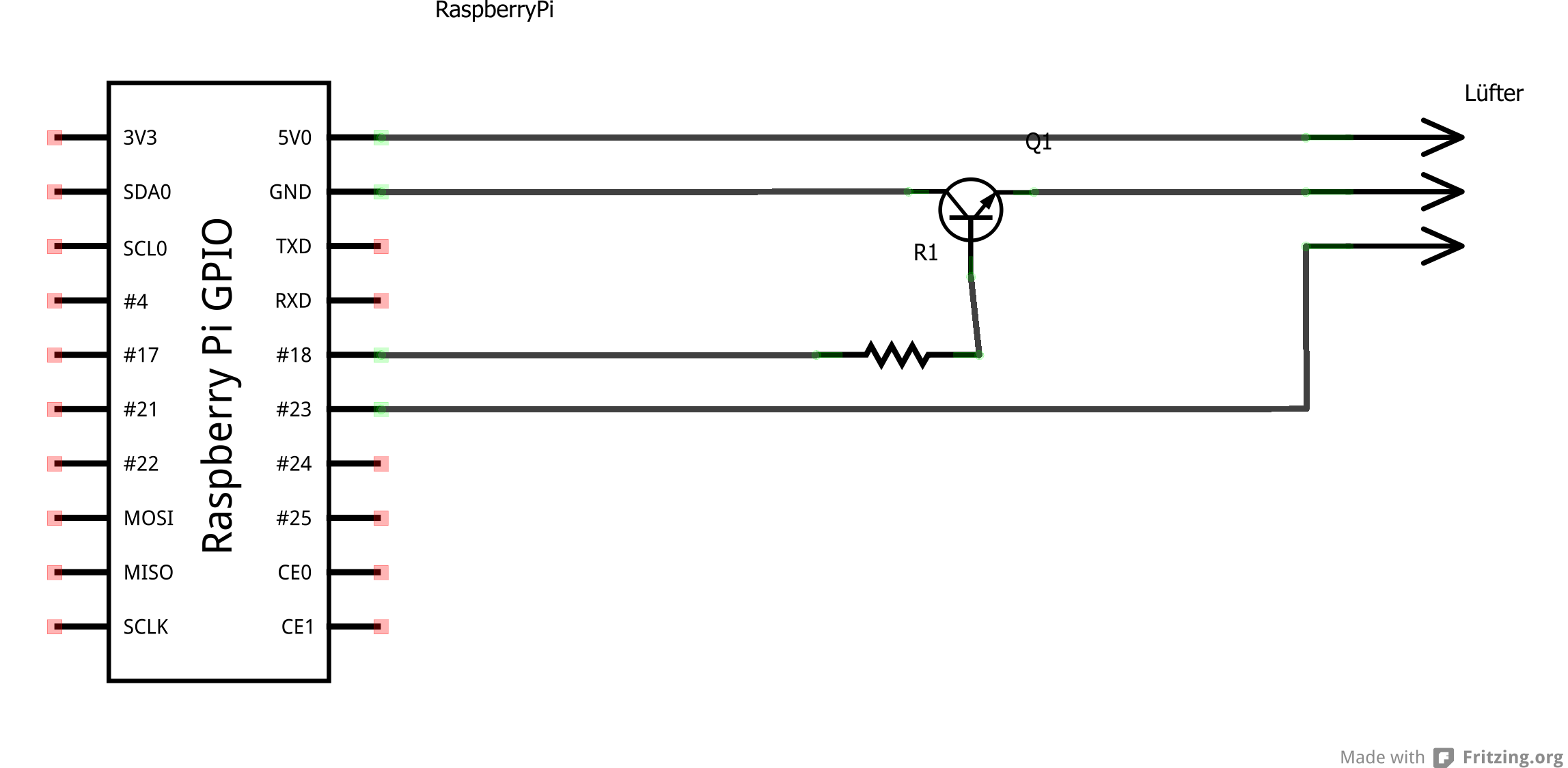

Ich habe aktuell das Projekt, dass ich meinem RaspberryPi einen
gesteuerten Lüfter mit ins Gehäuse bauen möchte.
Der Lüfter soll per PWM reguliert und die Umdrehungen per Tachosignal
aus gelesen werden.
Für einen 5v Lüfter mit Tacho signal habe ich das ganze schon
erfolgreich feritiggestellt. Leider muss ich um das Tachosignal
auslesen, den Lüfter kurzzeitig auf 100% stellen, messen und ihn dann
wieder auf "normale" Geschwindingkeit stellen, da sonst die PWM Takte
auch am Tacho ankommen und bei ein paar kHz verzehrt es dass Ergebnis
schon deutlich :) Den Schaltplan habe ich einmal angehängt.
Also habe ich mir auf die Suche nach einem Lüfter gemacht, mit interner
PWM-Steuerung und Tachosignal, damit ich beides zeitgleich nutzen kann.
Leider gibt es im 40x40mm Segment nicht viel Auswahl, so musste ich mich
nun für einen 12V Lüfter entscheiden. Ich hoffe, dass es eine
Möglichkeit gibt den hier an die 5V anzuschließen, bzw die 5V auf 12V zu
erhöhen. Und das Tacho Signal von 0V-12V auf 0V-5V zud begrenzen.
Natürlich sollte gleichzeitig der Raspberrypi vor diesen 12V geschützt
sein.

Naja, wenn du das Teil doch sowieso schon per PWM ansteuerst: Wo ist das
Problem?
Zu 12 V fehlt dir dann doch bloß noch drei Bauelemente, eine
Speicherdrossel, eine Diode und ein Transistor (oder besser: ein
LogicLevel-FET) und fertig ist der StepUp-Wandler, mit dem du (natürlich
nur theoretisch) jede beliebige Spannung über den 5V Input erzeugen
kannst.
Und 12V bei der Leistung eines typischen 40mm-Miefquirls sind sogar auch
praktisch völlig problemlos zu erreichen.
OP #3134713
Dieter M. schrieb:
> Das Tachosignal braucht bestimmt noch einen Pullup. 10k gegen 5V sollten
> reichen.
Der Pullup dafür ist ja "intern" sprich der GPIO 23 ist auf High und
zählt die Interrupts. Leider erzeugt hier das PWM Signal zusätzliche
Interrupts, die bei weniger als 100% das Ergebniss verzerren.
Nun muss ich entweder die Störungen durch das PWM-Signal rausbekommen.
Oder wie c-hater und Malte S. schreiben ein Step-Up-Wandler bauen bzw
die Teile dafür bestellen.
Danke schon einmal an Euch alle für die Hilfe.
