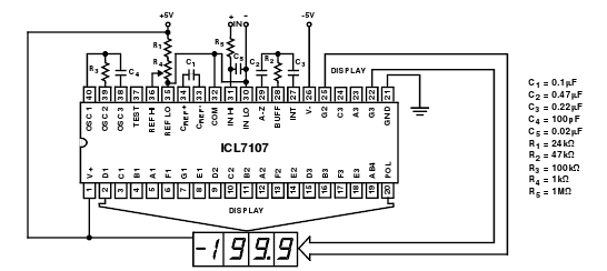

Hi Wo gibt es den Kondensator C1 aus dem Schaltplan (siehe Anhang) zu kaufen? lgf

Das ist ein gaaanz normaler 100nF-Keramikkondensator. Bekommste in jedem auch noch so kleinem Elektronikladen

Für den ICL7107 braucht man für den Integrationskondensator wirklich einen hochwertigen Kondensator. Wahrscheinlich Styroflex, nichts mit Keramik. Ein Hinweis könnte im Datenblatt stehen. Die Beschaffung wurde schwieriger, das bekam ich im Laufe der Jahre nebenbei so mit.

Aber um noch mal auf den Integrationskondensator zurück zu kommen: Da ist es wichtig, daß er nur ein geringst mögliches dielektrisches Denkvermögen hat. Das ist bei Dual-Slope-Integratoren maßgebend. Diese Bausteine mit Dual-Slope-Integratoren wie der ICL7107 sind immer noch hoch präzise, wenn auch mit geringeren Meßraten.

Nimm für alle Kondensatoren am ICL7107 sogenannte Folienkondensatoren, keine Keramik(vielschicht)kondensatoren und keine Elkos. Für C1 nimmst du am Besten einen Polypropylenfolienkondensator, z.B. MKP-2 100nF/63V von Wima, für die andern kannst du auch Polyester (MKS) nehmen. Für den Spannungsregler 317, 7805 und Spannungswandler 7660 nimmst du 100nF und 330nF Keramik-Vielschichtkondensatoren, und einen 1uF Elko. Als Siebelko hinter dem Gleichrichter ein 4700uF/35V Elko.

Florian Schneeberger schrieb: > Ich finde keinen 20nF Kondensator bei Reichelt. Dann nimm 22nF. Im Datenblatt sollten doch Beispiele mit gängigen handelsüblichen Kondensatoren sein, oder etwa nicht?
#3134528
Wenn schon Reichelt dann vier Stück davon http://www.reichelt.de/Styroflexkondensatoren/CY-22-5-5-1N/3/index.html?;ACTION=3;LA=446;ARTICLE=42451;GROUPID=3158;artnr=CY+22-5+5%2C1N parallelschalten.
#3134556
Was ist mit der parallelschaltung von 2 10nF Styroflex? Die gibts meiner meinung nach bei Reichelt... Dann hättest du die geforderet Güte UND die geforderte Kapazität sehr egnau eingehalten...
Florian Schneeberger schrieb: > Kann ich statt einem 20nF auch einen 22nF Transistor verwenden? Falls es sich um den Kondi C5 handelt, da bleibt es sich ziemlich egal, was da einsetzt wird. Gruss Harald

>Was ist mit der parallelschaltung von 2 10nF Styroflex? >Die gibts meiner meinung nach bei Reichelt... Nope, das lagt das Projekt enorm, da zur Zeit nicht lieferbar. Deshalb der Vorschlag mit den vier 5nF Kondis.

Leute, die absolute Kapazitätsgrösse der AutoZero und Reference Kondensatoren ist ziemlich unwichtig, natürlich nimmt man nicht 5 parallel sondern 15nF, 22nF oder 27nF MKP oder MKS. Liest hier eigentlich kein Schwein die Datenblätter?
#3134642
MaWin schrieb: > Liest hier eigentlich kein Schwein die Datenblätter? Das scheint mir auch suspekt. Der Abgleich am Ende wird mit Spindeltrimmern gemacht.
