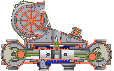

sollte man doch auf der animierten Grafik erkennen können > drehende
Radschaufeln transportieren die angesaugte Luft aus eine größeren
Einlaßöfffnung über einen Kreisbogen sich verjüngend zum Einlaß- ->
Kurbelgehäusetrakt
> Der Lader saugt das Gemisch an und drückt es in die Frischgaskammer.
> Ein Überdruckventil sorgt für die Druckbegrenzung.
> Von hier aus gelangt das Gemisch in die Kurbelräume.

Sven F. schrieb:
> drehende
Was Du beschreibst, ist der allseits bekannte und in der Grafik
abgebildete Flügelzellenverdichter. Um den geht es aber nicht.
Uhu frug nämlich nach dem (nicht in der Grafik abgebildeten)
Zentrix-Lader, für den er keine weiteren Infos fand. Ich vermute, dass
"Zentrix" für "Zentrifugal" als Wirkprinzip steht, was auf den Einsatz
eines (modifizierten) Radiallüfters hinweist, dem der (oben verlinkte)
"Schleuderlader" am nächsten kommt.
