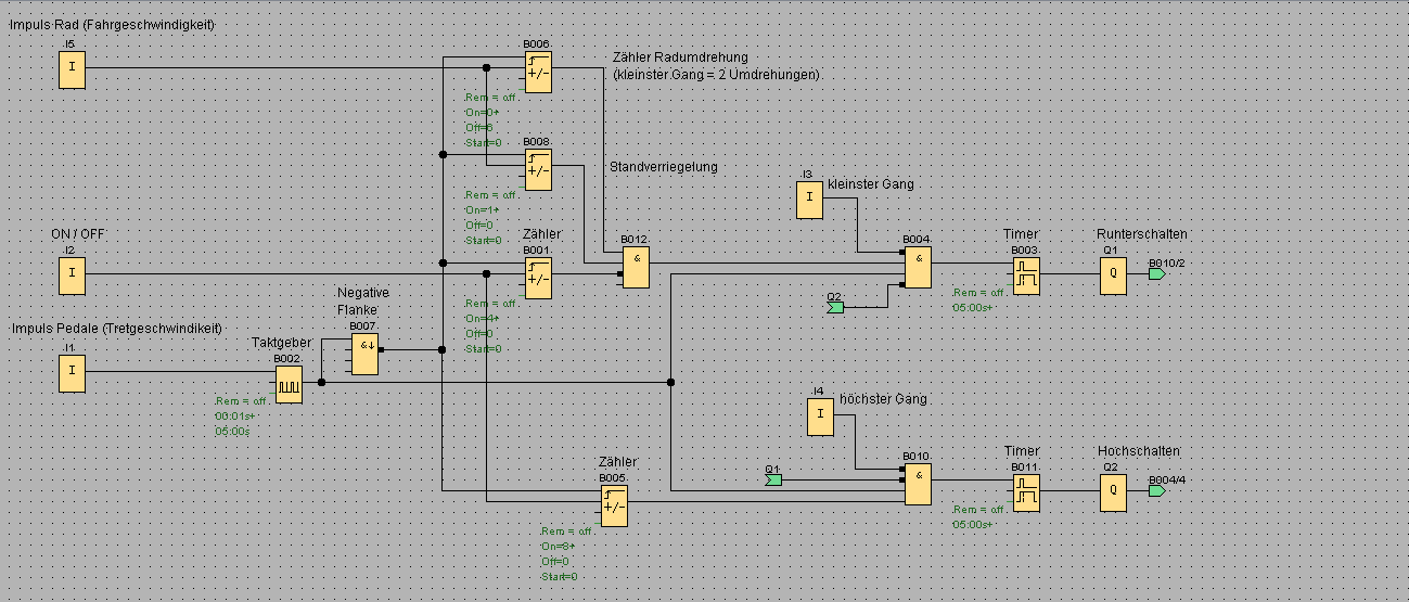

Ich habe eine Projektarbeit und ein Teil davon ist es einen
Microcontroller zu programmieren. Das Programm läuft bereits auf einer
Logo. Jedoch bringe ich es nicht hin es in C zu schreiben und auf meinen
Microcontroller (PICit 1) zu übertragen. als IC habe ich einen PIC16F684
verbaut.
Funktionsberscheibung:
Das ganze soll eine Schalthilfe für ein Fahrrad realisiern.
Fährt man mit dem Fahrrad auf gerader Strecke passiert nichts.
Kommt man dagegen mit dem Fahrrad an einen Berg und hat einen zu hohen
Gang eingelegt wird das Fahrrad und somit die Tretgeschwindigkeit
langsamer > der Controller wertet das aus und wenn ich langsamer bin als
es meine Untergrenze zulässt (zu wenig Impule des Reedkontakts der meine
Pedalenumdrehung misst) erscheint ein Optisches Signal (bsp LED ROT) zum
Gang herunter schalten.
Fahre ich mit dem Fahrrad auf gerader ebene und strampel mir einen ab
("zu viele" Impulse der Pedalenumdrehung) erscheint das optische Signal
zum Gang hochschalten.
Wenn ich Bergab fahre und somit nicht rein trete passiert ebenfalls
nichts - dies ist durch die Abfrage der Radumdrehung verriegelt.
Eine Abfrage von höchsten und kleinstem Gang sorgt dafür, dass man im
höchsten Gang nicht mehr das Signal zum hochschalten bekommen kann. Das
gleiche gilt für den kleinsten Gang mit dem herunter schalten.

Das Programm an sich bekomme ich vll noch irgendwie hin.
Jedoch finde ich nichts, das mir sagt wie ich in der Programmbezeichnung
meine Ein/Ausgänge definieren muss. Wie spreche ich die an?
In der Bedinungsanleitung sind zwar die Schaltpläne des Controllers aber
nichts dass mir sagt wie bsp. der LED ausgang D8 im Programm
angesprochen werden muss....
Hoffe ihr könnt mir helfen.
Danke

von Chris B. (dekatz)
Der "Schaltplan" (ist wohl die Pinbelegung gemeint) allein hilt dir
nicht viel. Das wichtigste ist das Datenblatt und dort der Abschnitt
über die PORTS und deren Initialisierung (Analog vs Digital, Input vs.
Output )
http://ww1.microchip.com/downloads/en/DeviceDoc/41202F-print.pdf

Du kannst an geeigneter Stelle im Programm, optimal in der ISR
(TMR0-Overflow-Interrupt als Zeitgeber) einen Timer abfragen und dann
jede Sekunde (Minute etc) den Zählerstand Deines Pedals, bzw. Rades
abfragen und in eine Variable kopieren.
Die Kopie vergleichst Du dann im Hauptprogramm mit Deinem Grenzwert. Ist
der Grenzwert erfüllt, dann setzt Du Deinen Pedal- oder
Radumdrehungszähler wieder auf 0
Die LEDs (angenommen am PORTB angeschlossen) schaltest Du dann z.B. so
   bsf PORTB,RB7        ;LED Nr. 7 EIN
bzw.
   bcf PORTB,RB7        ;LED Nr. 7 AUS
wieder aus.
Die Antwort ist natürlich nur rudimentär, kann hier ja keinen
Assemblerlehrgang behandeln.
mfG GroberKlotz
