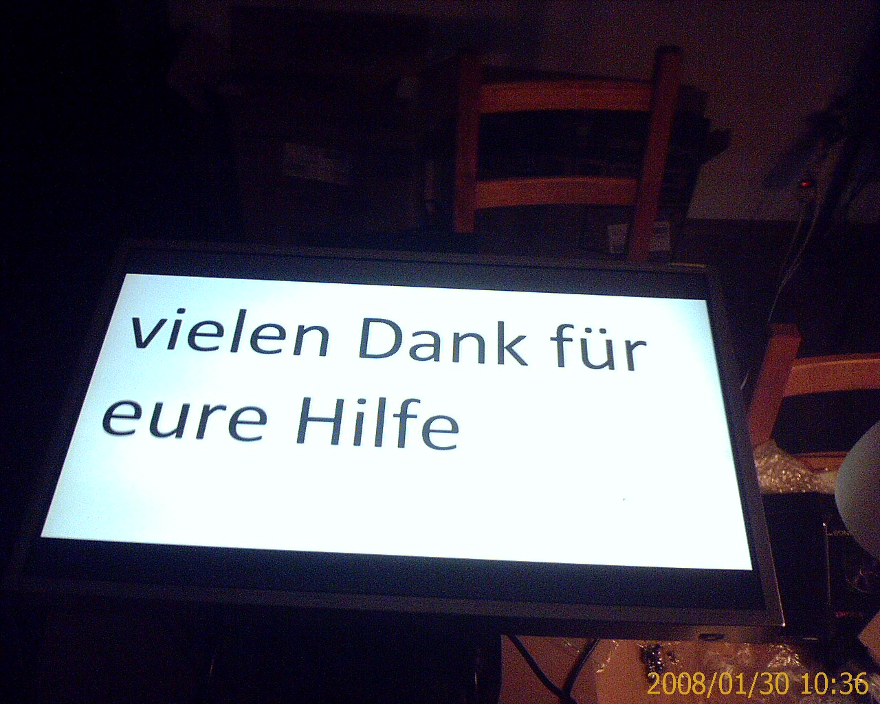

Ich habe mir vor kurzem einen defekten LG Flatscreen ersteigert (Lg
W2452t BJ 2008). Beim öffnen bestätigte sich sofort der Verdacht, dass
Elkos im Netzteil tot sind. Ich habe dann zwei Samwha 16V 1000µF 105°C
Kondensatoren durch zwei neue Samwha 16V 2200µF Kondensatoren ersetzt.
Der Monitor war danach fähig, die LED leuchten zu lassen, und immer wenn
man ihn einschaltet leuchtet er kurz und zeigt das LG-Logo an. Dann
schaltet er jedoch die Beleuchtung ab. Über DVI habe ich auch schon mal
ein Bild auf ihm sehen können.
Beim erneuten zerlegen des Monitors fiel mir dann allerdings auf, dass
die Kondensatoren auf der 5V-Schine des Monitors liegen. die
Kondensatoren für die 12V Schiene haben eine Spannungsfestigkeit von
25V. Die kondensatoren für die 24V Schiene (Versorgungsspannung
Inverter) haben eine Spannungsfestigkeit von 35V.
Da kam mir der Gedanke, diese Kondensatoren könnten bewusst falsch
dimensioniert sein, um (in diesem Fall wohl erfolgreich) dafür zu
sorgen, dass sie früh kaputt gehen. Was meint ihr dazu und wie bekomme
ich diesen Monitor am besten zum laufen? Kann ich die 5V Schiene
bedenkenlos mit 6,3V Kondensatoren sieben, und sind 16V für die 12V
Schiene, sowie 25V für die 24V Schiene ok? Der ESR müsste dann ja
geringer sein.

von Hakon H. (ickiller)
Danke soweit für die vielen Antworten,
ich heitze nochmal den Kolben, bald liegen weitere Ergebnisse vor. Ich
vermute mal, dass einige von den optisch einwandfreien Elkos nicht mehr
alzu happy sind.
Die Kondensatoren mit optischen Schäden waren in der Tat unangenehm nah
an einem Kühlkörper, ich habe sie dennoch mangels Teilen mit 85°C
Kondensatoren ersetzt. Hier werde ich mit einem Stückchen Kunststoff
neben den Kondensatoren versuchen, selbige thermisch gegen den
kühlkörper zu isolieren, um der lieben Obsoleszenz (hoffentlich) einen
Strich durch die Rechnung machen zu können.
MfG,
Hakon
Danke nochmals für eure Antworten,
Das mit dem ESR hab ich jetzt verstanden, liegt ja auch nahe, dass
größere Platten im Elko den ESR senken... Da wurde mir mal etwas
falsches erzählt.
Was die Temperaturangelegenheiten betrifft war ich evtl. etwas
unpräzise. Die Kondensatoren, die ich zu Beginn ersetzt habe, sind nicht
wie die ursprünglichen für maximal 105°C sondern nur für 85°C ausgelegt.
Den Luftstrom habe ich nur in sofern beeinflusst, dass ich den
Kondensator mit einem Stück Kunststoff thermisch vom viel zu nahe
liegenden Kühlkörper isoliere. Die warme Luft sollte in meinem Fall
problemlos abgeführt werden können, ich habe dem Kondensator keine Jacke
zum überziehen gehäkelt und auch nicht den Kühlkörper in eine
Plastikbehausung gesteckt.
Ich habe jetzt auf allen Schienen mehr Kapazität, als ursprünglich, und
der ESR sollte auch gesunken sein. Das Problem ist jedoch noch nicht
behoben. Der Monitor zeigt nach dem Logo entweder kein Bild, oder es
lässt sich einfach nix erkennen, das kann ich nicht einschätzen. Der
Monitor gibt keine auffälligen Geräusche von sich. Beim Ausschalten der
Bildquelle wechselt er in den Standby-Modus (LED leuchtet gelb, auf dem
Schirm sind keine veränderungen sichtbar)
Wo vermutet ihr jetzt das Problem? Ist das Netzteil daran schuld, oder
gibt es einen anderen Verursacher?
Abschließend nochmals vielen Dank für eure Antworten.
Soeben hat sich der wahre Grund für die Entstehung dieses Threads
herausgestellt: Beim Wiederanschließen des Inverters habe ich einen der
Stecker für die CCFLs falsch reingesteckt (fällt bei diesen
HV-Verbindern mechanisch nicht auf, die Buchse war nicht zu sehen!),
sodass die Schutzbeschaltung des Inverters reagiert und nix mehr
leuchtet.
