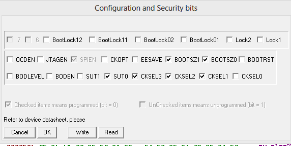

Also ich hab mir gerade nochmal die Fuses angeschaut. Ich kenn mich da
nicht wirklich gut aus, aber laut Datenblatt Seite 25 müsste CKSEL bei
0001 eine Taktfrequenz von 1 MHZ haben.
Die Fuses sollten dann doch richtig eingestellt sein oder nicht? Benutzt
habe ich dafür Ponyprog2000.

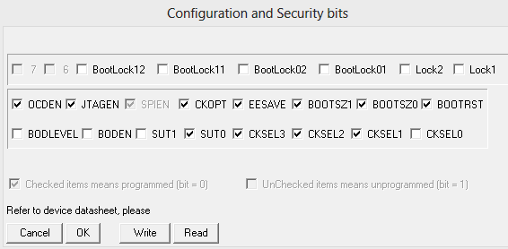

Hab nochmal nachgelesen im Datenblatt und die Fuse CKOPT muss in dem
Modus definitiv unprogrammiert bleiben. Daher hab ich die Fuses nochmal
angepasst.
Läuft aber trotzdem noch nicht.
