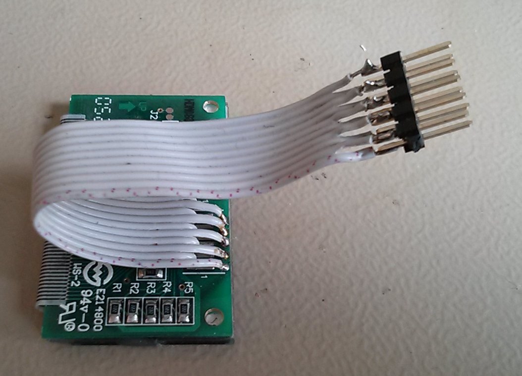

ich hab ein LCD-Modul C0802-04 mit 10-Pol Flexprint-Kabel von Pollin.
Die entsprechende Buchse ist allerding teurer als das Display selbst.
Ich würd gern drauf verzichten.
Hat schon mal jemand Flexprint direkt an eine Platine gelötet? Hält das
Kabel einen Lötkolben aus? Ich dachte mir, dass man vielleicht auch mit
Heißluft, wie bei SMD-Teilen, bei denen die Pins unterm Bauteil sind,
vorgehen kann.
Hallo Burmester,
von den Flexen gibt es verschiedene Ausführungen, davon einige nicht
lötbar und manche lötbar. Lässt sich von hier nicht so pauschal sagen.
Wenn die Flex aber den Controller oder Bauteile (meist Kondensatoren)
draufhat könnte man versuchen diese zu löten. Andernfalls vergiss es
oder Du riskierst Totalschaden.
Hab's mir gerade ansehen bei Pollin - würde ich als nicht lötbar
einstufen.

Hab's so gemacht, wie Ingo und Timmo vorgeschlagen haben: einfach das
Flexband abgerissen, das überschüssige Zinn mit Entlötlitze enfernt und
Flachbandkabel an die Lötpunkte gemacht. Pollin deutet das übrigens auch
als alternative Anschlussweise an.
Die Controllerplatine ist nur mit irgendeinem Elastomerkleber auf das
Display geklebt. Ging ganz leicht ab.
