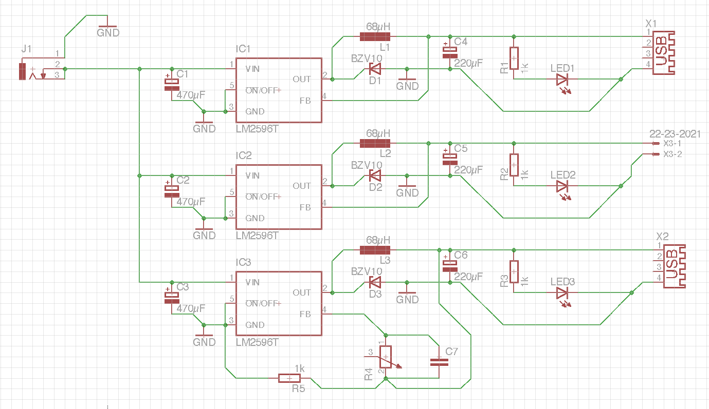

Hallo Zusammen,
ich hab versucht eine dreifach USB Ladestation zu bauen.
Da es aber schon echt ne zeit her ist dass ich da mal was mit Strom
gelernt habe, bin ich mir nicht sicher ob das so sinn macht.
Mir ist klar das ich mir so was auch einfach kaufen bzw. er Googlen
kann.
Ich wollte aber mal wieder was selber machen, daher würde ich mich über
konstruktive kritik sehr freuen.
Gruß,
Andreas
Gast #3136022
sieht doch gar nicht schlecht aus. Aber was das mit USB zu tun hat,
verstehe ich nicht so ganz...
MfG Benedikt
P.S. mit welchem Programm hast du den Schaltplan gezeichnet?
Gast #3136035
danke für die schnellen Antworten.
@benek, anstelle des Verbrauchers würde eine USB buchse stehen. Diesen
Plan habe ich mit circuitlab.com erstellt.
@Klaus Ra., korrigiere mich wenn ich falsch bin aber ich dachte dass
wegen den unterschiedlichen Akku typen usb Geräte einen internen Schutz
haben ?!
Gruß,
Andreas

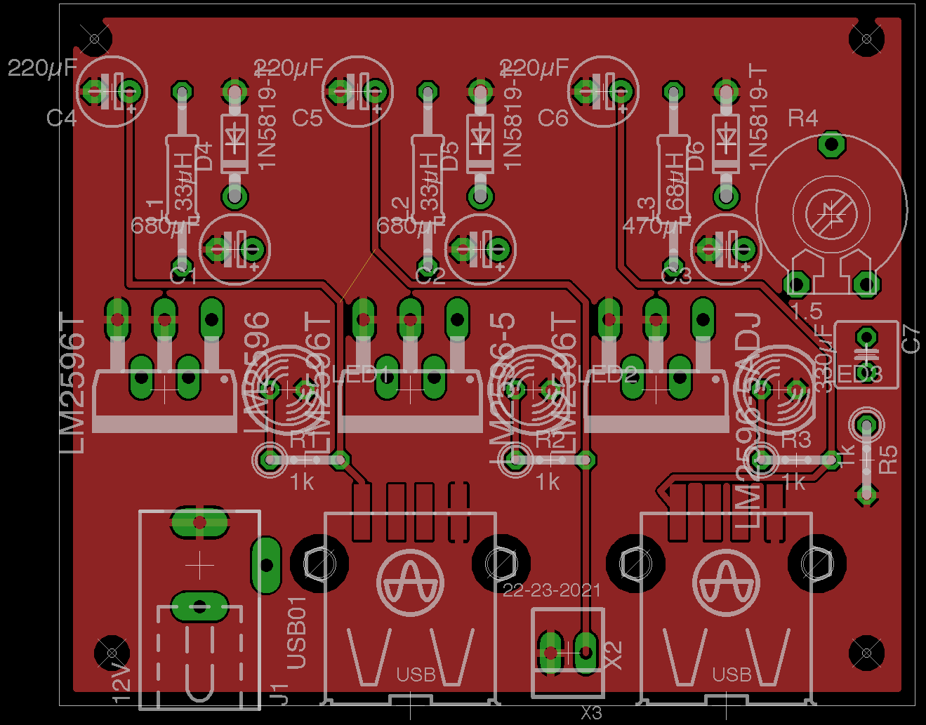

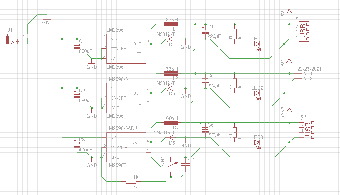

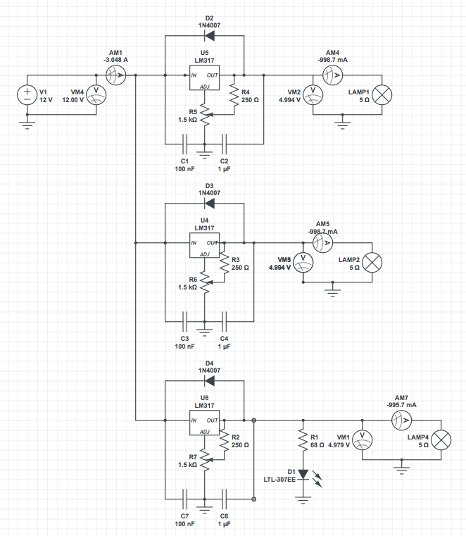

Gast #3136300
ich habe es mir noch mal angeschaut und verwende jetzt nicht mehr die
lm317.
Es sollte jetzt auch mit dem USB verständlicher sein.
Wenn noch mal jemand darüber schauen könnte wäre sehr toll. Danke.
