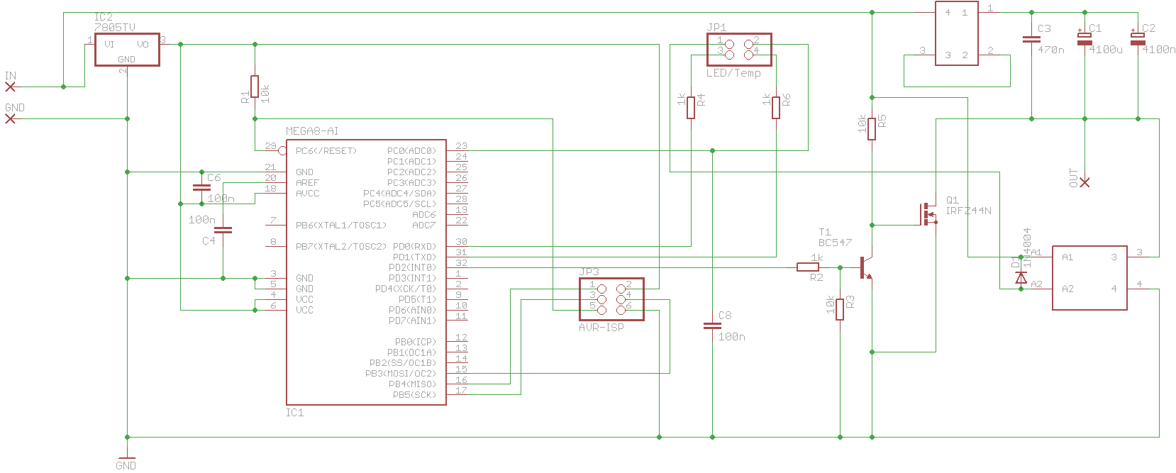

Hallo Liebes Forum,
und zwar habe ich für einen Stepdown Wandler eine Treiberschaltung
eingebaut. Sprich uC gibt PWM auf Bipo un der weiter an N Kanal
Enhancement FET.
Der Bipo ist ein BC548 und er FET ein IRFZ44N. Beide haben an Source
bzw. Kollektor Masse anliegen. Schaltplan ist oben angefügt.
Jetzt ist jedoch meine Frage warum am Gate des Fet's kein Rechteck
sondern mehr ein Sägezahn anliegt. In der Zeit wo er auf Masse gezogen
sein soll klappt dies wunderbar, aber die Low High Flanke dauert einfach
zu lange. Wenn ich die  Frequenz übermäßig herabsetze klappts
einigermaßen. Jedoch bringt mir eine PWM unter 1kHz leider Nichts.
Kann dies eventuell am 10k Pull Up Widerstand liegen der am Gate vom Fet
ist. Sprich das die Kapazität am Gate schuld an der ganzen Sache ist.
Was kann ich nun verändern. Hat jemand Tipps.
Und noch eine Frage zum Schluss. Ist es schädlich für den FET bzw. den
7805 wenn diese dauerhaft mit über 90 Grad betrieben werden.
Vielen Dank schonmal.
von Helmut L. (helmi1)
Weil dein Pullup von 10 KOhm vieeel zu hochohmig ist.
Einen vernueftigen MOSFET Treiber einsetzen. Oder zumindest eine
Gegentaktschaltung mit 2 Transistoren.
Arbeitest du gerne bei 50Grad++ ?
von MaWin (Gast)
Ach.
Dein ganzer Schaltplan ist eher merkwürdig, 1,2,3,4
sind wunderbare Bauelemente.
Angenommen, das ist ein DC/DC Wandler, ist er falsch
angeschlossen und es ist idiotisch., ihm nicht mit
einer konstanten Betriebsspannung, sondern mit "PWM"
zu betreiben, Dafür istd er nicht gebaut.
Nicht nur deine 7805/MSFET werden kaputt gehen, sondern
vorher wohl dieser Wandler.
von Harald W. (wilhelms)
Warum schliesst Du den FET nicht dierekt an den µC an? der ist als
Treiber jedengfalls besser geeignet als Dein Bipo.
Gruss
Harald
von MeisterLampe (Gast)
ich hätte vielleicht noch sagen sollen, dass das "komische BE" oben eine
Spule und rechts ein Notfall Relais ist.
Die Temperatur kommt daher zu stande das ich das ganze an einen KFZ
Kühler schrauben will. Es ist halt leider kein Platz für einen
Kühlkörper da. Mal abgesehen vom Gewicht, da es auf mehrere hundert
Gramm ankommt.
von MaWin (Gast)
Sieht alles vollkommen falsch verschaltet aus.
Für einen step down fehlt mindestens noch eine Diode
und ein feed back
(und man fragt sich, wo du den Prinzip-Schaltplan her hast)
