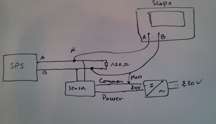

Danke erstmal für die schnelle Antwort,
also sie Sache ist die: Ich habe eine Steuerung die mit einem Sensor
über RS 485 kommuniziert...Von der STeurung aus gehen A und B zum Sensor
der hat vier Leistungen Versorgung A und B und 2 Leitungen für die
Versorgung. Mit einem Netzteil gebe ich dem Sensor 24V. Ich habe den
Minuspol als Referenz genommem aber trotzdem bekomme ich das gleiche
Ergebnis...
Danke

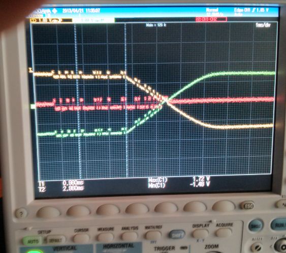

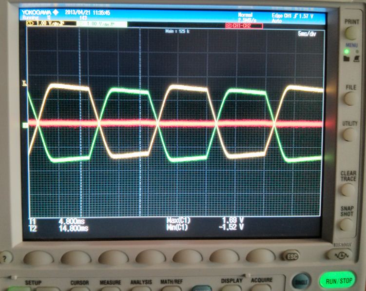

So ich habe 3 Bilder gemacht,
zu erwähnen noch dass, alles problems los läuft also ich empfange
Signale auf die Steurung und die sind auch plausibel und richtig.
gelb und grün sind Channel 1 und 2 wobei 2 invertiert ist und in rot die
Differenz.
Danke

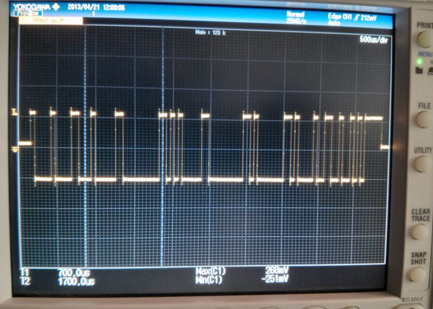

ich habe noch ein Bild und zwar wenn  ich den Taskopf zweischen A und B
anschliesse was eigentlich falsch ist. Ich bekomme aber ein vernüftiges
Signal, das ich auch interpretieren kann.
Namo schrieb:
> Ich bekomme aber ein vernüftiges Signal, das ich auch interpretieren kann.
Dann kommt dein Signal evtl. galvanisch getrennt raus und du legst durch
die Verbindung von B mit Oszi-Masse den Bezugspegel fest.
So jetzt funktioniert es auch wie Magnus vorgeschlagen hat. Masse Oszi
mit Masse SPS.
vielen Dank für eure Hilfe!!
