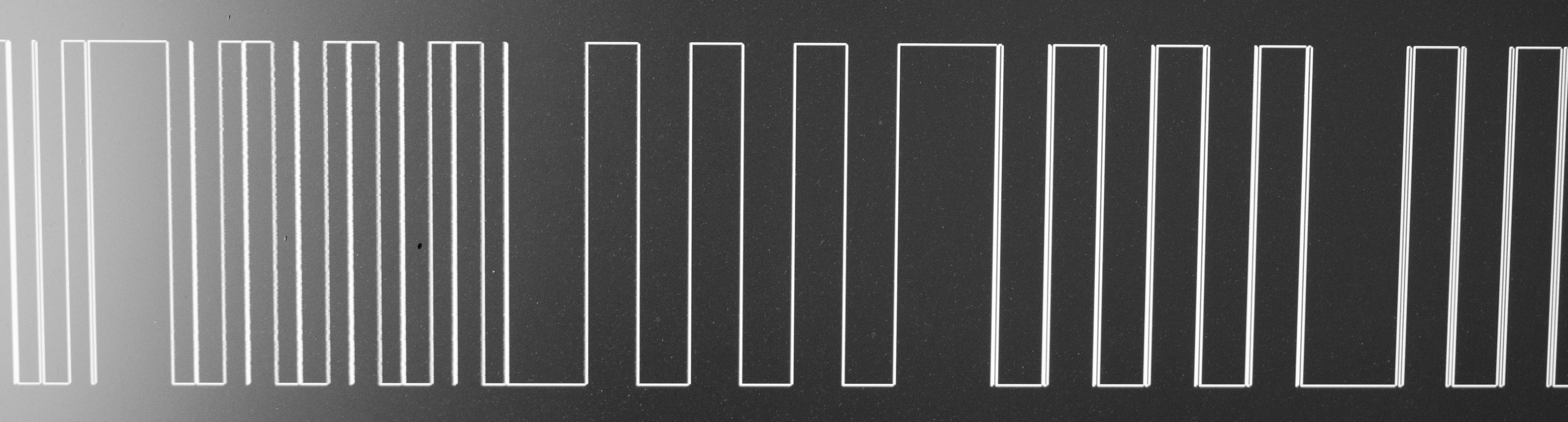

OP #3136269
Ich hab da noch nichts constraint, aber es sieht ja auch sonst gut aus,
vielleicht ist mein Problem auch einfach eines das man nicht wegbekommt,
ich versuche das mal näher zu erklären mit "Bildchen":
Ich gebe da ein Rechteck drauf, digital auf das höchste Bit. Das wird
derzeit mit 250kHz abgespeichert und dann angezeigt. Ich betrachte jetzt
die niedrigste Zoomstufe, also man sieht einen kleinen Bereich
vergrößert. Bei jedem horizontalen Durchlauf am Monitor (Pixeltakt =
75MHz) werden 1024 Spalten durchgegangen, also ein 10Bit Wert. Davon
werden die oberen 6Bits als Adresse verwendet und liegen am BRAM an, und
die unteren 4Bits entscheiden von welchem der 16 BRAMs die gelesenen
Daten verwendet werden.
Das Bild am Monitor besteht also aus 64 vertikalen Streifen von denen
jeder aus 16 vertikalen Linien besteht. Die 0. Linie kommt aus dem
BRAM0, ... ich denke es wird klar.
So jetzt zu den Bildchen:
Eigentlich sollte das Rechteck ja so aussehen
_____|                 |_________
tut es aber nicht, es sieht so aus (nicht maßstabsgetreu)
_____| |__|         |_|  |_________
und das wandert dann auch noch weiter und sieht manchmal auch ok aus:
_____|  |_|         |__| |_________
_____|   ||         |___||_________
_____|    |         |____|_________
_____|              |______________
Also ich vermutete, dass da die Reihenfolge der 16 Werte nicht korrekt
ist, aber manchmal sieht es eben ok aus und ein Vertauschen bringt
leider keinen Erfolg. Kann das sein, dass das normal ist wenn ich ein
Rechteck in einzelne Werte zerlege? Das Komische ist nur, dass das
Problem nicht auftrat als ich nur einen langen RAM verwendet habe und
immer nur einen wert gelesen habe.
Oder schreibe ich das in genau der umgekehrten Reihenfolge wie ich lese?

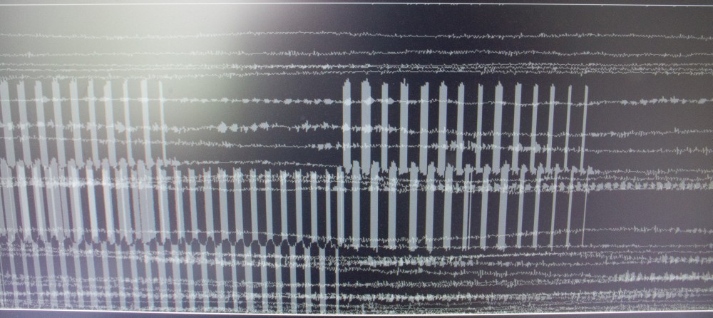

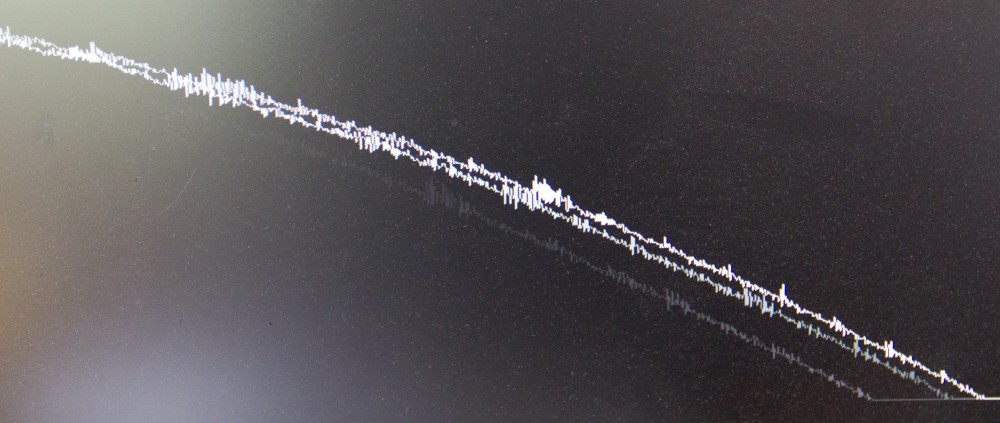

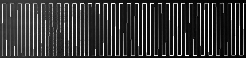

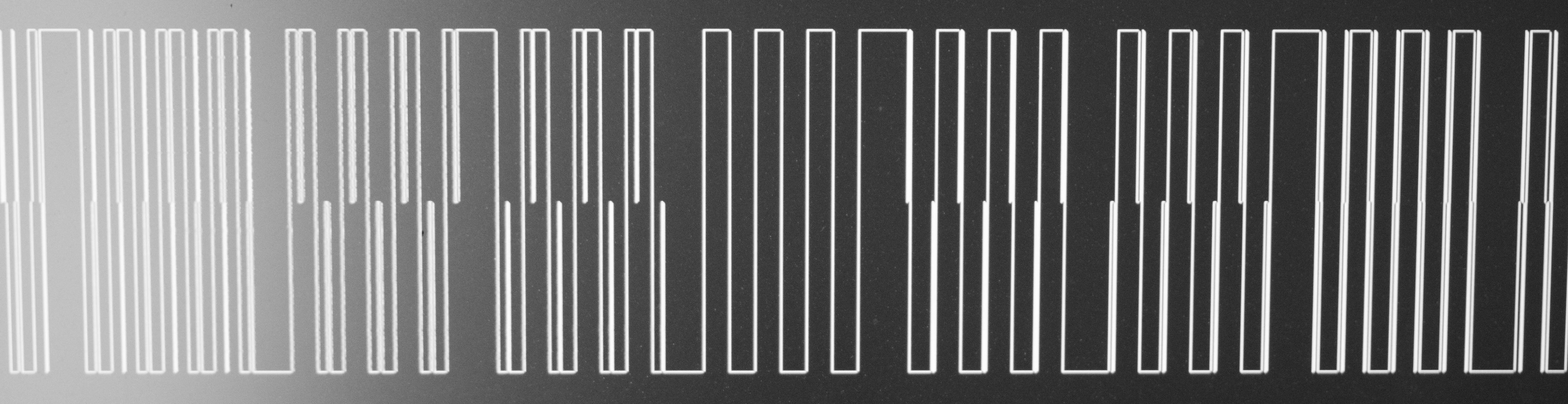

OP #3136372
Noch zwei Fotos:
Einmal mit vollem Zoom, also da wird wirklich je horizontalem Pixel ein
anderer Wert aus einem anderen BRAM gelesen.
Und einmal um 1 rausgezoomt, also da ist jede Spalte der Mittelwert aus
zwei Werten.
Man kann gut erkennen, dass es manchmal ok aussieht, aber eben nicht
immer.
Und der Rechteck ist das 6. Bit eines 8-Bit-Binärzählers, also die
Periodendauern sind nicht immer gleich lang, aber lang im Vergleich zu
den zeitlich kurzen Fehlern.

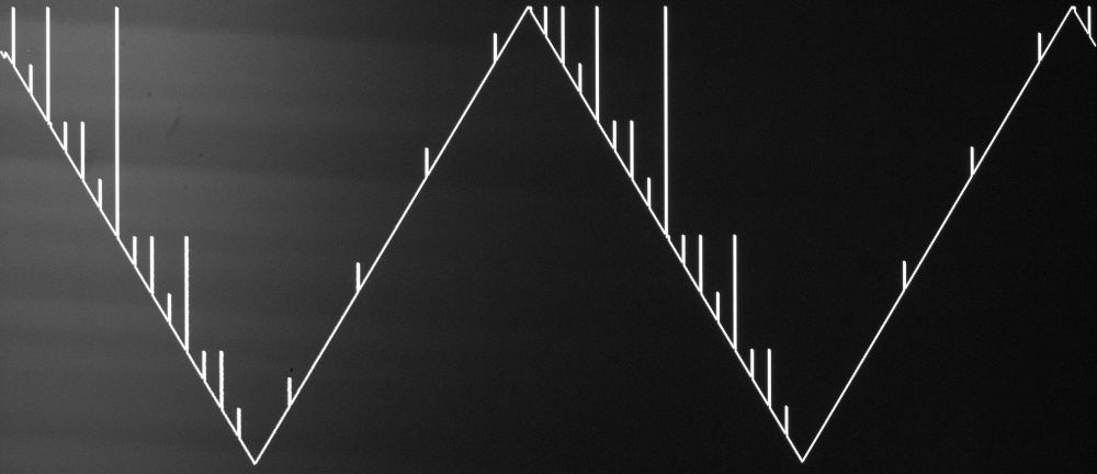

OP #3141156

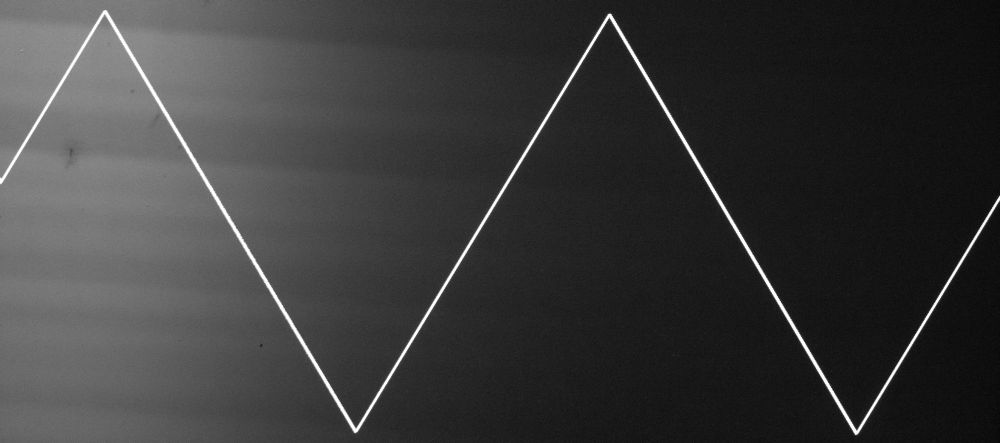

So, da bin ich wieder.
Die BRAMs habe ich wie oben beschrieben parallel, also ich nutze von
jedem BRAM nur die Hälfte, also 1024x8Bits.
Ich nutze 16BRAMs habe also eine 14-Bit lange Adresse, davon sind die
höheren 10 Bits die Adresse die an den BRAMs anliegt und die unteren 4
Bits, also die die sich am häufigsten ändern wenn der 14-Bit Zähler
hochzählt entscheiden in welchen BRAM die Daten gehen.
Also das ist dann so zeitlich, dass immer abwechselnd in alle BRAMs
geschrieben wird weil nur so kann ich am Ende das Auslesen in einem Takt
(dem Pixeltakt) so gestalten, dass ich bei der minimalen Zoomstufe 16
Werte je Takt erhalte und diese addieren kann.
Eine Testbench habe ich nicht, den Code wird es geben wenn der ADC dran
hängt und das alles schön funktioniert.
Und es funktioniert jetzt auch schon sehr fein, der Fehler war, dass ich
die Daten zu schnell gelesen habe, also immer bei einem Punkt hatte ich
dann noch die Daten von der alten Leseadresse. Behoben habe ich das
indem ich in jedem Takt lese, weil ich brauche auch alle Daten, aber
dann immer von den bis zu 16 Bits in Reihe das letzte aus dem vorherigen
und die unteren 15 aus dem aktuellen Takt verwende.

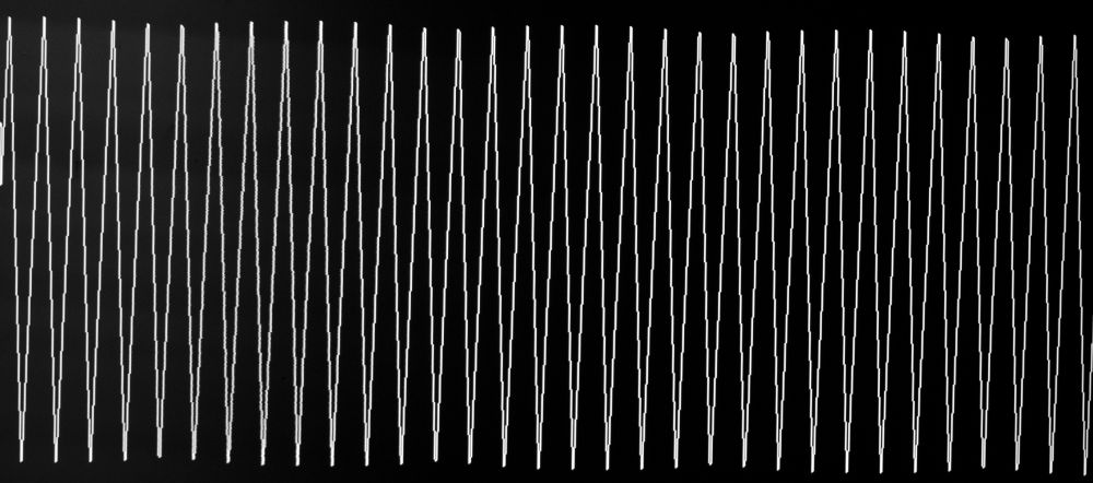

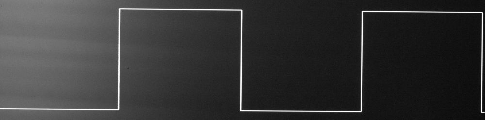

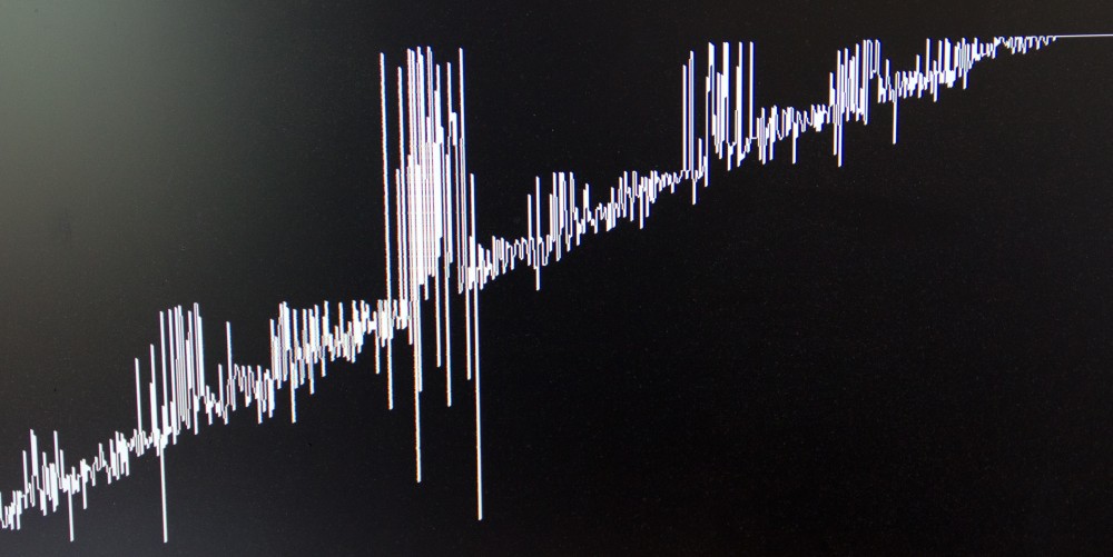

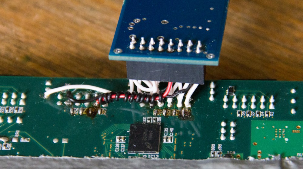

Und wieder ein paar Bildchen:
Ich generiere mir meinen Sägezahn mit einem 8-Bit-Zähler der mit 50Mhz
zählt, und mit derzeit 50Mhz schreibe ich auch, also das ist die
Samplefrequenz.
Einmal reiche ich die Anschlüsse des Zählers auf Pins raus und mit
Drähten wieder auf 8 Eingangspins, aber das sieht nicht schön aus, liegt
aber an der externen Verbindung. Dann reiche ich auch die Daten vom
Zähler intern weiter an den Eingang. Und für den Rechteck verwende ich
extern des höchste Bit des Zählers.
Mal sehn wann der 200MHz ADC in der Post oder bei Zoll liegt.
OP #3141749
Doch, das mache ich.
Ich habe intern einen 8-Bit-Zähler der mit 50MHz hoch und wieder runter
zählt.
Und dann habe ich den Eingang, der nimmt einfach in jedem Takt (gleicher
50MHz Takt) die 8 Bits und schreibt die in den BRAM.
So jetzt gebe ich das 8-Bit-Bitmuster des Zählers intern direkt an den
Eingang und auch extern auf 8 Ausgangspins. Diese verbinde ich dann mit
8 Eingangspins mit Litzen.
Und ich kann mit einem Schalter umschalten ob jetzt der interne Eingang
genommen wird, oder die 8 Eingangspins. ich kann mir nur vorstellen,
dass das Herausreichen der Leitungen und dann wieder das Hineinführen zu
den Fehlern in der Darstellung führt.
Ist aber auch nicht wichtig, wenn die Platine mit dem ADC da ist, dann
ist da ein eigener Taktgeber drauf für den Sampletakt und den Takt werde
ich dann natürlich auch verwenden um im FPGA die Bitmuster in den BRAM
zu schreiben.

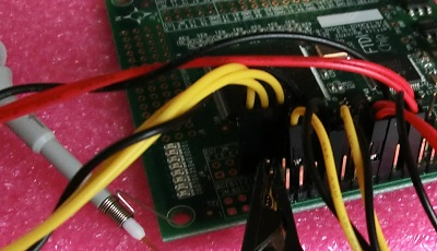

OP #3146019
So ich habe nochmal nachgedacht ... weil ich wuerde gerne mehrere Punkte
speichern, also einen FPGA mit schnellem RAM verwenden.
Der Monitor ist aber eben XGA 1024x768. Das ist auch voll ok weil so
passen die Werte fuer den Bildschirm sch[n in ein BRAM.
Jetzt munn man natuerlich auch nicht immer das Bild in Echtzeit aus
allen Messpunkten bauen sondern kann das auch nur ab und zu machen.
Der Plan ist also regelmaessig alle Werte zu lesen und daraus dann die
1024 Werte zu errechnen die angezeigt werden. Das wuerde zeitlich gut
zwischen zwei Bildern passen, also im Video Blank.
Wenn ich dann wirklich externes RAM verwende wird es zeitlich vielleicht
etwas eng, aber noch ist es nur BRAM. Geschrieben werden die Daten dann
also waehrend des Bildes.
Ich habe das noch nicht umgesetzt, werde es aber die kommenden Tage mal
ausprobieren.
Mein Ziel ist dann mit noch Bedienelementen ein DSO zu haben mit dem man
schoen zoomen und durch die Zeit scrollen kann.

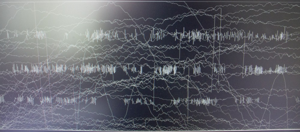

OP #3169486

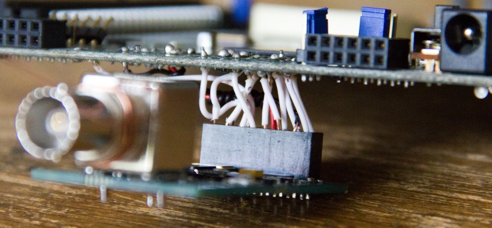

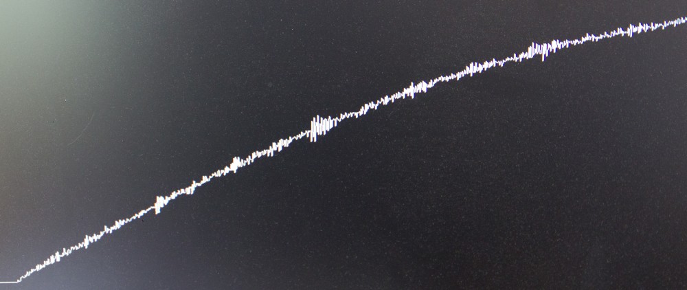

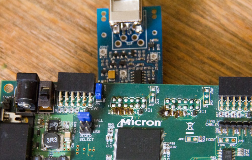

So, der ADC ist endlich da, es ist ein Flashy
http://www.knjn.com/Flashy.html
mit dem adc08200. (Datenblatt:
http://www.ti.com/lit/ds/snas136m/snas136m.pdf)
Auf dem Board ist schon ein Taktgeber drauf, dieser Takt wird genauso
wie die 8 Datenpins herausgereicht, kann aber, wenn man den Taktgeber
überbrückt auch als Eingang verwendet werden.
So, jetzt schreibt der Hersteller im Democode:
reg [7:0] data_flash_reg;
always @(posedge clk_flash) data_flash_reg <= data_flash;
Das habe ich auch gemacht, in VHDL, also funktional den Takt genommen,
an das FPGA gelegt (auf einen GCLK-Pin) und bei der steigenden
Taktflanke werden die 8 Datenbits in ein Register geschrieben.

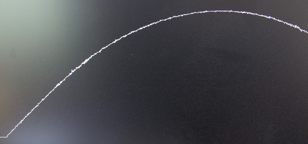

Das Bild ist aber total verrauscht, also es sieht sehr danach aus als
würden nur manchmal die korrekten Daten im Register landen.
Dann habe ich mal im FPGA einen Takt erzeugt 75MHz und die an den ADC
angelegt. Natürlich habe ich dann nicht bei der Steigenden Flanke
gelesen, sondern mir den Takt im FPGA noch um 90° verschoben und den zum
Takten des Leseprozesses verwendet.
Das sah schon sehr gut aus.
Im Datenblatt des ADC stehen auch Output Delays und Output Hold Zeiten
drinnen, jeweils wenige Nanosekunden.
Wie kann ich denn den Takt nur um wenige Nanosekunden verzögern? Brauche
ich dazu einen DCM oder gibt es da andere Tricks?

OP #3169923
So, ich beobachte das Gleiche wie weiter oben schon beim externen
Sägezahn. Jetzt habe ich einen Sinus (15kHz) angelegt und gucke die
obere Hälfte an. Einmal komplett, und einmal die steigende Flanke in 1:1
Auflösung.
Man sieht schön, dass es Stellen gibt an denen ein höherwertiges Bit oft
falsch ist.
Der ADC, also dessen 8 Datenausgänge sind aber schön parallel mit
ziemlich genau der gleichen Kabellänge an den FPGA angebunden.
Was kann ich da machen? Anscheinend passt der Takt ja, weil sonst wäre
das wohl komplett falsch. Sieht so aus als wären die Datenbits nicht
gleichzeitig am Ausgang.
Vielen Dank!
OP #3169972
Und noch mehr Bilder, jetzt bei 75 statt 133MHz.
Ich reiche also die internen 75MHz heraus an den ADC und nutze nicht den
darauf verlöteten Taktgeber.
Das Problem bleibt aber bestehen, wenn auch deutlich schwächer. Man
erkennt immer auf gleicher Höhe deutliche Störungen in der Darstellung.
Auch wenn es schon "ok" aussieht, würde ich doch gerne einen höheren
Takt nutzen und ein richtig sauberes Bild erhalten.
Vielen Dank!
OP #3170141
Wie meinst du das mit dem Stören? Der ADC bekommt ja nur den Takt vom
FPGA. Und auch anders herum, also wenn ich den Takt auf dem ADC Board
nutze, gibt es die gleichen Fehler.
Und noch mehr Bilder:
Das ist jetzt normales Audio das ich da angelegt habe, und ich habe
lange belichtet, einmal mit und einmal ohne Zoom. Auf dem Bild Zoom
erkennt man schön, dass die Fehler immer auf derselben Höhe auftreten.
Das sind ja 8 Bits, und ich vermute, dass also die beiden höchstwertigen
Bits manchmal nicht passen.
Bei dem Bild Ohne Zoom erkennt man wie es 1:1 aussieht. Das Signal
zittert also sehr schnell um den Wert des hohen Bits hin und her. Die
weiße Fläche ist ja wenn es dauernd, also in jedem Takt von hoch nach
niedrig und wieder zurück wackelt.
Warum das so ist kann ich mir nicht erklären.
Ich reiche jetzt 50MHz aus dem FPGA an den ADC und nutze die fallende
Flanke um die Daten zu übernehmen.

OP #3170163
Zwischen den Boards sind das so 10cm.
Masse ist auch so ein Draht, das sind dünne Kupferdrähte die jeweils
isoliert sind.
Abgeschirmt ist nichts, wie könnte ich das denn machen wenn alles nur
Pfostenstecker und so Buchsenleisten sind?
Terminiert habe ich auch nichts, weil der ADC-Board Hersteller das Board
auch direkt mit einem getrennt zu erwerbenden FPGA-Board verbunden hat
über einen Steckverbinder, also direkt an die FPGA IOs. Ich habe als IOs
die PMOD von Digilent genutzt, also eigentlich auch direkt an den FPGA
aber noch mit ESD Schutz.
Den Draht mit dem Takt habe ich in die Buchse für einen zusätzlichen
Taktgeber auf dem Board gestekt.
Ja ist nicht optimal, vermutlich sollte ich mir ein FPGA Board kaufen,
bei dem ich das direkt an die FPGA IOs löten kann.

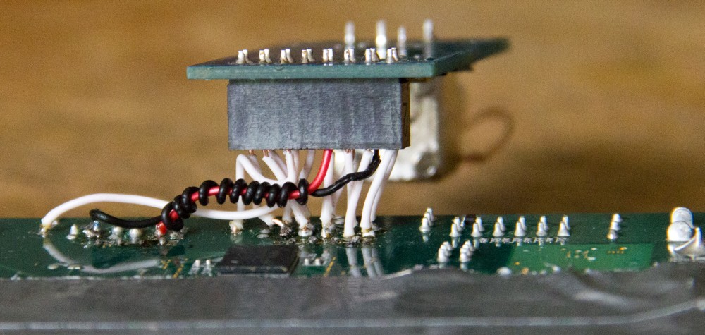

OP #3174912
So hier mal Fotos.
Der rote ist die Clock und mit Masse umwickelt. Der ist etwas länger
weil ich auch einen GCLK Pin wollte.
Ich habe aber mittlerweile eine andere Vermutung, und zwar sahen schon
oben der Sägezahn extern schlecht aus, also der hatte auf der Hälfte,
bei 1/4, bei 3/4 ... Fehler.
Es sieht für mich also so aus, als würde ein höherwertiges Bit kippen,
wenn viele der niedrigeren Bits auf '1' sind. Unter Anderem deshalb habe
ich jetzt den ESD-Schutz auf dem Board weggelötet damit die einzelnen
Pins ganz sicher nichtmehr untereinander verbunden sind.

Gast #3175156
SOOO viel umwickelt ist auch nicht gut. Da ist jetzt ein nicht
zuvernachlässige Induktivität auf der Masseleitung. Ich meinte das
umwickelen eher im Sinne von twistet Pair. Die 3-5 mal bezogen sich auf
dein ürsprünglichen 10 cm.
Ausserdem ist das die einzige Masseverbindung?
Wenn ja, eine 2. hinzufügen für die Daten, die auf dem Boards neben den
Datenleitungen angeschlossen bzw gelötet ist.
Die für die Clock sollte ungefähr die gleiche Länge wie die Clockleitung
haben.
Das angehängte Bild zeigt einen Testaufbau von mir, die Kabel sind 10
cm, erreicht wird >120 MHz. Allerdings nicht so viele Datenleitungen
parallel.

OP #3176481
Ja irgendwo habe ich einen Fehler drinnen.
Jetzt nehme ich den 133MHz Takt vom ADC und führe den in das FPGA. An
den Dateneingang lege ich an nur einen Pin einen FPGA Ausgang an. Und
zwar den eines Zählers der mit einer niedrigeren Frequenz zählt.
Man sollte jetzt also ein Rechteck bekommen - und das bekomme ich auch,
aber mit genau den gleichen Fehlern wie im ersten Bild das in in diesem
Thread gepostet habe.
Die Widerstände der PMODs habe ich schon rausgelötet, also daran sollte
es nicht liegen.
Und es sieht auch so aus als käme das Signal gut durch, wenn ich mit der
externen 133MHz Clock den langsameren Rechteck abtaste und anzeigen
lasse bekomme ich wirklich den Rechteck (mit Fehlern) aber die Flanken
sind immer im gleichen Abstand, also zwischen zwei Flanken kommt immer
die gleiche Anzahl an Sampletakten. Die 133MHz kommen also wirklich
richtig an.
OP #3176665
Ich bekomme diese Fehler aber nur, wenn ich den Externen Takt nutze.
Auch wenn ich die Daten, also den Rechteck intern mache und nur den
externen Takt verwende gibt es Fehler.
Ich könnte ja verstehen, dass es direkt an der Flanke des langsamen
Rechtecks nicht klar ist welcher Wert gespeichert wird, weil der
Sampletakt nicht synchron zum Rechtecktakt ist, aber mitten im Rechteck?
Verwende ich einen internen Sampletakt passt alles.
OP #3176794
Ne da ist kein Widerstand drinnen.
Also:
Ich habe diesen Takt und mit dem will ich die Daten in ein BRAM
schreiben, also zähle ich die Schreibadresse hoch und lege die Daten an
den BRAM Eingang an.
Mit dem internen Takt geht das super, aber mit dem externen nicht. Ich
lege als Daten nur auf einen Pin einen langsameren Takt (deutlich
langsamer) der dann als Rechteck zu sehen ist. Da die Rechtecke gleich
groß sind (breit) sind auch die gleich Zahl an Taktperioden des externen
Takts richtig angekommen weil die Schreibadresse jeweils um die gleiche
Zahl weitergezählt wurde.
Und dann gibt es aber stellen an denen nur ganz kurz, also ein Wert
falsch ist, also satt hoher Pegel beim Rechteck ein niedriger oder so.
Das kann ich mir nicht erklären wenn ja doch die richtige Zahl an Takten
ankommt und das Rechteck mit internem Takt gut aussieht.
Kann man einen externen Takt irgendwie "korrigieren"? Also vielleicht
passt der "Duty cycle" nicht, also zwar zum Adresse zählen aber nicht
für den BRAM.
