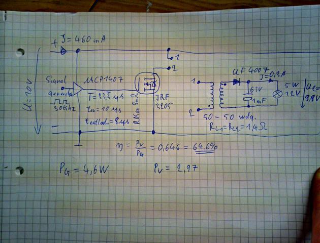

Gast #3136990
Die Schaltung kommt ohne Regler auf einen Wirkungsgrad von 64,6%.
Dabei habe ich Fehler gemacht :
- Windungsverhältnis 1 - 1
- Der FET scheint primär im Avalanche durchbruch bei ca 55V zu
begrenzen.
   (Channel1) Trotzdem entsteht Sekundär eine hohe "Nadel".
   Fehler : Mir fällt auf das ich Kanal 2 nicht zuordnen kann.
- Der Kupferdraht ist zu dünn - ca 1,5Ohm, erwärmt sich um ein paar °C.
- Die UF4007 ist gut Überfordert sicher über 60°C
- Laden und Entladen der Induktivität dauern 10µs + 8µs = 18µs.
   Bei T = 33µs werden 15µs "verschwendet".
Wo kann man da noch ansetzen ?
Warum ist der kontinuierliche Betrieb als dr lückende besser ?

Gast #3137028
Du hast tatsächlich einen Flyback gebaut.
Ich habe mit einem nicht galvanisch getrennten step down gerechnet.
Beim Flyback entsteht primär eine Gegeninduktionsspannung,
man kann also nicht direkt mit einer Freilaufdiode den MOSFET
schützen, sondern man braucht einen DRC Snubber
    R   C     L
          ---|I
Die Spannung am C entspricht der rücktransformierten Ausgangsspannung.
Der Betrieb ist bei dir sehr diskontinuierlich,
nämlich der ganze Bereich mit der schönen Oszillation.

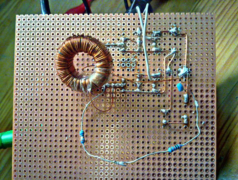

Die langen Leitungen zwischen Schalter(FET) und Kern sind ein Pfui! Da
kann man alleine durch Handauflegen (Handkapazität) die Spannungsspitze
beim Abschaltend es FET verändern. Die Abstrahlung ist höllisch und die
Spannungsspitze wird unnötig groß
Die Spannungsspitze beim Abschalten des FET kann den FET zerstören.Dass
der FET hier die Spannungsspitze überlebt, ist reiner Zufall.
Im ersten Experimentierbetrieb kann man zur Begrenzung eine Z-Diode
parallel zu S-D des FET schalten. Normalerweise nimmt man bei
Sperrwandlern ein RC-Glied, teilweise mit Diode ergänzt, um die
Spannungsspitze abzubauen.
Sperrwandler kommen ohne solche RC-Dämpfungsglieder nicht aus.
Bei der Wicklung sollte man auf möglichst streuarmen Aufbau achten (beim
Ringkern die Windungen gleichmäßig um den ganzen Umfang verteilen.

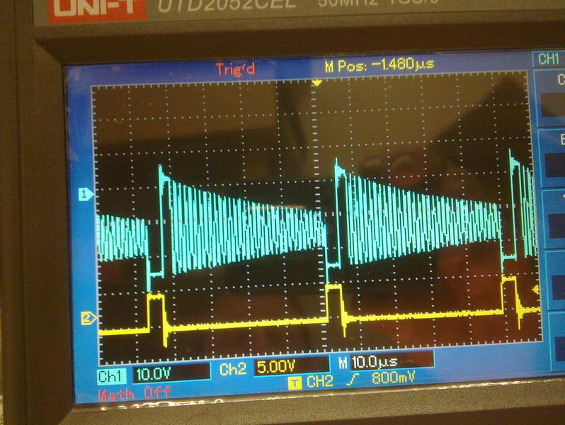

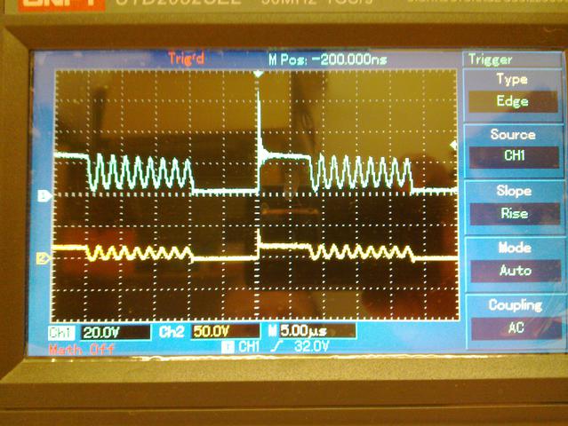

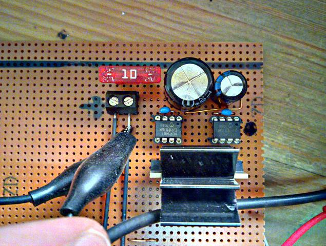

Am Wochenende konnte ich wieder ein bisschen probieren.
Dabei entstanden drei Bilder :
- "Kontinuierlich", hier habe ich das Tastverhältnis so weit aufgedreht
bis ein kontinuierlicher Betrieb erreicht war.
Vermute ich jedenfalls stark.
Paralell zum Speichertransformator lag ein Serien RC mit 100 nF und 56
Ohm.
Die Starke Schwingung beim entladen in die Sekundärseite ist stark
reduziert.
Am Ausgang habe ich eine BYW 29-200 welche den Strom in einen 470µF Elko
führt.
Die Diode wird im Kontinuierlichen Betrieb schon sehr warm, ohne
Kühlblech hält die nicht lange durch...
Ist das normal ?
Hilft hier auch ein Snubber (Sekundär über die Diode) ?
Der "Snubber" Widerstand im Primärkreis wird sehr heiss.
Funktioniert er auch noch wenn das RC Glied (in serie) über die D-S
Strecke des FET liegt ?
Mit egal welcher Diode hat ein DRC Glied (RC paralell) fast keine
Wirkung gezeigt.

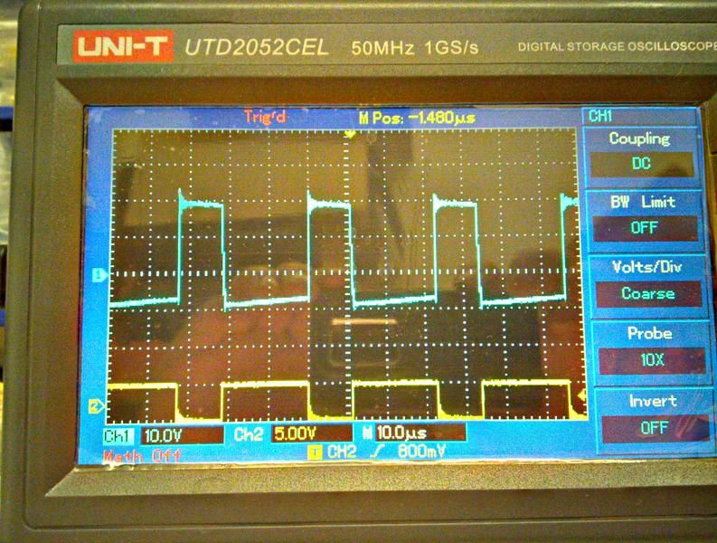

- "Diskontinuierlich"-> Ohne die lange Zuleitung fällt die
Spannungsnadel an den Schaltflanken wesentlich kleiner aus.
Hier ist kein Snubber vorhanden.
Die Gatespannung erreicht UB=10V - 16V in weniger als 60nS.
Vielleicht sollte ich noch einen Gatewiderstand verbauen / den Treiber
"verlangsamen" ?
Bei ca 1,5A Eingangsstrom wird der Trafo schon ca 60°C warm.

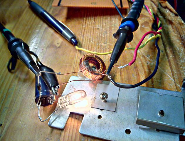

Mit meinen 1,2m langen und d=0.5er Kupferlackdraht messe ich ca 1 Ohm.
P = I²R  = 2,25W Verlustleistung im Kupfer @ 30kHz Schaltfreuenz.
Sollte wohl lieber zwei bis vier Drähte für jeweils primär und sekundär
paralell wickeln ?
Primär und Sekundär halbwegs bifiliar wickel dürfte schwierig werden.
Gast #3146897
@ Mawin :
Ich weiss nicht warum ein Sperrwandler ein Fehler sein soll ?
Leider bringt das DRC nicht viel.
Die schöne Oszillation wird nur minimal gedämpft,
bei den selben Werten ohne Diode sieht es schon viel passabler aus !
Der 1/4W Widerstand fängt dann aber schnel an zu kochen.
@ Peter:
Ich denke der FET begrenzte bei ca 55V im Durchbruch...
Da das Teil Avalanch rated ist dürfte er eine etwas grössere Chance
gehabt haben ?
Hätte nicht gedacht das die Leitung soviel ausmacht...
>Die unnötig lange Leerlaufphase kann durch weniger Windungen
>(kleineresL) verkürzt werden. Bei weniger Windungen könnte man auf Litze
>bzw. auf mehrere Drähte untereinander verdrillt übergehen.
Wenn ich TOn verlängere werden die Ströme schnell sehr gross.
Dachte je grösser die Induktivität umso länger dauert das laden/entladen
Der Kern ist im moment mit zwei d=0,5mm CU Lackdrähte bifilar bewickelt.
Ich sollte mindestens verdoppeln ?
