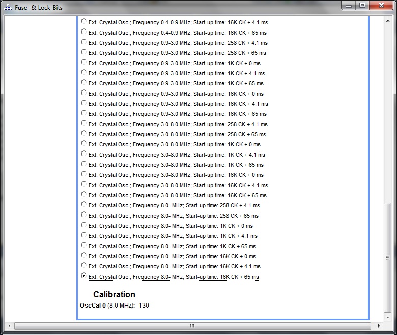

Hallo zusammen.
Habe eine schöne ATMega2560 Schaltung und möchte einen 16Mhz Quarz in
Betrieb nehmen. Leider vermisse ich die Fuses dafür.
Beim ATMega8 habe ich die Low Fuses immer auf 11111111 gestellt und
somit "Ext. Crystal/Resonator High Freq.; Start-up time: 16K CK + 64
ms;" aktiviert.
Der ATMega2560 bietet mir keine ext Crystals/Resonators sondern nur ext.
Crystal Osc. (Siehe Screenshot)
Kommt der Controller nicht mit Quarzen klar, sondern nur mit
Quarzoszillatoren?
Freue mich über jede Hilfe. Habe nämlich richtig Angst, mir die
Schaltung zu verfusen.

Gast #3136717
Lol schrieb:
> External clock
> Nicht external Crystal.
Bist du sicher? Immerhin verwende ich einen Quarz. Stellt man da
external clock ein? Hat da jemand Erfahrung?
ATMega2560 schrieb:
> Bei http://www.engbedded.com/fusecalc unter "Full Swing Oscillator"
> nachschauen. 16MHz gehen aber nur wenn es ein -16 Typ ist und kein -8.
ist ein -16AU, 16Mhz sollten also hinhauen. Die Seite ist cool, danke ;)
Habe mal Atmega2560 eingegeben. Da sind aber nur low-freq-crys keine
high...
Gast #3136723
Full Swing Oscillator -> Crystal OSC. Da gibt es 4 Wahlmöglichenkeiten.
Atmel nennt es halt "Full Swing Oscillator" und nicht High Frequency
Crystal oder so.
Gast #3136742
> Crystal oder so.
Freund, du bist genial. Ich danke dir. Jetzt muss ich nur noch
herauskriegen ob fast oder slowly rising power. Ist damit die Zeit
gemeint, die der Controller dem Quarz zum anschwingen gibt? Muss in
meiner Schaltung ein paar Kondensatoren laden, daher tendiere ich zu 16K
65 ms.
Du hast mir sehr weiter geholfen!

Yeah, er läuft mit 16 Mhz. Yippie und Danke an die Helfer!!!
