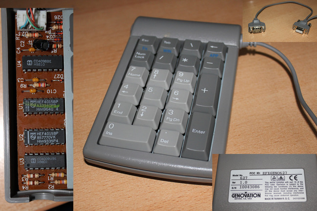

Ich habe einen RS232-Numblock (siehe Anhang).
Dieser  soll nun an einen AVR (Atmega16) angeschlossen werden.
Da es sich scheinbar um sehr alte Techink handelt, finde ich im Internet
aber kaum Dokumentationen.
Vieleicht hat jemand ja einen Tipp, wie dieser angesteuert wird /
funktioniert. Würde mich freuen.

Wenn das ein RS232-RS232-Numblock ist, wird er wohl eine RS232
Schnittstelle haben. Um den an den Atmega16 anzuschließen, wirst du
erstmal einen RS232-nach-5V Wandler benötigen.
Guck doch erstmal am PC mit einem Terminal-Programm (z.B. HTerm), was
sich da so tut.

Die Baudrate dürfte vermutlich eine eher langsame Standardrate sein,
also 9600, 19200. Kannst du einfach durchprobieren.
Bevor du das Teil an den AVR anschließt, benutze einfach einen PC bis du
die Ansteuerung kennst.

Erst mal am PC probieren, um eine Fehlerquelle weniger zu haben. Nimm
ein Programm wie hterm. http://www.der-hammer.info/terminal/
Das Teil versorgt sich wohl durch die Handshake-Pins des seriellen Ports
selbst. Es könnte also sein, dass es mit manchen USB-Seriell-Wandlern
nicht funktioniert. Wenn du eine richtige serielle Schnittstelle am PC
hast, nutz sie.
Wenn du nur einen USB-Seriell-Wandler nehmen kannst, sieh zu, dass du
einen MIT Hardware-Handshake kriegst.
Hardware-Handshake (Flow-Control) dann ausschalten.
> Ich müsste ja sowas wie BAUD/Takt-Rate kennen, um etwas
> sinnvolles zu erhalten, oder?
Ja. Aber geh mal von 1200 Baud aus. Das war zum einen üblich für
serielle Eingabegeräte und wird zum anderen im 633-Pad auch benutzt.
Vielleicht passt ja sogar noch mehr von der Spec vom 633
http://www.genovation.com/wp-content/uploads/2012/08/633specs.pdf
