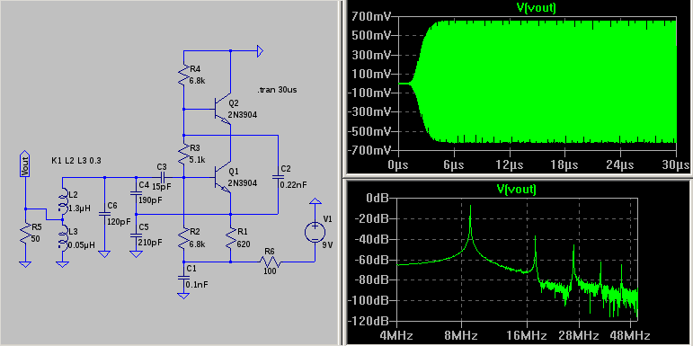

#3138075
Ja und  ?
Ein Beispiel für einen Quarzoszillator ist auch bei LTSpice
dabei .../Educational/pierce.asc
Es fehlen einfach Angaben, Schaltung wozu oder in dieser Art.
Die Simulation ist ohnehin nur ein Anhaltspunkt, weil vereinfacht.
Schaltungen dieser Art fallen unter HF.
Von 230Mhz auf ca 9Mhz ist eine kleine Schaltungsänderung...
Die Schaltung im Anhang ist nur eine Simulation und so
nicht einfach zu bauen.
Das Spektrum war zwar schon besser, man kann Stunden damit spielen
für nichts.
Anhang Bild
Eine Simulationsdatei dazu gibts nicht.
