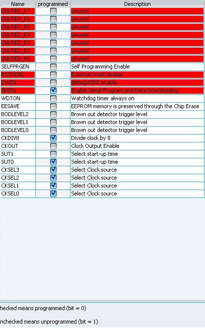

Hallo, ich Flashe meine Chips eigentlich immer auf einem Sockel, an dem
Schließe ich dann den USBISP programmer an.
Allerdings brauche ich für mein Projekt einen externen Quarz und deshalb
Programmiere ich ihn gerade auf einem Steckbrett.
Ich verwende Burn-O-Mat, also AVRdude.
Dort habe ich nichts verändert nur: CKSEL3-0
Ein häckchen bedeuetet es wird "0" programmiert, also brauche ich für
"0000" externen Quarz, 4 mal häckchen.
Starttime dürfte hier 14ck + 4ms sekunden sein = default = unverändert.
Angeschlossen habe ich den Quarz mit 2 x 22pF Kondensator. 16MHz
Kondensator.

Das Komische:
Wenn ich den Attiny mit einem neuen austausche und mit dem Internen takt
ihn beschreibe, funktioniert alles. Also Sollte meine Schaltung
funktionieren.
Woran kann das liegen?
von Mw E. (Firma: fritzler-avr.de) (fritzler)
Nur doof, dass du nicht 0000 brauchst fürn Quarz sondern 1111
Fusebitcalculator:
http://www.engbedded.com/fusecalc/
Die Überlegung mit den Häkchen is sonst richtig.
So haste den Tiny auf externen Takt gestellt, also der will Rechteck
sehen am XTAL1, so kannste die weider retten.

von Daniel J. (theend)
> Fusebitcalculator:
Hm mist...
Der fusebitcalculator zeigt das genau andersrum an, wie Burn-O-Mat.
vielen dank
