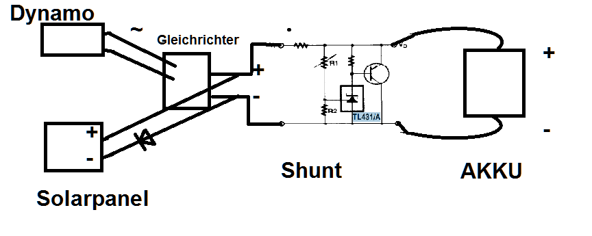

Hi leute!
Ich habe nen quick 'n dirty Projekt in dem ich mit ein Solarmodul (10W)
und ein Windrad einen Liion Akku (1.5 Ah) laden lasse. Dazu habe ich
eine Frage bezüglich des Ladestroms.
Ich habe die Spannung über einen Shunt auf 4.1 V zum Liion hin begrenzt.
Der Shunt schließ den Erzeugerkreis kurz.
Das Windrad erzeugt Wechselstrom von einem Fahrraddynamo. Das Solarmodul
etwa 6 V und 10 W.
Hinter dem Dynamo ist ein Gleichrichter geschaltet. Nach dem
Gleichrichter wird das Solarmodul parallel geschaltet. Eine zusätzliche
Diode zum Shunt hin und dann der Akku.
Meine Frage ist, wenn das Solarmodul seine 6 V liefert, und sich noch
das Windrad leicht dreht, wird dann überhaupt Strom vom Windrad dem Akku
zugeführt? - Wie Verhalt sich dabei der Stromfluss wenn eines der
Erzeuger schwächelt oder beide maximale Leistung geben?
lg
Max
Gast #3137159
Schaltplan?
Du weißt aber schon, dass ein Dynamo auch wie ein Motor funktionieren
kann und umgekehrt. Stichwort Dioden einsetzen.
Und dann regelt man die Spannung in einem solchen Fall niemals mit einem
Shunt sondern mit einem Laderegler. Gibts als IC einfach googlen.
Moderator (Firma: Titel) Persönliche Seite #3137320
@ Max
> Das Solarmodul etwa 6 V und 10 W.
> zusätzliche Diode zum Shunt hin und dann der Akku.
Kannst du mal einen Schaltplan malen?
Moderator (Firma: Titel) Persönliche Seite #3137422
Lass die Diode am Solarpanel weg. Ich habe an meinen diversen Akkus
(Minibagger, Rasentraktoren, usw.) einfach ein kleines 12V 30x30cm
Solarpanel angeklemmt. Wenn es dunkel wird, dann sperrt das Panel
einfach. Wenn es hell wird, dann entfällt der Spannungsabfall über die
Diode.
Ich würde übrigens bei dem Shuntregler einfach den oberen
Querwiderstand/Serienwiderstand rauslassen und mich auf den
Innenwiderstand der beteiligten Komponenten verlassen...
