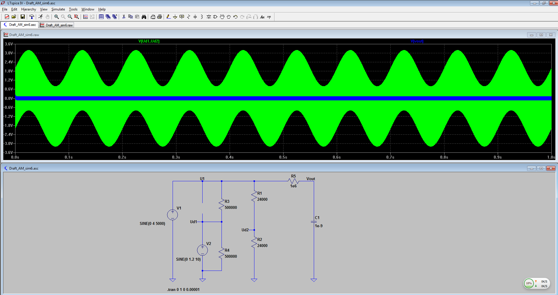

Hallo zusammen
Ich habe eine Wheatstonebrücke mit zwei Spannungsquelle gebaut. Die
zweite Brücke dient als variables Widerstandsänderung. Die
Trägerspannungsquelle hat eine Frequenz von 5 kHz und die andere hat 10
Hz.
Nun möchte ich bevor ich wikrlich ein Tiefpass aus R und C baue, die
Schaltung simulieren (siehe Anhang). Die Brückenspannung scheint so zu
funktionieren wie ich mir es gedacht habe, ein überlagertes Signal beide
Spannungsquellen. Das Signal nach dem Tiefpass stimmt nicht, und ich
weiss nicht warum. Es scheint auch ein Signal mit 5 kHz zu sein, nur mit
eine kleinere Amplitude und phasenversetzt. Kann man ein Tiefpass nicht
direkt nach einer Schaltung in Reihe schalten? Ich habe R = 1MOhm und C
= 1 nF gewählt.
Ich hoffe mit dem Anhang könnt ihr mein Problematik verstehen.
MfG
Emko

Das RC-Glied erzeugt doch ein Tiefpass mit einer bestimmten
Grenzfrequenz.
Bei R = 1e6 Ohm und C = 1e-9 F habe ich mal nachgerechnet:
f = 1 / (2  pi  R * C) = 159 Hz
Müsste nicht alle Frequenzen oberhalb der Grenzfrequenz "gefiltert"
werden? Eigentlich hätte ich nur ein Sinus mit 10 Hz erwartet.
> Grenzfrequenz.
Ja.
Nein. Bei der Grenzfrequenz hast Du -3dB, darüber fällt der Pegel mit
20dB/Dekade. Völlig verschwinden wird das höherfrequente Signal
theoretisch überhaupt nie.
Ausserdem: Was hast Du da für eine seltsame Schaltung gezeichnet?
So, wie Du den Filter angeklemmt hast, bekommt er als Eingangssignal nur
die 5kHz, das niederfrequentere Signal sieht der Filter überhaupt nicht.

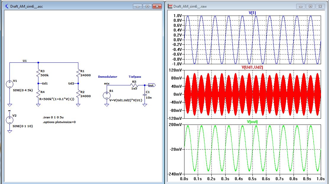

> Siehe Anhang.
Danke für die Schaltung. Das ist das, was ich eigentlich wollte. Wie
kann ich deine Schaltung in Hardware umsetzen? Also "multiplizieren"?
MfG
Emko
Gast #3137499

#3137827
> Wie kann ich deine Schaltung in Hardware umsetzen? Also "multiplizieren"?
Lösung A: Analog-Multiplizierer z. B. von Analog Devices
Lösung B: A/D Wandler mit hoher Frequenz und dann digital mit
Sinussignal(Trägerfrequenz) multiplizieren (DSP)
