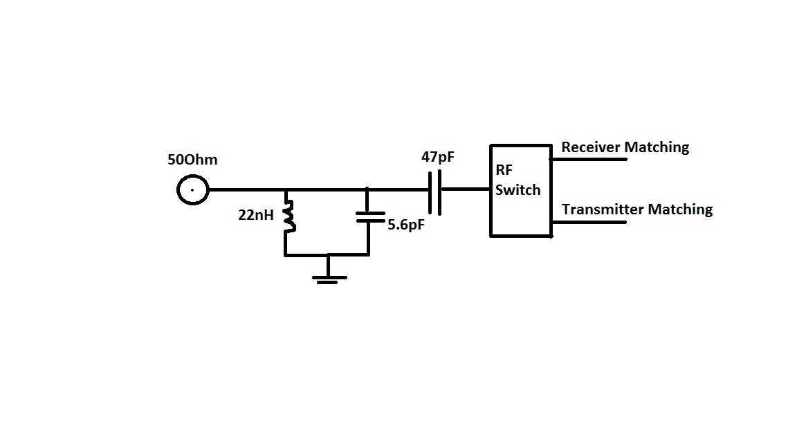

Hallo
Ich lese gerade einen Schaltplan mit einem Antennen Frontend welche
folgende Eingangsbeschaltung aufweist ( Ist im Anhang ).
Kenne mich mit HF Technik nicht wirklich gut aus und möchte deshalb
wissen welchen Sinn der LC Parallelschwingkreis eigentlich hat direkt
nach dem SMA Stecker ?
Eingansimpedanz 50 Ohm, Frequenz von 433MHz ISM.
Der Kondensator mit 47pF wird wohl ein DC Block sein und nachher geht es
auf einen RF Switch der zwischen den Sender/Empfänger Matching Netzwerk
schaltet über einen Mikrocontroller.
danke euch schonmal.
Sieht wie ein einfachstes Eingangsfilter aus.
Der Parallelkreis ist auf 453Mhz abgestimmt. Tiefere Frequenzen werden
durch das L etwas gedämpft, höhere durch das C.

Ich denke mal, daß dort Schaltungseinflüsse mit berücksichtigt sind. Es
wirkt ja zum Beispiel nicht nur der 5.6pF, sonder auch die Konstruktion,
Leiterbahnen, die Buchse usw. Das kann man aber nicht aus dem Schaltplan
ersehen, sondern nur am konkreten Gerät, an der Hardware. Und insgesamt
werden sich da schon 433MHz ergeben.
Solch ein Filter muss nicht exakt auf der Nutzfrequenz sein.
Bei 433 MHz ist das aufgrund von Bauteiltoleranzen auch nicht mit festen
Werten möglich.
Das "Filter" dient eher als Hochpass, um Großsignale etwas zu dämpfen.
Ich könnte mir gut vorstellen, dass die Ganze sache immernoch gut
funktioniert, wenn man den "C" rausnimmt.
