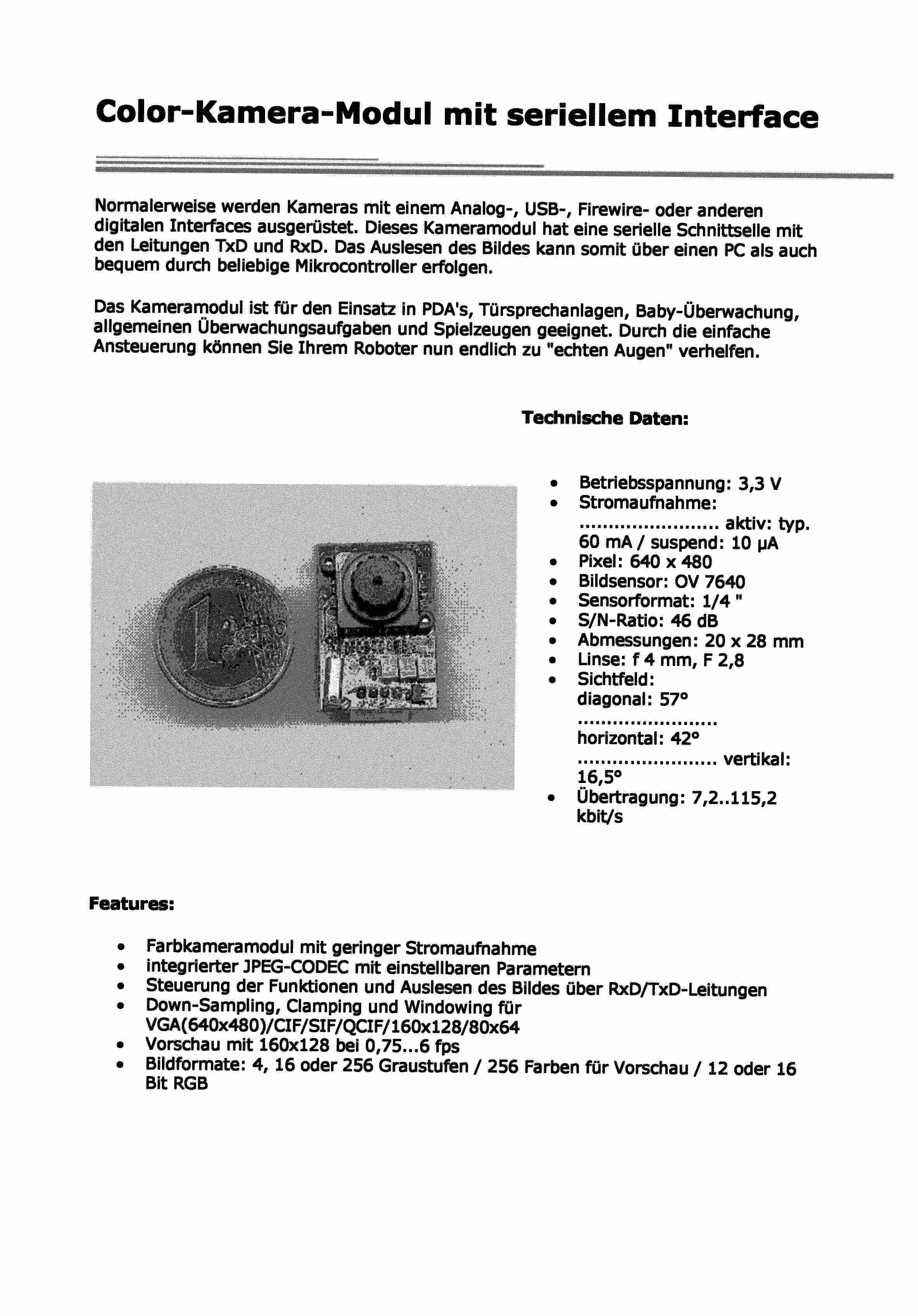

Hallo, zunächst möchte ich sagen, dass ich noch keine Erfahrungen damit gemachst habe eine Kamera an einen uC anzuschliessen, aber ich habe auch schon mal darüber nachgedacht und mich informiert. Es gibt ein Kameramodul, welches man seriell auslesen kann, dieses besitzt neben den beiben Stromversorgungsleitungen noch eine TxD und eine RxD Leitung. Das wäre möglicherweise noch einfacher als über einen I2C-Bus. Das angesprochene Modul kostet allerdings mehr als 20 Euro.
Hi, ich habe mit dieser Kamera gute Erfahrungen gemacht... Kennst Du diese Kamera? Einfacher gehts kaum noch, oder? Gruß Axel

Die Kamera ist von Comedia Ltd. Rm 802, Nan Fung Centre, Castle Peak Road, Tsuen Wan, N.T., Hong Kong tel: 852-2498-6248 fax: 852-2414-3050 Es sollte sich aber auch der eine oder andere deutsche Anbieter finden lassen. Etweder suchst Dir einen oder ich frage meinen Chef, ob ich Dir eine verkaufen soll/darf/kann :-) Gruß Axel

Salve, es gibt da z.B. auch die Kodak PalmPix Kameras. Bekommt man bei eB*y für < 20 Euro. Das sind 640x480 CMOS Kameras, die unten an einen Palm III gesteckt werden (für Palm V soll's sowas auch geben). Die Kommunikation ist also RS232. Inwieweit das Kameramodul selbst die Daten schon komprimiert, kann ich nicht sagen. Die Kamera, die Axel beschreibt, klingt von den Features her aber ähnlich. Die PalmPix kann auch ein Livebild senden, in geringerer Auflösung. Die Kommunikation (Protokoll bzw. Bildformat) hab ich noch nicht abgehorcht, reingeschaut in das Kameragehäuse hab ich auch noch nicht. Das nur als Hinweis, daß es solche Module mit RS232-Anbindung auch recht günstig in Consumerprodukten gibt. Vielleicht hat ja der eine oder andere von Euch Interesse, die Interna dieser Kamera zu erforschen. Für z.B. einen AVR-Webserver wäre JPEG-Komprimierung in der Kamera natürlich mehr oder weniger Voraussetzung. Mark

@ Axel Rühl (AxelR): Hallo. Wäre es möglich die Comedia Kamera zu bekommen? Und zu welchem Preis? Danke!
Hi, Anfragen zur Kamera bitte nur über info<<at>>fugon.de. Ich möchte diese nicht an meinem Chef vorbei "verticken". Ist schliesslich kein Nokia8800 und die Dinger fallen auch nicht vom LKW und verdienen will ich auch nichts drann. Ausser Porto+Versand werde ich nichts draufschlagen, versprochen. Gruß Axel
Liebe Forumgemeinde, lieber Reinhard Aus aktuellem Anlass soll ich folgendes schreiben: mit der Cam hat sich erledigt - aus buchhalterischen Gründen können wir die Cam nicht als Einzelteil verkaufen. Tut mir leid, wusste ich wirklich nicht! (Muss als "wiederverkaufsfähiges Halbfertigbauteil" angelegt werden, k.A., was das heisst) Es gibt aber noch mindestens zwei weitere deutsche Händler, die die Kamera mit Preisen zwischen 55Euro bis 75Euro im Programm haben. 1. Intertek 2. Sander Trozdem schöne Grüße AxelR. (öfter mal die Fresse halten - ich lerne das schon noch irgentwann)
