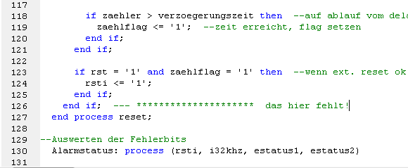

von jochen (Gast)
In Zeile 145 fehlt ein end if;
von jojansen (Gast)
Oh merde imbodenversink.
Komischerweise habe ich jetzt viel weniger Fehler.....
Ich meine es ist Zeile 126:
  reset: process (rst, rsti, i32khz, zaehler)  --internes reset mit 3sek delay weitergeben
    constant verzoegerungszeit: unsigned(16 downto 0) := to_unsigned(96000,17);
    --constant verzögerungszeit : std_logic_vector (16 downto 0) := '96000';
    begin
    if i32khz'event and i32khz = '1' then  --synchron mit clk wird reset betrachtet
      if rst = '1' and zaehlflag = '1' then  --wenn ext. reset ok und timer abgelaufen, dann internes reset auf ok
        rsti <= '1';
      end if;
    end if;  --- *********************  das hier fehlt!
  end process reset;

von jochen (Gast)
Lothar Miller schrieb:
Ich glaube wir zählen unterschiedlich;)
Ich glaube, die ISE tut das...   :-(
von jojansen (Gast)
Also, das fehlende End IF und die führende Ziffer im Process Namen waren
es.
Anfängerfehler eben.
Nun bekomme ich keine Fehler mehr (vorerst ;-) ).
ICH DANKE EUCH!!!!!!!
:-) Josh
