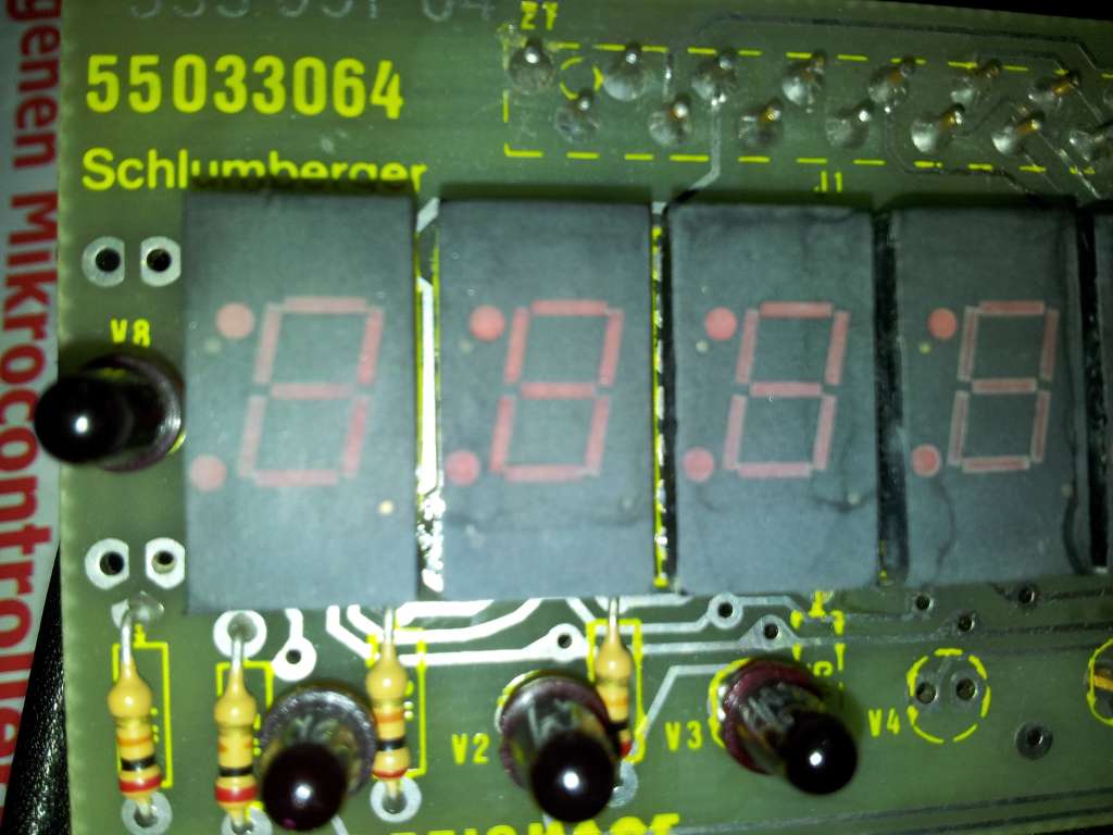

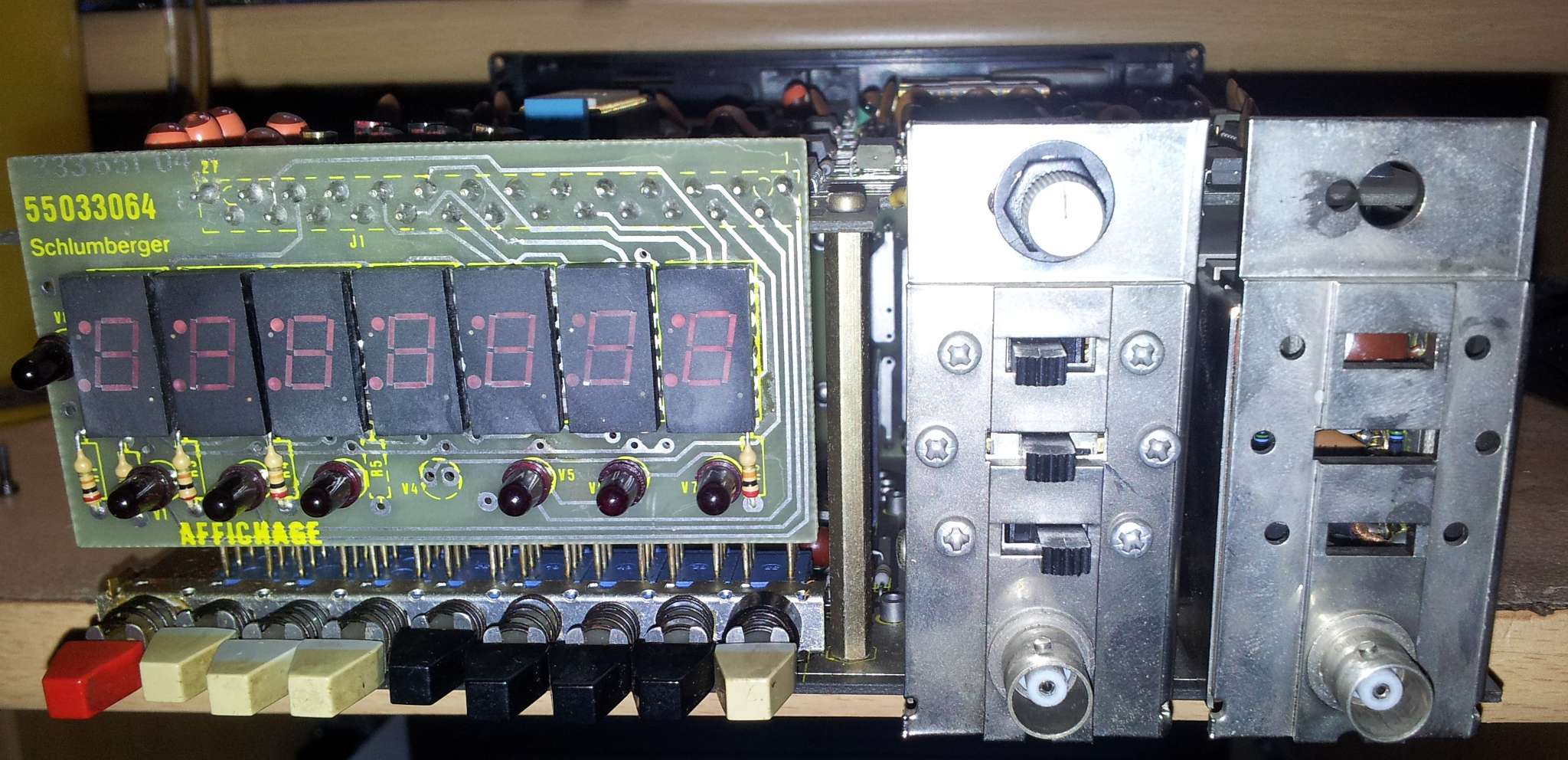

Ich habe einen Frequenzzähler mit 7-Segment-Anzeigen (siehe Bild), dabei
ist bei einer Anzeige ein Segment defekt.
Ich suche daher nach einem Ersatz für diese Anzeige und hoffe das mir
jemand einen Tipp geben kann wo ich diesen Typ finden kann.
Es handelt sich um Common Annode Typen mit den Anschlüssen an den langen
Seiten der Segmente, in der Draufsicht (von der leuchtenden Seite aus)
ergibt sich folgende Belegung:

Die Anzeigen sind 19mm x 10mm groß. Der obere Punkt wird nicht
verwendet, falls das die Suche erleichtert.

HP5082 dürfte passen wenn du dich ein mal verschrieben hast.
#3137609
MAN72A, siehe hier: http://www.goblack.de/desy/digitalt/logikgatter/7segment/index.html Allerdings variiert die Größe der Doppelpunkte etwas von Hersteller zu Hersteller.
Wow das war ja mal wieder unglaublich schnell! Ja ich habe mich wohl einmal verschrieben und die MAN 72A scheinen tatsächlich genau passend zu sein. Wenn jetzt noch jemand eine gute Bezugsquelle kennt, wäre das perfekt :-) Nochmals vielen Dank

Scheint fast überall abgekündigt zu sein :S Hier könntest du dein Glück versuchen: http://elcodis.com/parts/4655060/MAN72A.html

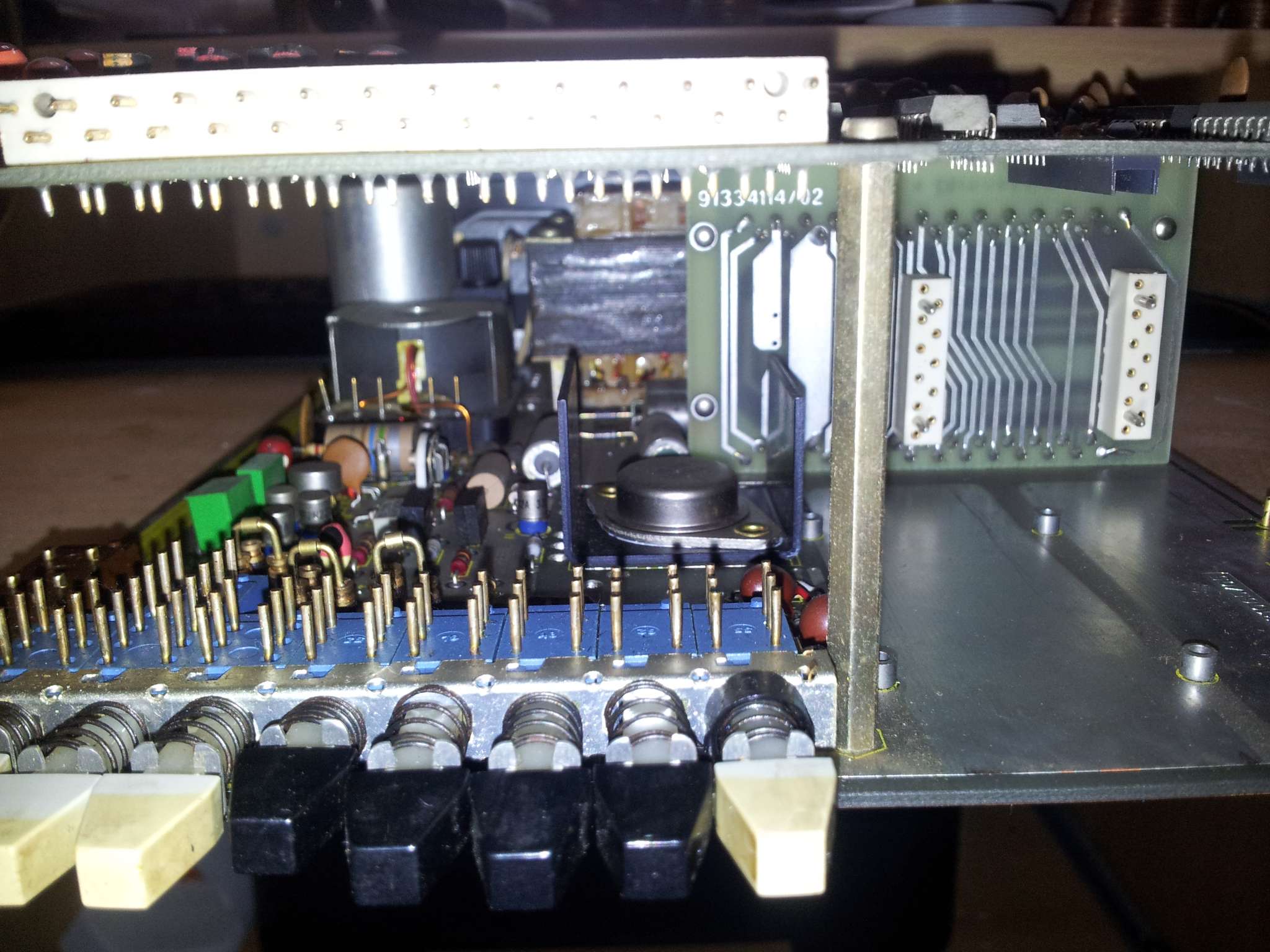

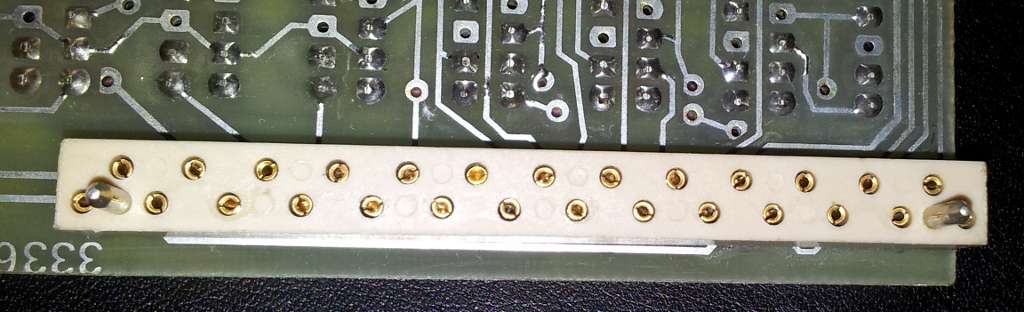

Danke für die links, rs hatte ich selber schon gefunden, aber da gibt es ja keine mehr :( und bei elcodis muss man mindestens 150$ Bestellwert erreichen. Also muss ich wohl hoffen mal wo anders eine zu finden oder mir einen eigenen Ersatz schaffen... Eine weiter Möglichkeit wäre natürlich das gesamte Anzeigeboard zu ersetzen. Das erscheint mir gerade als vernünftigste Alternative. Die Steckerbelegung sollte sich ja leicht herausfinden lassen. Kann mir vielleicht jemand verraten wie dieser Steckertyp (siehe Foto) heißt? Bin mir sicher den schon öfters gesehen zu haben, konnte aber auf die schnelle nichts finden. Nochmals vielen Dank!
#3137721
Nur mal aus Interesse, wie alt ist das Teil? Solche Stecker werden schon seit Jahren nicht mehr verbaut.

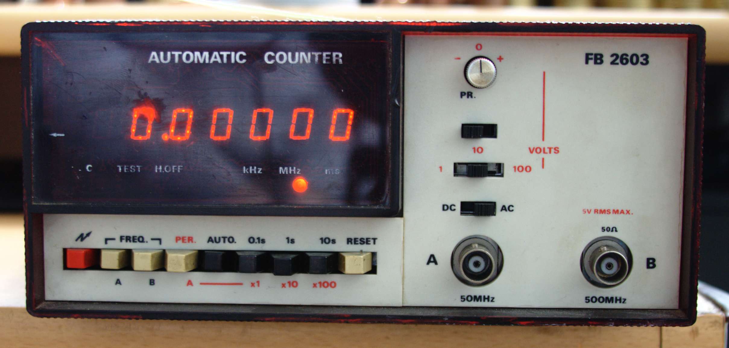

Kann ich leider nicht sagen, es handelt sich um einen "Automatic Counter FB2603" die Firma scheint Schlumberger zu sein. Allerdings findet man zu denen keine wirklichen Infos (lasse mich gerne eines besseren belehren). Ist insgesamt etwas mitgenommen funktioniert aber sonst sehr gut. Edit: Habe gerade mal rein geschaut, die Date-Codes legen 1973-1974 nahe. Außerdem ist das Gerät "Made in France"
Heißt das jetzt das ich solche Stecker, bzw. Buchsen vermutlich auch nirgends mehr finde? Dann muss ich im Zweifel wohl auch noch die Stecker tauschen. grml

Was geht denn an der Anzeige nicht? Das sind doch nur mit EPOXY vergossene Leuchtdioden. Ich würde versuchen die Anzeige zu reparieren.
@Frank Deshalb hatte ich nach dem Stecker bzw. der Buchse gefragt, da das Display schon auf einer eigenständigen Platine ist wäre das der sauberste "Trennpunkt" gewesen. @Diodenes Als ich vor ein paar Stunden geschaut habe war nur ein Angebot in den USA vorhanden, jetzt plötzlich auch in Deutschland... Zufall? Ich habe auf jedenfall mal nachgefragt ob es sich um den A-Typ handelt. @Michael Wie gesagt es ist ein Segment einer Anzeige kaputt, den Aufwand ein einzelnes Segment zu ersetzen ist denke ich zu hoch. Man könnte noch versuchen nur die defekte Anzeige durch eine Eigenentwicklung zu ersetzen. Allerdings finde ich die Lösung alle Anzeigen zu ersetzen besser, da dann wenigstens gleiche Helligkeiten/Zeichengrößen gegeben sind und man von weiteren Ausfällen vielleicht verschont bleibt.

> Eine weiter Möglichkeit wäre natürlich das gesamte Anzeigeboard zu > ersetzen. Nein, aber alle Anzeigen, damit alle gleich hell sind. MAN72A ist kompatibel mit CQY71, DL307, LMS302AR, HP/5082-7610/7620/7730, HDSP-3600, MAN72/A, MAN3020/A, MAN3220/A, MAN3420/A, MAN3620/A, MAN3820/A, MAN3920/A

Ich bin es nochmal, dank M. N. hatte ich 2 neue Anzeigen im Briefkasten. Diese sind genau die gleichen, welche auch im Gerät verwendet werden. Schnell umgelötet und siehe da alles funktionert wieder super! Nochmal vielen Dank an alle die mir geholfen haben und insbesondere an M. N. der mir die zwei Anzeigen überlassen hat.

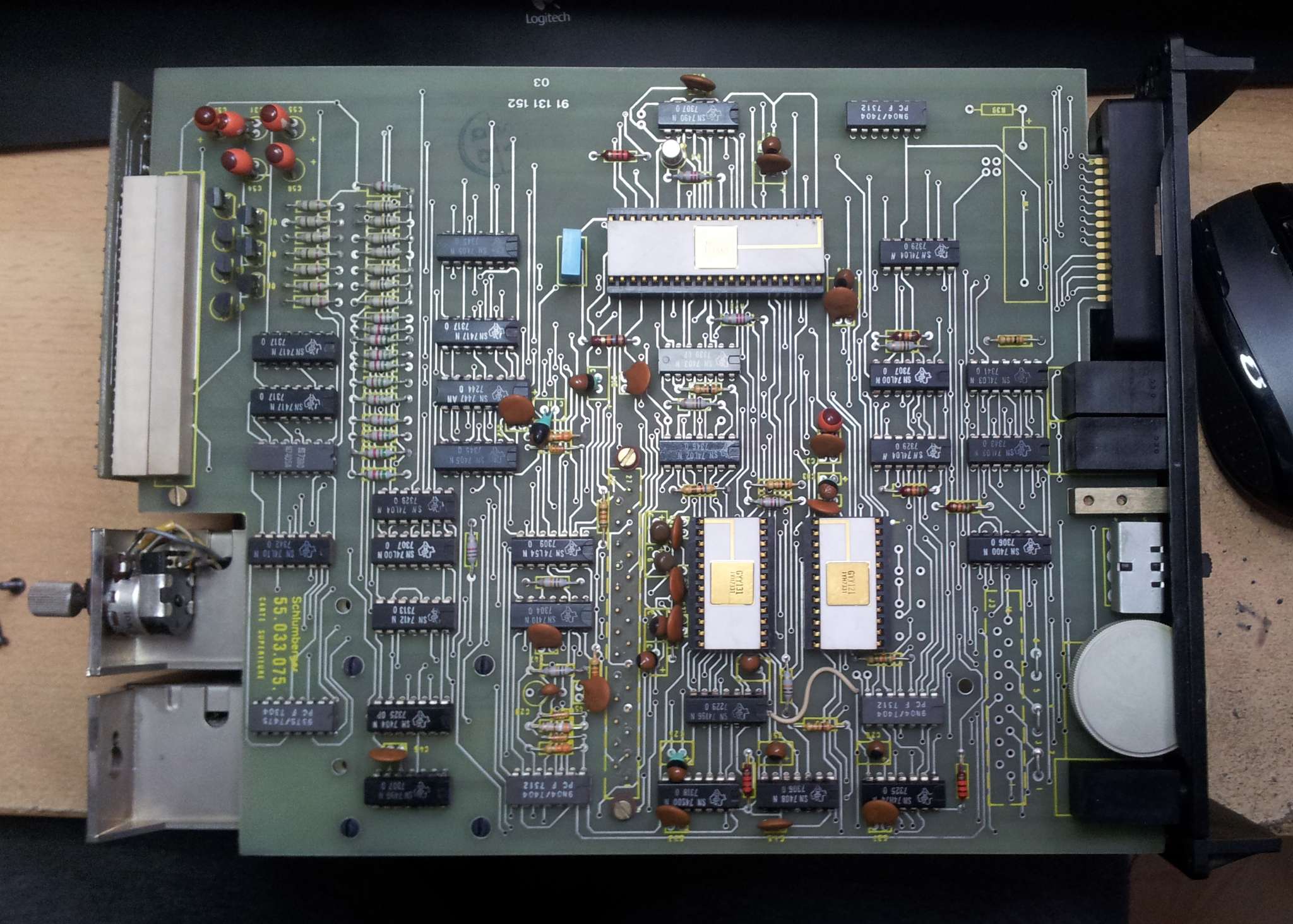

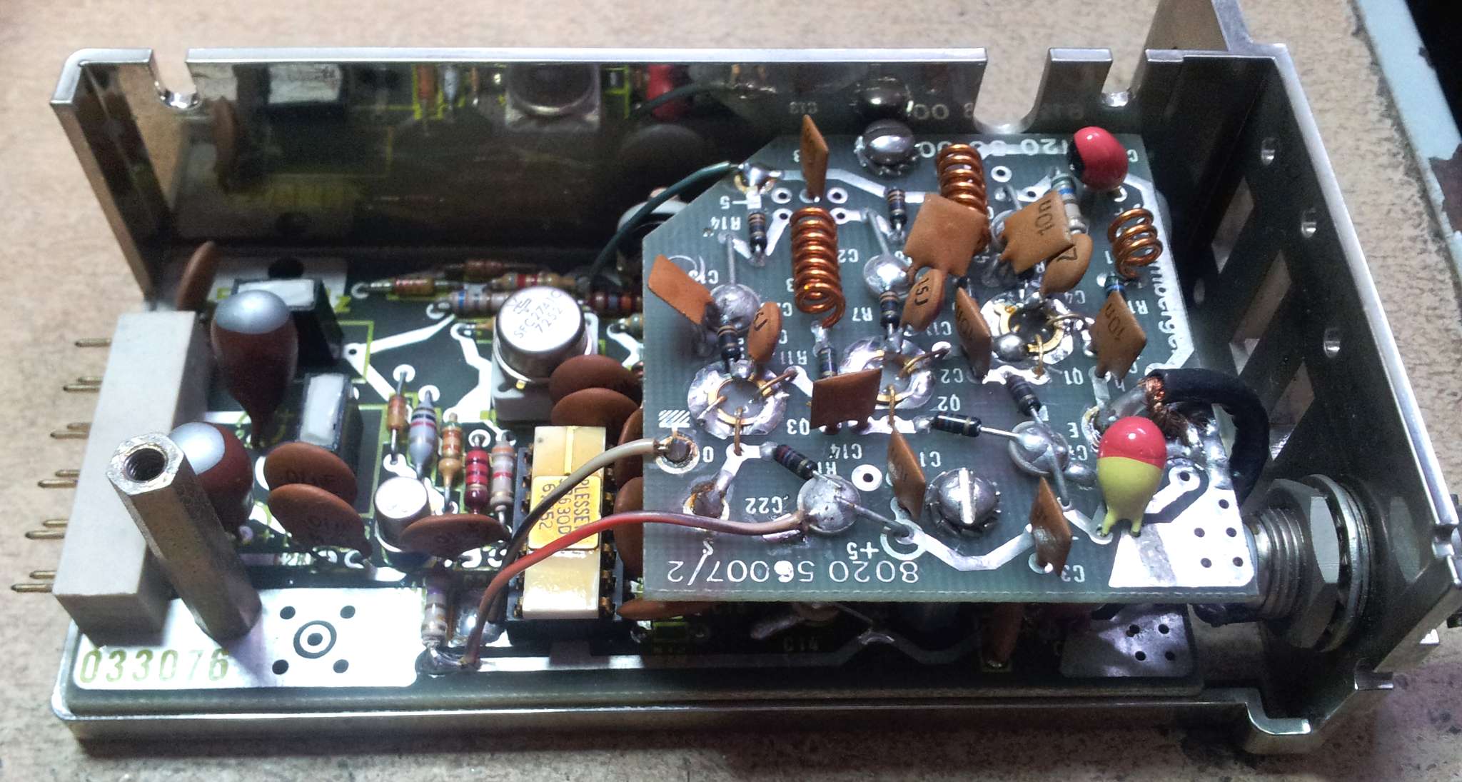

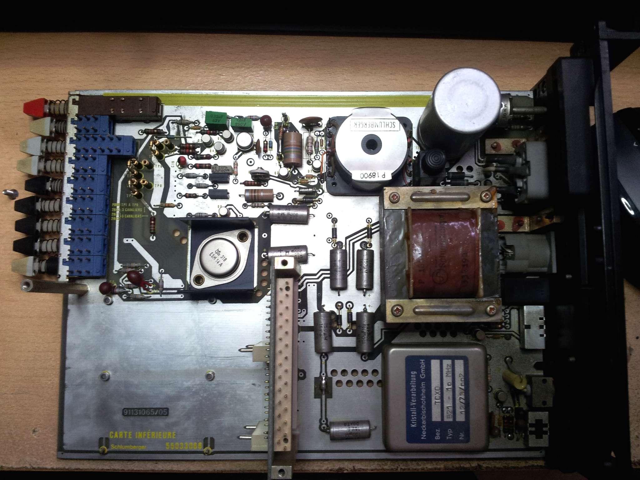

Mich würde der innere aufbau eines solchen alten Gerätes interessieren. Würdest du da noch ein Foto schießen?
So ich bin jetzt dazu gekommen das Gerät noch einmal auseinander zu nehmen. Hoffe es ist soweit alles zu erkennen! Gruß
So ne Elektronik baut heute keiner mehr auf. Sowas hatt echt schon seltenheitswert(Nicht wegwerfen). Schaut meinem Fluke-frequenzzähler ziehmlich ähnlich.
