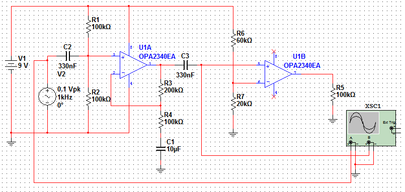

ich hab die Schaltung im Anhang simuliert. Der erste OP ist als nicht
invertierender Verstärker geschalten und der zweite als Komperator.
Der Verstärker alleine funktioniert ohne Problem. Verbinde ich aber den
nicht invertierenden Eingang des Komperators mit dem Ausgang des
Verstärkes, ist der Ausgang dauerhaft 0V.
Wer kann mir sagen wieso?
Gast #3137697
Zum testen hab ich mal ein Eingangssignal mit einer Amplitude von 0,1V
genommen. Verstärkung ist 3, somit ist die Ausgangsamplitude 0,3V.
Nur damit wir uns richtig verstehen, der Ausgang des ersten OPs ist
null, wenn der Komparator angeklemmt ist, nicht der Ausgang des
Komparators.
Gast #3137717
Ja, Versorgungsspannung der OP ist die selbe, da es ein IC ist.

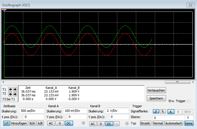

Der Widerstand hat Erfolg gebracht. Allerdings hat das Ausgangssignal
einen Offset. Rot ist der Eingang, Grün ist Ausgang, Verstärkung ist nun
20. Die Amplitude passt, allerdings mit einem Offset von ca. 2V. Wie
kann der Ausgang überhaupt negativ werden bei Single Supply?
@ Udo: Ich wollte eigentlich bei Single Supply bleiben, da ich die
Schaltung später aus einer Zelle versorgen will. Was gibt es noch für
Alternativen?
#3137719
> Alternativen?
Dann mach für die ganze Schaltung eine saubere virtuelle Masse bei Ub/2
So kriegt der 2. Op eine Eingangsspannung unterhalb seiner neg.
Versorgung.
Nachtrag, was soll eigentlich C1 bewirken? Das ist doch Murks so.
#3137743
Der schrieb:
> Ich denke auch, dass Pin5 von U1B nicht DC-mäßig floaten sollte. Ein
"sollte nicht" ist falsch, es muss "darf nicht" heißen. Der Bias-Strom
des Eingangs muss ja irgendwo hin.
> Widerstand nach Masse mit 1 MegOhm(?) sollte reichen.
Ob Masse richtig ist, hängt davon ab, was Hans genau vergleichen will
(das hat er ja auch nicht gesagt).
Vielleicht ist auch einfach nur C3 zuviel und muss überbrückt werden?
Gruß Dietrich
#3137803
Wenn Du die Höhe einer Wechselspannung messen willst, musst Du
die normalerweise erst gleichrichten, bevor Du sie im Komparator
vergleichst. Oder soll das ein Sinus --> Rechteckformer werden?
Gruss
Harald
