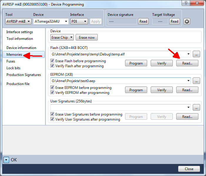

Hallo zusammen!
Ich arbeite mit Atmel studio 6 und habe hier einen ATmega32L vor mir
liegen.
Auf dem µC ist ein Bootloader drauf. Nun will ich den Controller gerne
mit ISP beschreiben, möchte aber vorher den Boatloader auslesen und auf
der Festplatte abspeichern, falls ich ihn irgendwann mal wieder brauche.
Wie gehts sowas? ^^
gruß
NN

ich nutz hier ne billige lpt/isp schaltung und ponyprog 2000.
flash lesen oder eeprom lesen anklicken und das ausgelesene halt
speichern.
ja mein pc hat die erforderlichen schnittstellen.
> Wie gehts sowas?
Na auch über ISP. Keine Ahnung, wie das beim 6er Studio abläuft, beim
4er geht es jedenfalls (natürlich nur, wenn keine Lockbits gesetzt
sind).
Übrigens ist es nicht möglich (auch mit dem 4.x nicht), den Bootloader
einzeln zu ziehen, man kann nur den gesamten Flash auslesen.
Du mußt also in die Fuses schauen, wo er anfängt (BOOTSZx) und das
ausgelesene Hexfile entsprechend in zwei Hälften zerlegen, wenn du den
Bootloader wirklich unbedingt getrennt benötigst.
Normalerweise ist das aber nicht zwingend erforderlich, wenn du einfach
den kompletten Flashinhalt zurückschreibst, ist der Bootloader ja auch
mit dabei. Das Zurückschreiben dauert dann halt nur länger, aber für
einen einmaligen Vorgang: scheiß' drauf.

@ Timmo H.:
Danke für das Bildchen. :)
Muss mir erstmal noch die ISP Schnittstelle zusammenlöten. Dann versuch
ichs aus.
