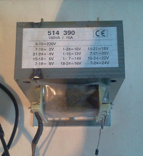

Ein "Multinetztgerät" für meine Versuchsaufbauten am Schreibtisch hab
ich mir schon gebaut(5V/5A Bild 1).
Jetzt hab ich hier einen Traffo(Bild 2) mit 180VA und 2,4,6,...24V
Ausgängen.
Daraus will ich mirein Labornetzgerät mit folgenden Spekifikationen
bauen:
1-Mehreren Festspannungsausgängen 3,3V 5V 12V,...
  Hier ist alles klar, gleichrichten passender Halbleiter hintendran und
gut.
2-Einen variablen Spannungsausgang 0- ~30V (mit Strombekrenzung)
  Da hab ich gedacht such ich mir einen guten Schaltplan den ich
nachbaue (gibt hier ja genug). Hab mir jetzt gedacht einen Drehschalter
zu montieren um unterschiedliche Eingangsspannungen je nach gebrauchter
Voltzahl einstellen zu können um die Verlustleistung zu minimieren.
3-Drehschalter für unterschiedliche Wechselspannung.
4-Alles galvanisch getrennt.
Die einzelnen Ausgänge sind separat schaltbar und werden einzelnd
abgesichert.
Was haltet ihr von dem Ganzen? Was würdet ihr vieleicht anders machen?

Gast #3138484
Geht mit diesem Trafo nicht, schliesslich hat der nur eine
Sekundärwicklung mit ein paar Anzapfungen.
24V~ sind für ein 30V Netzteil auch etwas knapp
(24*0.9*1.414-2)*0.8 ist schon kleiner als 30,
das reicht eher für ein 20V Netzteil.
Selbst der müsste schon 2-polig sein.
#3138517
der Trafo scheint mehrer Anzapfungen zu haben, allerdings beziehen sich
die Spannungen nicht immer auf den gleichen Anschluss. Aus diesem Grund
wirst du nicht mehrer Spannungen gleichzeitig abnehmen können und diese
auf einen gemeinsamen Masseanschluss zusammenführen können.
Wenn es dir hilft, habe ich mal die Belegung erkundet:
7     15     18     1     21     24
| 2V  |   6V  | 6V  |  6V  |  4V  |
OP #3139010
MaWin schrieb:
> eine Sekundärwicklung mit ein paar Anzapfungen.
Danke MaWin und A.Max für den Hinweis und danke an Thomas für die
Belegung.
Irgendwie hatte ich im Kopf das es mehrere Wicklingen sind die aus
platzgründen mit einer anderen Wicklung einen Pin teilen.
(Ich denke wohl zu kompliziert)
Was ich jetzt noch nicht verstehe: Sind die 10A jetzt für die komplette
S-Wicklung (24V) und wie werden dann die 180VA berechnet? Das ist doch
I*U vom Ausgang des Traffos oder?
zu 1
Gemeinsamme Masse nur zwischen:
7  -  15
7     -     18
usw. wenn ich das jetzt richtig verstanden hab.
Zu 2
Nur einen "einfachen" Aufbau ala Labornetzteil ohne Drehschalter bis
20V.
Zu 4
Galvanische trennung nur zwischen Eingang- und Ausgangsspannung.
Das werden dann 3 Segmente in der Frontplatte von dem nur je eins
angeschaltet ist.
Gast #3139011
> Sind die 10A jetzt für die komplette S-Wicklung (24V)
Was ist an 10A und 180VA nicht zu verstehen ?
Maximal 10A (Drahtdicke), maximal 180VA (Kernabmessungen),
whatever comes first.
