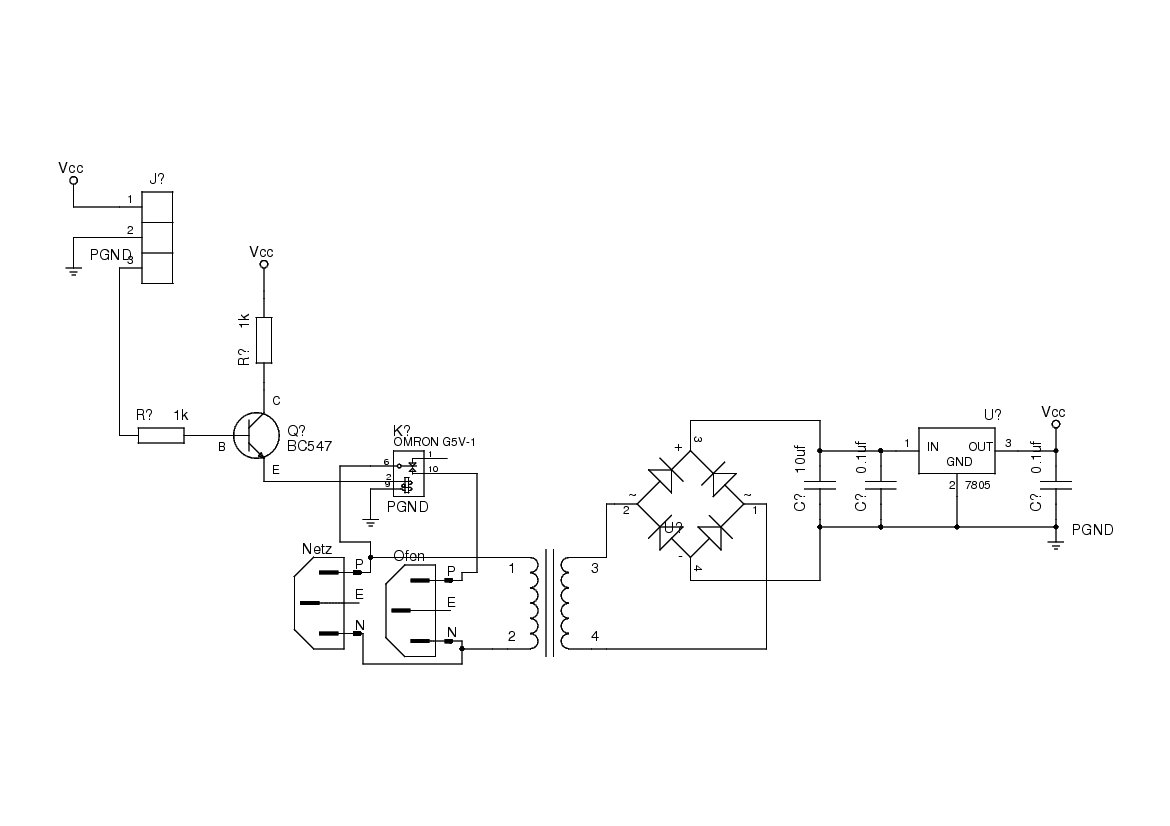

von Sebastian Arnd (Gast)
den DS2760 habe ich jetzt aber ich habe noch ein paar fragen zu meinem
schaltplan.
1. ist mein Anschluss vom DS2760 an den Controller richtig.
2. im zweiten schaltplan die Transistor schaltung ist die nur murks,
wenn nein wie groß müssen die Widerstände sein.
3. was ist noch falsch
Danke fürs durchschauen
Gruß Sebastian
nummer zwei
von Fabian (Gast)
Weils mir grad so auffällt: beide Kondensatoren am Quarz gehen gegen
Masse! Nicht einer gegen Vcc.
Fabian
