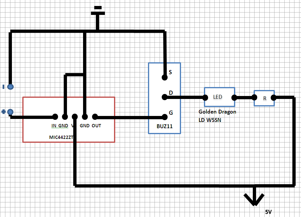

Ich möchte gerne ne LED Treiberschaltung bauen. Dazu verwende ich einen
Mosfettreiber MIC4422ZT und einen Mosfet BUZ11.
Wie die theoretische Schaltung aussehen müsste ist mir relativ klar,
allerdings fehlt mir zum Erstellen eines Layouts für die Platine einfach
das nötige Verständnis. Im Anhang ist mal mein erster Entwurf.
Allerdings befürchte ich, dass die Verkabelung beim MIC vollkommen
durcheinander gebracht habe und die Spannungsversorgung so auch nicht
ganz stimmen kann, da kein gemeinsames Potential herrscht....
Kann mir jemand ein vernünftiges Layout schicken?

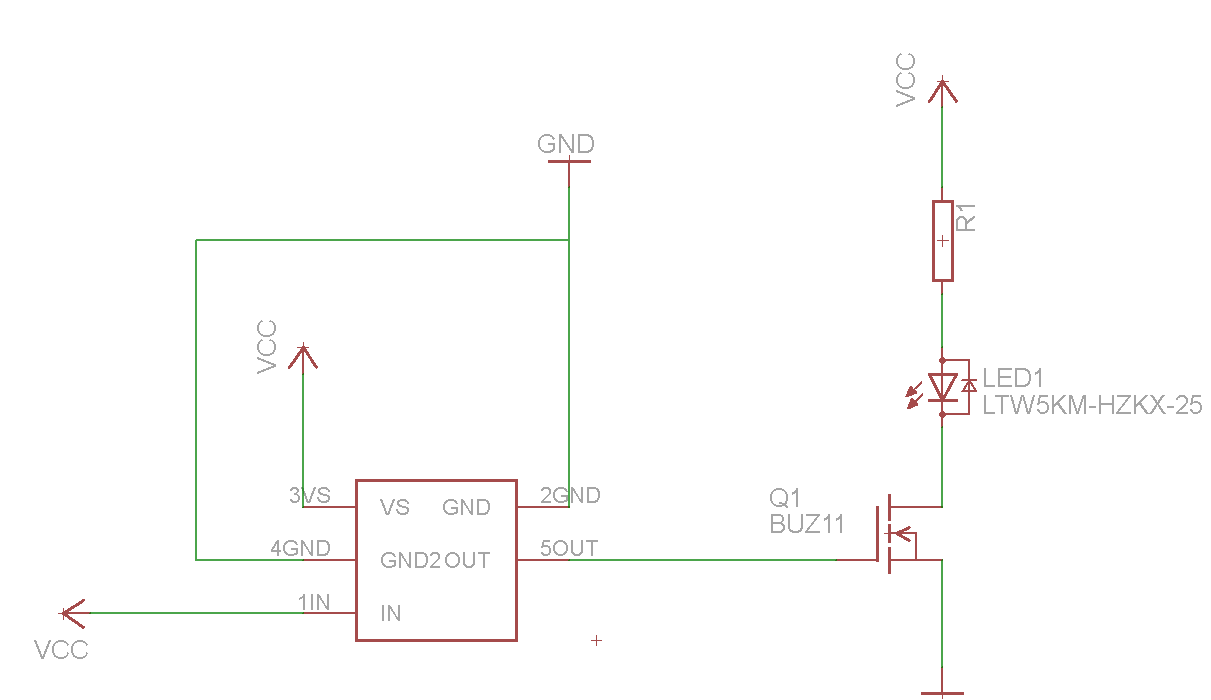

Gast #3138638
Schicken? Nö, aber poste doch mal deinen Schaltplan. In Eagle oder KiCAD
oder dergleichen musst du dich eh irgendwann einarbeiten, wieso nicht
jetzt?
Wenn erstmal ein Schaltplan da ist hilft dir bestimmt jemand weiter...
#3138679
Der Schaltplan ist IMHO o.K., stimmt aber mit dem ersten Layout vorne
und hinten nicht überein.
Im Schaltplan gibt's zwei ordentliche Bezugspotenziale, Masse und Vcc.
Alles, was nach Masse aussieht, gehört miteinander verbunden und alles,
wo Vcc dransteht, gehört auch miteinander verbunden.
Der FET ist im Schaltplan zwischen Masse und die LED geschaltet, im
Layout sitzt er aber zwischen + und der LED. Da ist wohl + und -
vertauscht, denn der Source-Pin des FET gehört hier nach Masse, also - .

Du hast doch schon einen korrekten Schaltplan. Da steht doch wo was hin
muss. Im Grunde müssen dann nur die VCC und GND Potentiale zusammen.
Allerdings hast du jetzt einmal 3,3 und einmal 5 Volt und beides heißt
VCC. Das darf nicht sein.
Wie der Controller beschaltet werden muss steht im Datenblatt. Da stehen
auch die Pinbelegungen deiner anderen Bauteile.

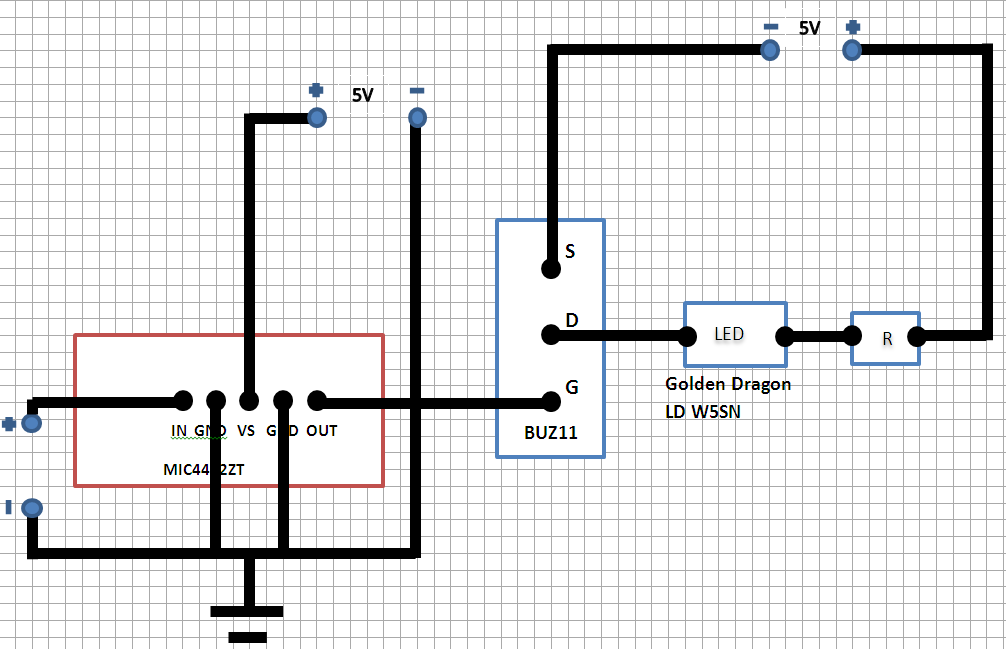

sowohl die Versorgungsspannung des MIC4422ZT als auch im Drainstrang
weisen beide 5V auf.
Mein Problem ist, dass ich weis wie der schematische Schaltungsaufbau
aussehen müsste, ich aber keine Ahnung habe wie ich diese auf eine
Platine zusammenlöten muss.
Im Anhang hab ich noch einmal einen Versuch, wie ich meine Schaltung auf
der Platine aufbauen würde...

Könnte ich meinen Entwurf so auf meine Platine löten, oder gibt es da
noch ein Problem?

#3139837
Grundsätzlich ja.
Bau halt mal auf und teste es. Wissen in diesem Bereich erlangt man auch
durch Erfahrung.

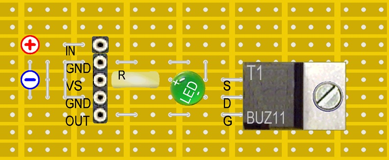

Anmerkung:
BUZ11 ist aus dem Bild falsch herum, die vorderseite muss nach Rechts
zeigen.
Die Stiftleiste ist dein MIC4422ZT.
Man könnte rechts die + und - reihe weglassen und direkt neben dem MIC
die leitungen anlöten, aber ich weiß nicht wie weit du ihn auf die
Platine Setzen willst.
