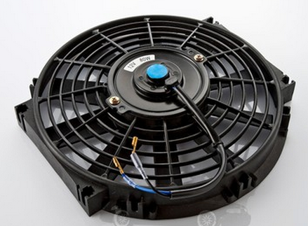

Hallo zusammen, hier kommt mein erster Post in diesem Forum. Ich hab ja schon Stunden damit verbracht verschiedenste Artikel zu lesen. Sehr sehr spannend :). Jetzt habe ich jedoch eine Frage auf die ich keine Antwort gefunden habe. Ich möchte gerne einen Ventilator (12V, 9,1A max) temperaturgeführt ansteuern. Ich weiss dass ich das mit dem Arduino und PWM machen kann. Für die Leistung würde ich einen MOSFET benutzen (irgend ein Vorschlag hinsichtlich der Dimensionierung?). Die Frage ist nun aber, kann ich jeden Motor (DC) per PWM steuern? Anbei ein Foto von dem geplanten Ventilator. Kommt aus dem Motorsport und dient im Fahrzeug zur Kühlung eines zusätzlichen Wasserkühlers. Wird in der Bucht verkauft. Hier die technischen Daten: Gehäuse Durchmesser: 310mm Flügeldurchmesser: 280mm Höhe: 52mm Stromaufnahme ( maximal): 9,1A zulässige Spannung: 9-16V Gewicht 1,1kg Fördervolumen: 1370m³ / h Richtung: blasend Besten Dank für eure Tips. Gruss Mike
#3138719
> Ich weiss dass ich das mit dem Arduino und PWM machen kann. Klingt wie Overkill, es sei denn, du willst einen digitale Temperatur und Drehzahlanzsige auch noch miterledigen lassen. http://www.dse-faq.elektronik-kompendium.de/dse-faq.htm#F.25 > Die Frage ist nun aber, kann ich jeden Motor (DC) per PWM steuern? Nein. Nicht solche mit eingebauter Elektronik. Aber solche mit einem einfachen Gleichstrommmotor gehe schon. > Stromaufnahme ( maximal): 9,1A Der dürfte einen einfachen Gleichstrommotor enthalten. PWM-Ansteuerung ist sinnvoll, weil lineare Ansteuerung zu viel Hitze im MOSFET erzeugt. Allerdings muss der MOSFET den Blockierstrom=Anlaufstrom=Betriebsspannung/Innenwiderstand aushalten, den müsstest du mal messen. Das werden um 60A sein, es sei denn, die 9.1A sind schon hochgelogenen p.m.p.o. Angabe, Als MOSFET ein IRF3205 reicht sicherlich, zur Ansteuerung +-----------------+---+---+-----+-- +U | | | | | 10k +--10k---+ Poti | | Motor | | | | | | | +--+--|+\ | | | +-|<|-+ MUR6040 | | >--+ | | | | +--|-/ 47k +--|+\ | | | | | | >------|< IRF3205 10k +--------+-----(--|-/ |S | | | | LM358 | |470nF NTC | | | | | | | +--+--------------+---+---------+-- GND

Harald Wilhelms schrieb: > Gibt es einen besonderen Grund, warum Du diesen Ventilator nicht > einfach über einen passenden temperaturschalter ansteuern willst? Hallo zusammen, vielen Dank für die Antworten und eure Hilfe. Ich denke ich muss jetzt die Hosen runterlassen und euch mehr Details geben warum ich das mit einem µC steuern will. Es handelt sich hier um eine Idee, einen starken Lüfter in eine Dachluke eines Wohnwagens einzubauen. Der soll per IR Steuerung betrieben werden aber auch temperaturgeführt. Ich möchte auch gerne eine Zeitsteuerung einbauen, alles in allem also verschiedene Steuermöglichkeiten, die ich mit einem Atmel328 einfach umsetzen kann. Leider nicht den Leistungsteil, offensichtlich ;( Interessant fande ich den Beitrag über den MOSFET treiber, da werde ich mich mal schlau machen. Vielleicht ist das ja die Lösung. Gruss und Danke Mike

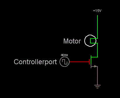

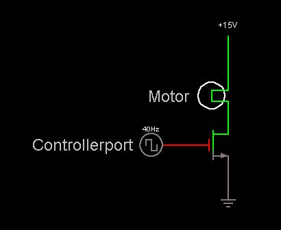

Hallo Mike Ich hab gerade mal geguckt, der Strom bei Blockiertem Rotor ist der Anlaufstrom also deine 9,1A. Kannst ja noch nen Sicherheitsabstand einbauen. Was meinst du jetzt mit "die richtige Schaltung"? Meinst du die Strecke Ausgangspin -> Motor die sieht aus wie im Anhang (an die Besserwisser unter euch: bitte lasst es, haben wir alles schon durch gekaut, lest einfach den GANZEN Threat) Oder meinst du die Spannungsversorgung oder den Sensor oder alles auf einmal? Denn ein bischen musst du schon selber machen, wie du Temperatur in Spannung umsetzt findest du in dem Artikeln hier. Das Netzteil ist was frickelig, weil du nen grauenhaften Rippel im Auto hast, wenn das leuft PS.: Ignorier die 40Hz in dem Bild, war nen versehen Kleiner Nachtrag: an deinem Mosfet musst du bei Stillstand ca. 1W abführen, das darfst du auf keinen Fall vergessen

> der Strom bei Blockiertem Rotor ist der Anlaufstrom also deine 9,1A Es ist eher zweifelhaft daß der Anlaufstrom bei 9.1A liegt. Der max. Strom eines Motor ist normalerweise der Dauerlaufstrom bei dem der Motor gerade noch in der Lage ist, die entstehende Wärme abzutransportieren ohne zu schmelzen. > die sieht aus wie im Anhang Die sieht ganz bestimmt nicht so aus. > (an die Besserwisser unter euch: bitte lasst > es, haben wir alles schon durch gekaut) Und auch noch den Mund verbieten will er. Stefan S., du hast nicht mal das Problem verstanden, und keine brauchbare Lösung, kein Hinweis auf LogicLevel MOSFET oder Freilaufdiode > lest einfach den GANZEN Threat Wir haben den thread geschrieben, du hättest ihn mal lesen sollen.
@MaWin: Netter Beitrag. Denkst du nicht er wäre hilfreicher, würde er konstruktive Kritik enthalten? Falls es dir nicht aufgefallen ist, Mike hat sich bereits den IRL 1004 ausgesucht, welcher nicht nur ein Logic Level Mosfet ist, sondern auch - oh welch ein Wunder - eine Freilaufdiode enthält. Mit seinen 5V kann er (siehe Kennlinie) auch bis über 10A steuern. @Mike: Meiner Meinung nach ist das schon die gesamte Ansteuerung, dein Controllerausgang schafft so zwar keine PWM Frequenzen im MHz Bereich, aber du steuerst auch nur einen Trägen Ventilator an, da kannst du auch getrost weit mit der PWM Frequenz runter gehen.
@ Stefan S. (Firma: Student) (1991stefan1991) >Falls es dir nicht aufgefallen ist, Mike hat sich bereits den IRL 1004 >ausgesucht, Klar, ein 130A Monster MOSFET mit 6,5mOhm, um einen einfachen 9A Lüfter anzusteuern. Was haben die Leute nur gemacht, als es keine hoffnungslos überdimensionierten Bauteile gab? > welcher nicht nur ein Logic Level Mosfet ist, sondern auch - >oh welch ein Wunder - eine Freilaufdiode enthält. Der Herr Student sollte sich vielleicht doch noch einmal über das Thema Freilaufdiode und der Unterschied zur parasitären Bodydiode in MOSFETs schlau machen. Motoransteuerung mit PWM >Mit seinen 5V kann er (siehe Kennlinie) auch bis über 10A steuern. Kann er, wenn der Treiber die 100nC(!) Gate Charge halbwegs schnell umladen kann. >@Mike: Meiner Meinung nach ist das schon die gesamte Ansteuerung, dein >Controllerausgang schafft so zwar keine PWM Frequenzen im MHz Bereich, Wer braucht die? >aber du steuerst auch nur einen Trägen Ventilator an, da kannst du auch >getrost weit mit der PWM Frequenz runter gehen. Er MUSS! Sonst brennt sein MOSFET ab.
